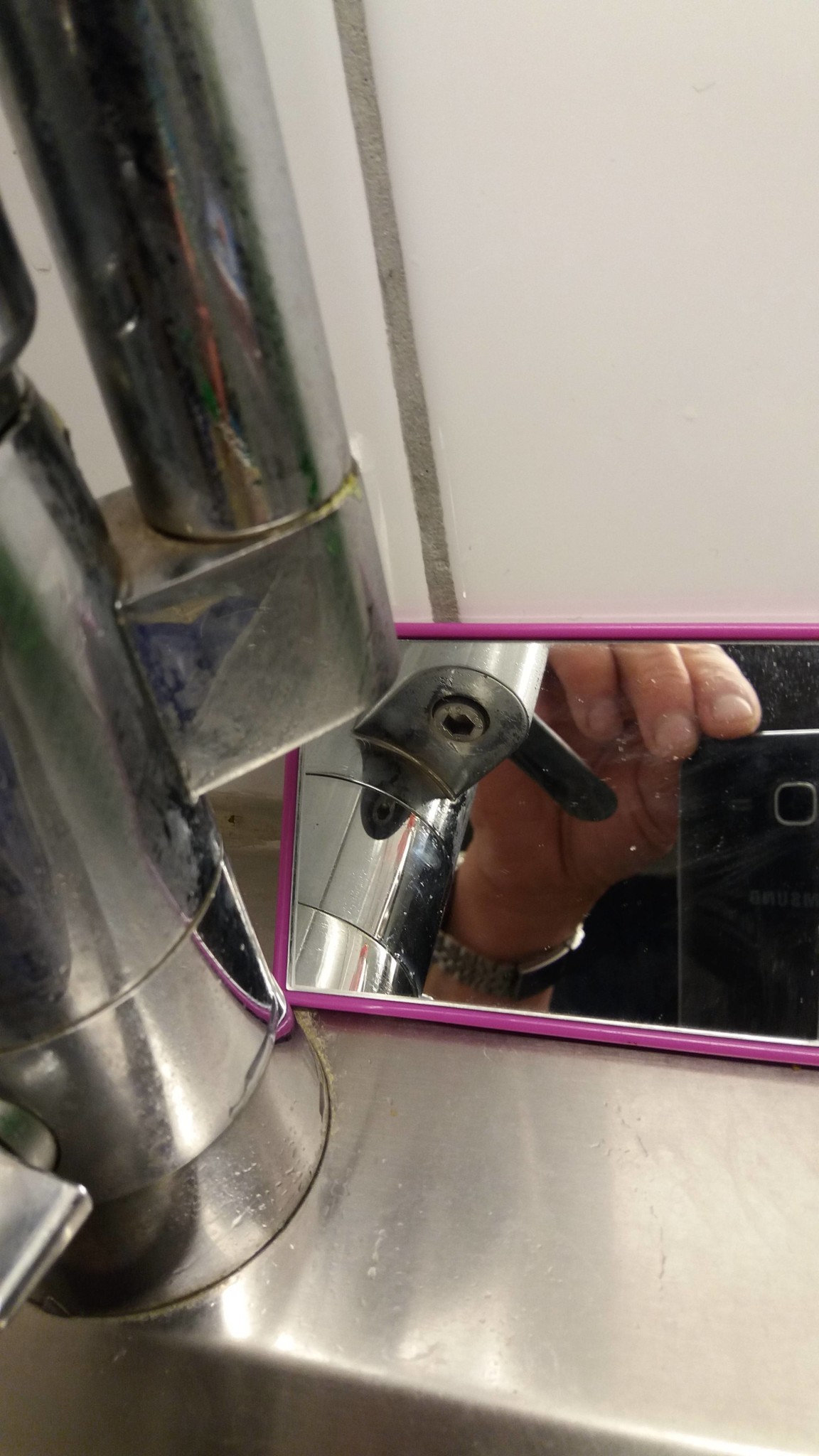

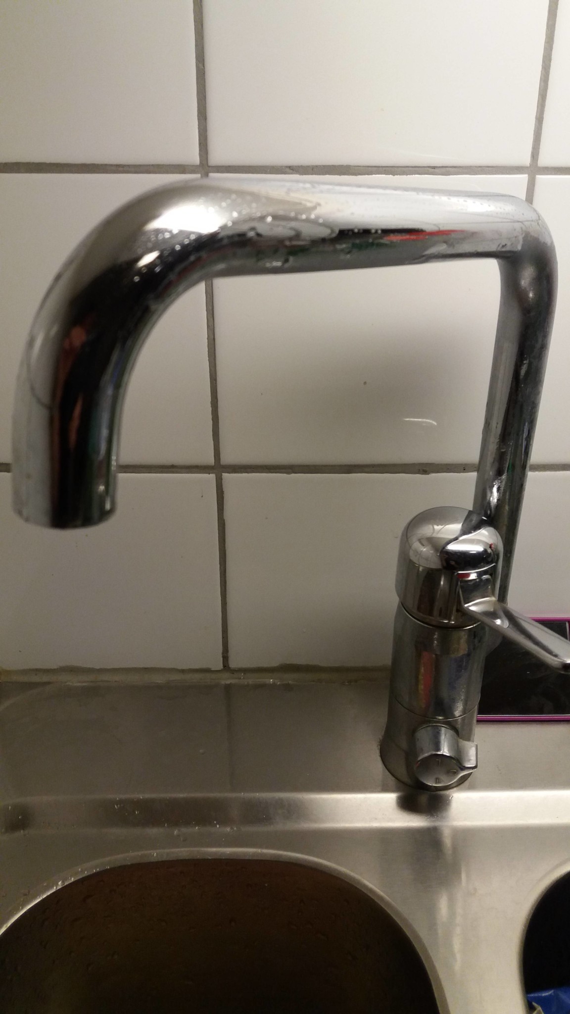

Se bild,strålsamlaren har ärgat fast,invändig gänga,jag får inte loss den,har någon tips var köpa ny pip?Jag kan googla och söka på Rinkaby men vill ha modell nr..Bara lossa insexan undertill?Brukar det vara problem att få loss resp tätt?

309404.AE832 67 057391887180996Svängpip för Mora Temp High Lux, komplett.. rsk
832 67 05
som serut såhär
https://www.dinvvsbutik.se/sv/artiklar/ma-309404-svangpip-215-high.html
3602kr. Bättre köpa ny blandare.
(gustavsberg nautic med högpip ~1500kr)

Eller chansa på lossa insexen, vålda loss röret, sätt i skruvstycke ihop med trasor och trixa bort resterna av strålsamlaren.

Jättetack!Brukar det vara så svårt att få bort insexan och lös pipen?
Att låta vara är värre..den ger en rätt spretig stråle nu man kan inte brassa på då sprutar det åt alla håll..3632 kr för en pip är ju sinnessjukt dyrt ..jag provar lossa insexan och ser om jag kan få ur resterna med ngn expander eller slipa ett jack i det som är kvar av insatsen med Dremeln
Ifall du tar till olja så finns det sådan som är godkänd vid livsmedel- för slippa otrevligheter i vattnet. Värme är ju klassiker för lossa skruvar, men kanske skadar kromet.
Sen finns ju diverse specialverktyg i bilhandeln och annat för få loss trasiga gängsaker.
-man får vara kreativ. Klyva med dremeln lät bra ifall man är stadig nog att inte skada röret.
Du får säkert loss röret lätt, eller med kraft, däremot hade jag varit lite beredd på
att packningen sviker sen. Så det är inte fel att köpa en liten tub med armaturfett,
samt kanske gjort rent nere i blandaren/fästet ifrån kalk och så med tex svinto.
-Som du sedan spolar rent utan strålsamlaren installerad.
