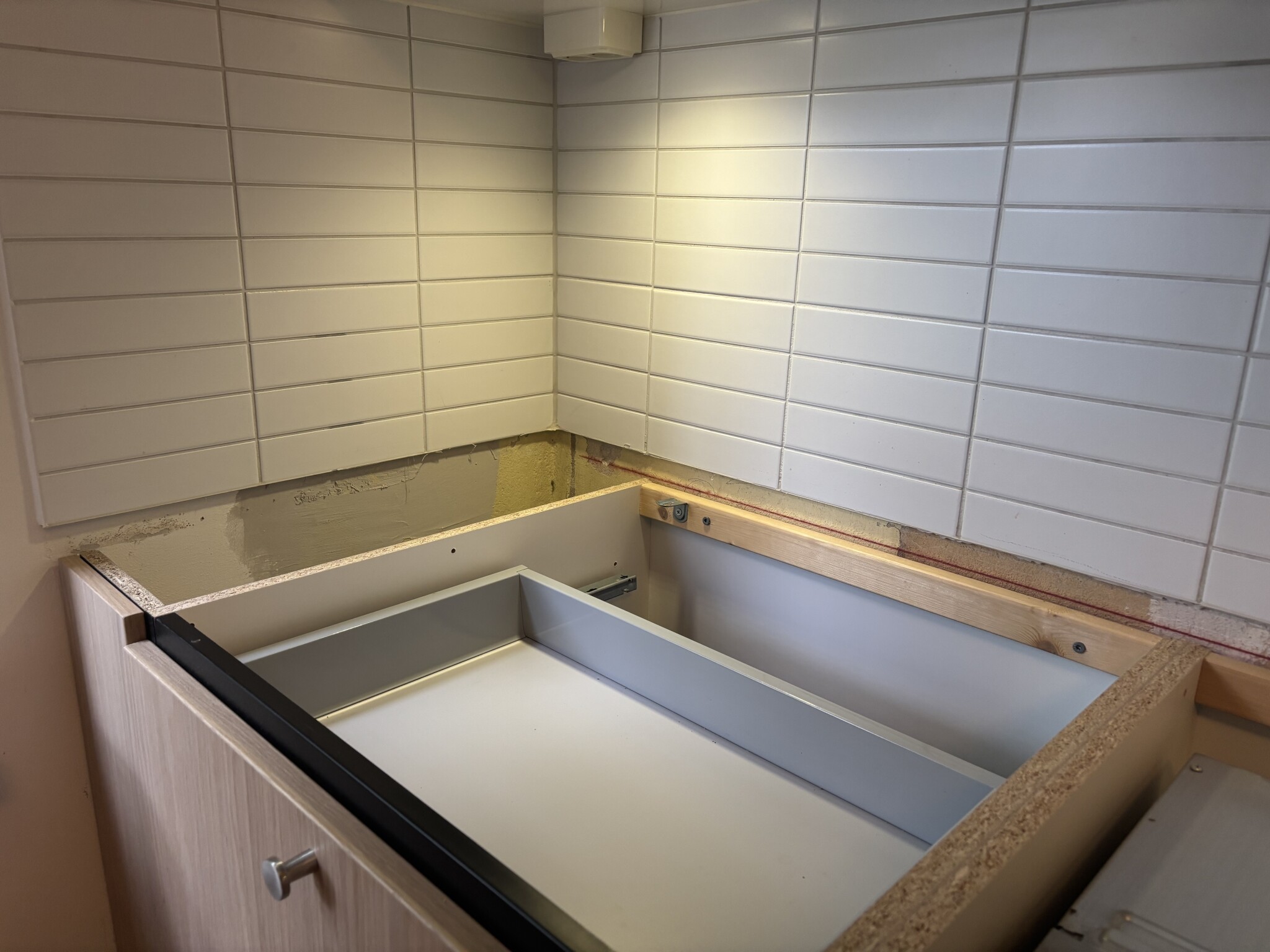

Vi gör en lite mindre renovering av köket, och kommer få en bänkskiva i komposit som är 2cm bred, problemet är att det tidigare låg en tjock spånskiva med plast som var 3cm.
Hur gör jag för att fixa det 1cm glappet som uppstår i bakkant mot kaklet? Ska jag försöka sätta något list?
Eller ska jag höja skivan undertill, typ 0,7cm genom att lägga något där?
Tacksam för hjälp!
  • Kök under renovering med luckor utan bänkskiva, synligt gap mot kakelväggen där en ny kompositskiva på 2cm ska installeras.
Jag hade valt att höja upp skivan med t.ex. plastdistanser ca 5mm och sen lagt en mjukfog mellan bänkskiva och kakel.

När jag bytte diskbänk hade man fortfarande kontanter så jag byggde upp med små pelare av enkronor och femtiöringar för att få rätt höjd och våg. Plastdistanser nog mer 2020-tal.
