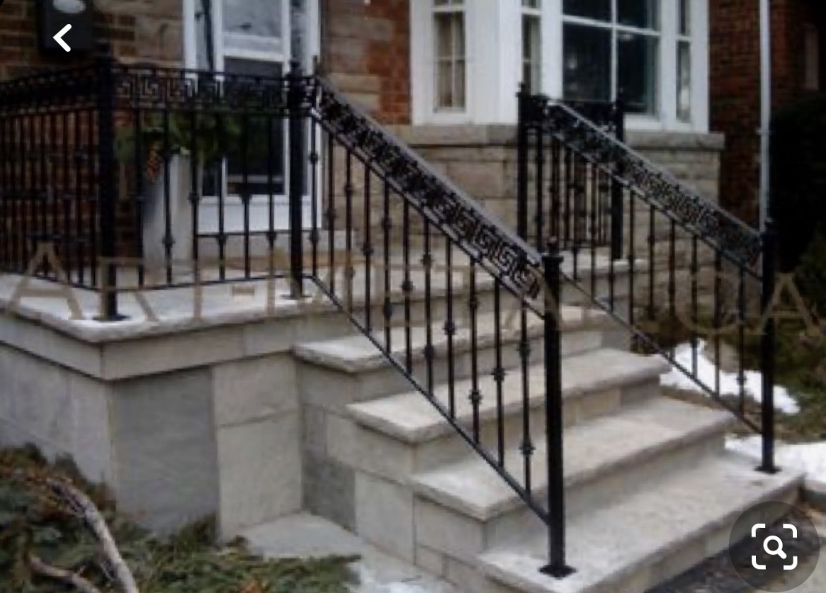

Hej! Vi ska göra en helt ny utetrappa (från scratch), likt denna på bild. Min man har tankar på att göra en "dörr" vid ena kortsidan, under själva ståplattan/plattformen, för att man ska kunna gå in där, han menar på att det kan uppstå fukt osv, han tycker helt enkelt det känns märkligt att bara försegla allt och lämna det tomt därinne, han vill kunna gå dit och "kolla läget". Min fundering är, kan man inte bara fylla igen utrymmet med betong? Förstår att det kanske blir mkt betong och därmed väldigt kostsamt, men kan man inte bara fylla igen, eller riskerar det att förstöra fasaden på ngt sätt (fukt osv)? Kanske framförallt en undran över hur "man brukar" göra? :)

Låt honom sätta en dörr om han vill det. Han kan lämpligen sätta in ett par ventiler, när han ändå är på G.
Fylla med betong = kostar skjortan.
Fylla med jord kan funka om man inte fyller mot fasaden.

Tack för svaret! Och ett tredje alternativ är att "bara stänga igen" utan att fylla med ngt, är det uteslutet?

En annan aspekt mot att fylla upp utrymmet, är att trappan då får en väldigt stort termisk massa, som kan göra trappen väldigt isig på vårkanten, när den fuktiga vårluften lägger sig på stegen och fryser till is.
