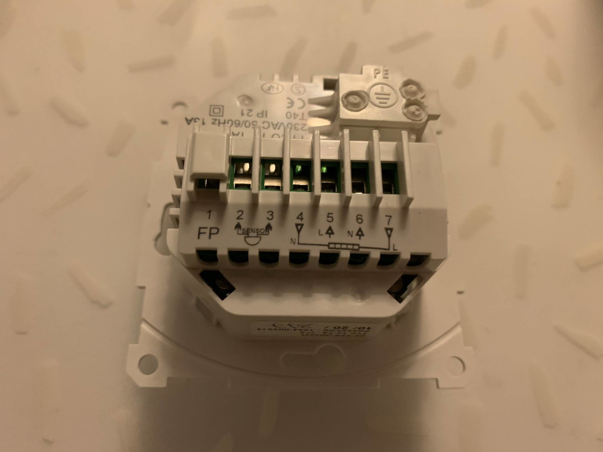

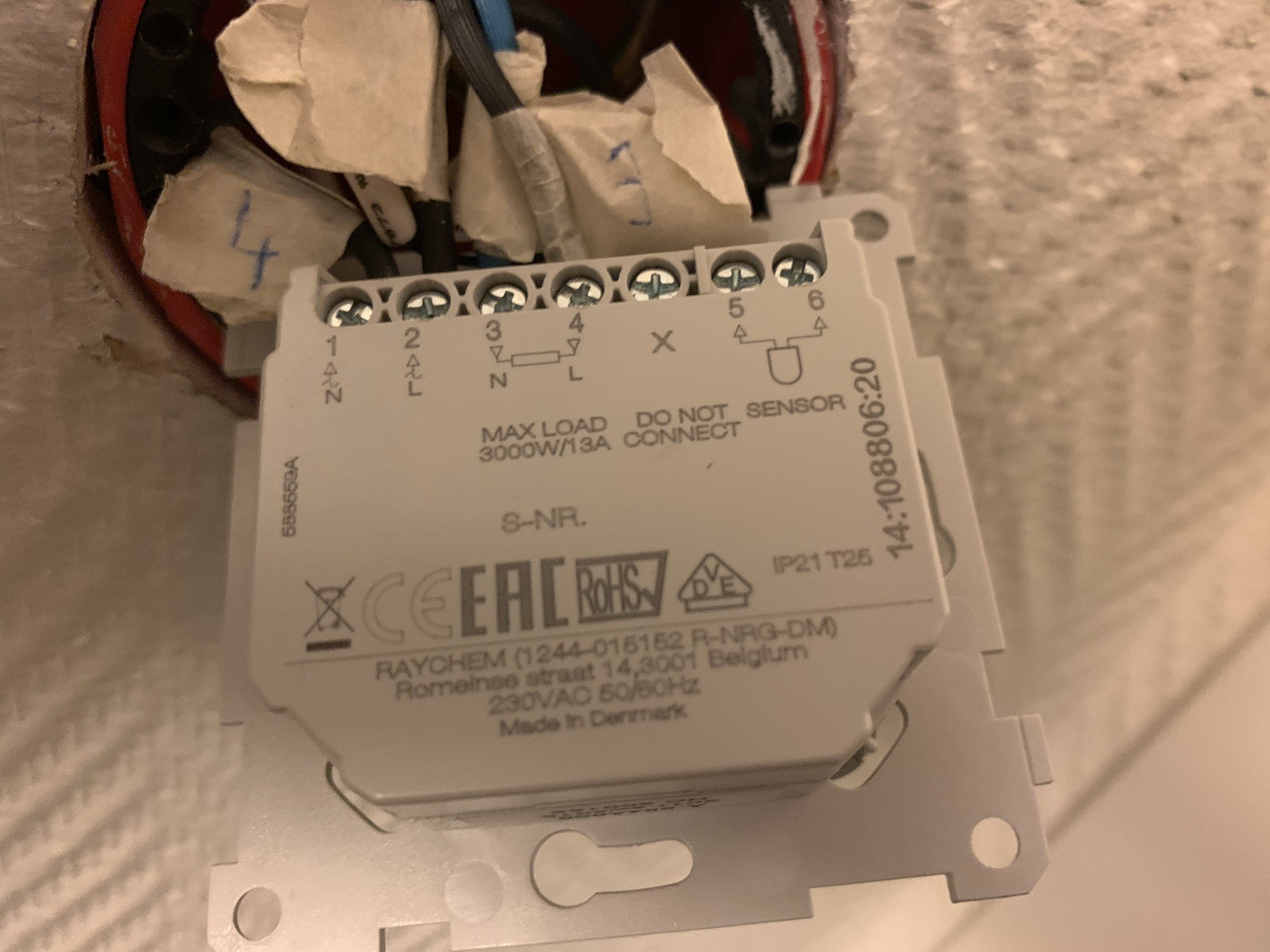

Den gamla valde att läma in så jag beställde en ny enligt en kompatibilitetsmatris. Displayen visar är dock död efter inkoppling.
Jag kopplade så här:
Gammal -> Ny
4 ->1
5->4
6->3
7->2
Har bytt andra termostater tidigare och det har inte varit något problem. Felkopplat eller defekt termostat, vd tror ni?
Den nedersta bilden är den nya.

Du verkar ha skiftat matning och värmeslinga vid din översättning. Byter du där går det säkert bra.
Det blir säkert bättre om du kopplar rätt på en gång
4 - 3
5 - 2
6 - 1
7 - 4
Det gick ju betydligt bättre. Tack för hjälpen.
