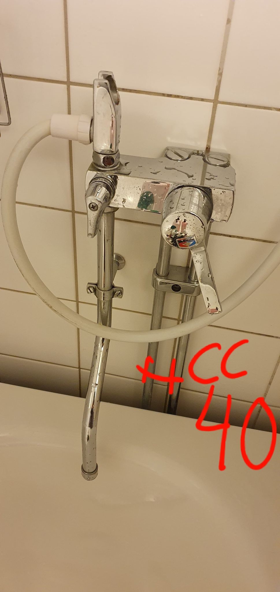

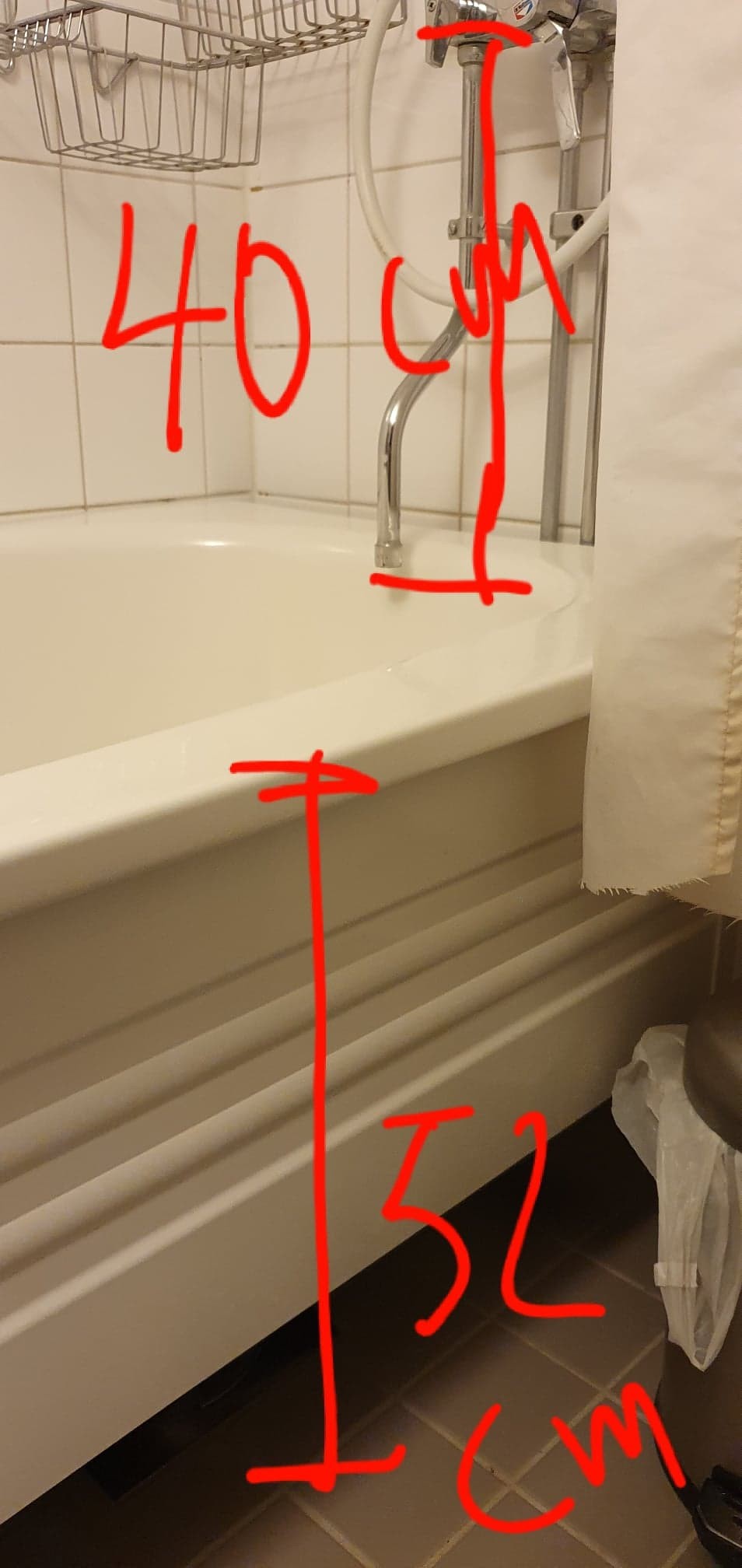

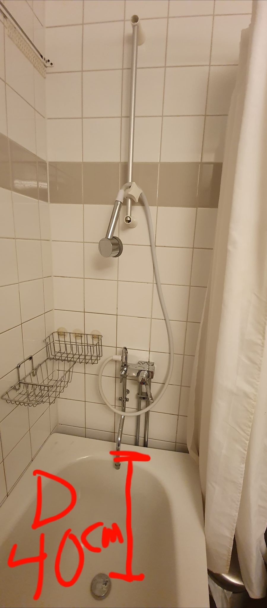

Hej. Jag har badkar med handdusch och vill köpa ny badkars-/duschblandare med takdusch och handdusch. Blandaren nu har lång vertikal badkarspip (40 cm), som går ned i det ganska låga badkaret (H52 cm från golvet, D40 cm från kanten). (Befintlig handduschstång på väggen har trasig/borttagen duschhandtagshållare.) CC40. Se bilder.
Jag vill byta blandare, då den är över 20 år gammal och det tjuter när jag spolar vatten (en rörmokare mixtrade med nån liten pinal i den för 7 år sen, så det tjuter liiite mindre, och när jag spolar kallvatten istället för varmvatten – det var tvärtom tidigare – fråga mig inte om det, jag kan inga detaljer ...)
1. Är det en ovanlig kombination att vilja ha tak-/handdusch OCH badkarsblandare? När jag hos olika återförsäljare online försöker få fram ett kombinerat färdigt paket, verkar det svårt. Det blir oftast antingen tak-/handdusch ELLER handdusch med badkarsblandare. Ska jag köpa ett separat tak-/handduschpaket och en separat badkarsblandare? Hur vet jag att de är kompatibla? Blir det rätt, så länge jag anger CC40 för blandaren?
2. De tak-/handduschpaket med badkarsblandare jag trots allt hittar online, har så kort badkarspip, så det kommer ju (väl) stänka en hel del innan vattnet når badkaret, eftersom det är så lågt. Är det standard med kort pip? Brukar det vara problem att ha kort badkarspip med lågt badkar? Kan man förlänga pipen?

FM Mattson har en utloppspip som är 25 cm lång: https://www.fmmattsson.com/sv/utloppspipar/96990250
Du kanske kan sätta ihop något med den plus lämplig blandare. Överlag finns det ju väldigt många bitar till 9000E.

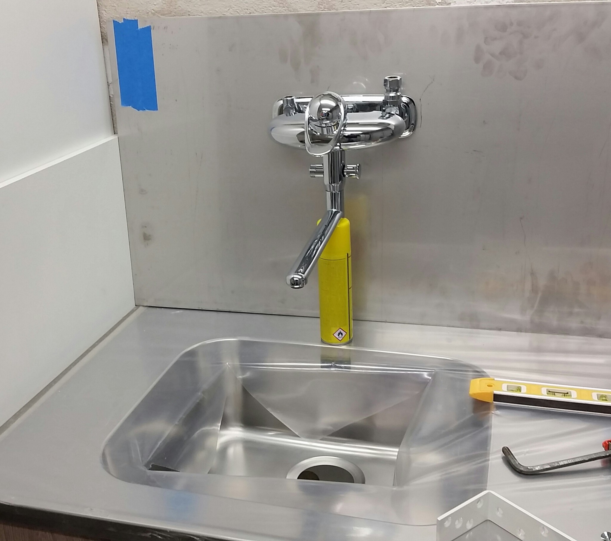

Själv bygger jag ett hundbadrum till min sambo och våra hundar och har då märkt hur värdelös deras hemsida är.
Mycket stor brist när det gäller mått och vad som passar med vad.
Till slut hittade jag en bra lösning som är på väg att monteras nu...

Jag köpte för ett år sedan liknande, med kort pip. Personalen satte först ihop ett paket åt mig vilket inte fungerade som tänkt. Fyra byten senare och nya hål i väggen på butikens bekostnad fungerade det.
Tror jag försöker säga att maila en butik så du får ett skriftligt förslag, då kan du lägga mindre tid sedan om det blir fel. Plocka ihop själv är svårt, det finns mängder av kombinationer och enbart få som fungerar tillsammans.
