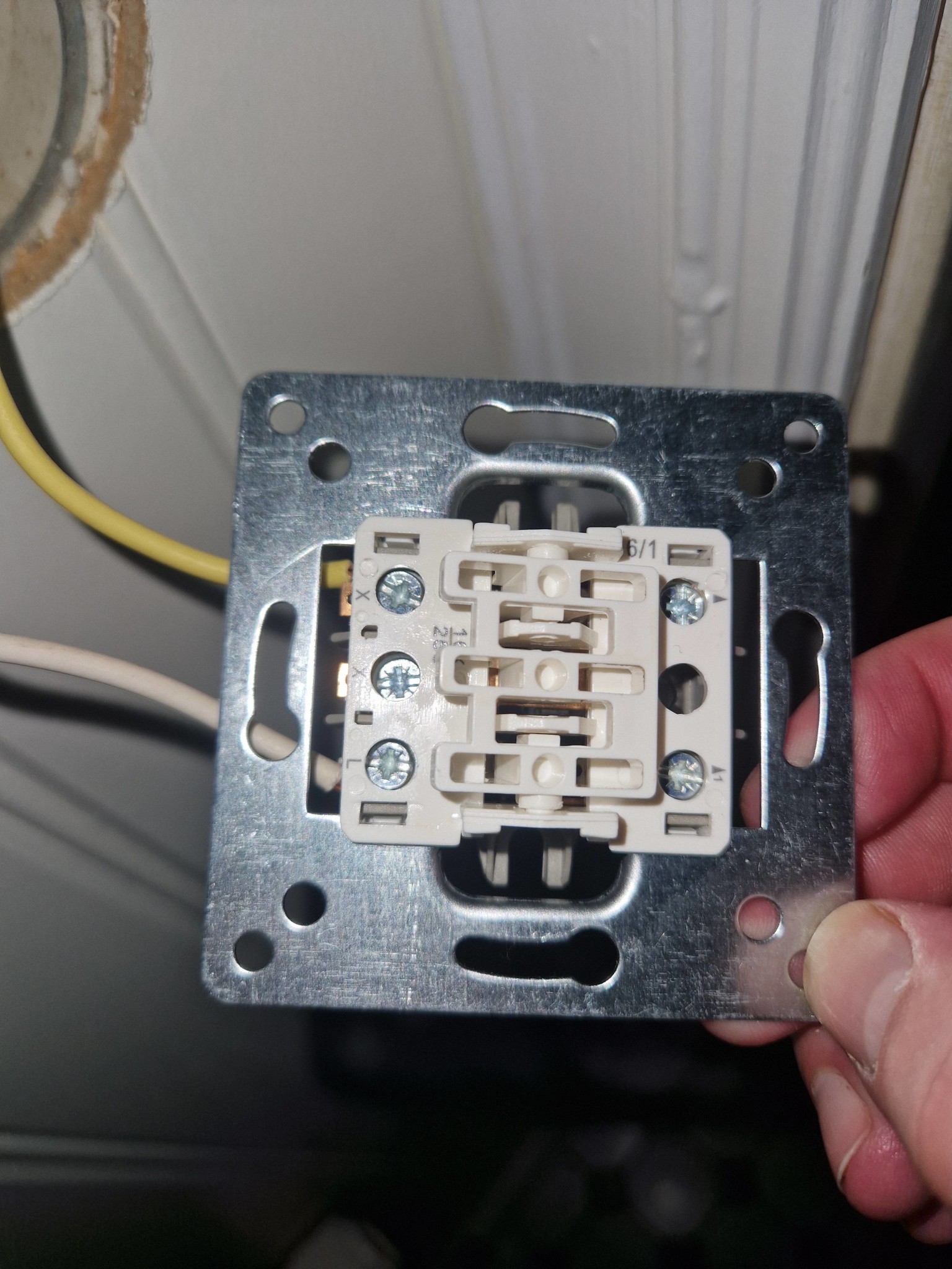

Lite bilder skulle vara bra. Och beskriv hur du har gjort, detaljerat.
Enkelt uttryckt. På L ska strömmen komma in i brytare, på pil ut ska strömmen gå ut till en lampa eller vad den nu går till.
Tips: Ta pengarna du sparade på att inte anlita en elektriker och köp en bättre multimeter på Kjell&co eller liknande. De har även en hyfsat enkel "så gör man" som förklarar el.
Mät vad du har på trådarna, bryt strömmen och ändra sen så det blir rätt.
