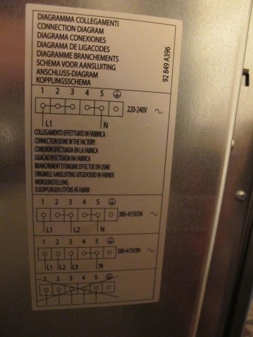

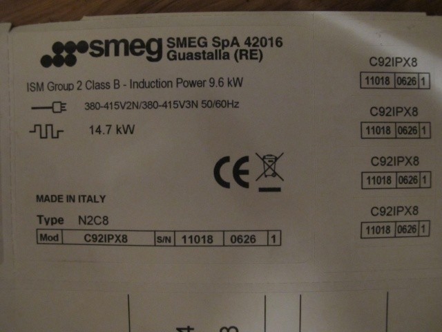

Hejsan, har fått hem min nya SMEG spis, Induktion med dubbla ugnar. Idag har jag framdraget 3-fas, nolla och jord, 400V på 16A säkring och 2,5m2 kabel. Antar att detta är ganska standard.
Frågan än nu om jag måste byta säkring för min nya spis? Och i sådana fall, måste jag även byta kabelarea? Se bifogade bilder för spisinfo

Går bra att köra på den befintliga spismatningen.
Det är bara max effekt på spisen, ytterst sällan allting startas samtidigt och på full effekt. Om du blåser på med 14,7 kW kontinuerligt lär köket bli som en bastu. Har matningen hållit till den gamla spisen lär den hålla till den nya också, om du inte ska öppna storkök förstås

21.3043 A vid fullt pådrag !

Jag håller med, använd din befintliga matning (om du är helt säker på att nollan är framdragen och inkopplad - om gamla spisen var märkt 230V så lär nollan vara rätt kopplad, var den gamla märkt 400V så måste du kolla nollan för att vara helt säker).

det kan vara lite lurigt med 400 v märkning ,det är 400 v mellan faser mellan nolla o fas 230 v
Dom allra flesta spisar ugnar o dyl jobbar mellan fas o nolla dock bara en nolla till två eller tre faser.det räcker med en nolla til flera faser när det är växelström
vilket ger 230 v till förbrukarna kopplingssemats första ex visar fas+ nolla vilket blir 230 v till förbrukare
det kan kanske förekomma undantag

12.5A? Hur kom du fram till det? Produktbladet äger 15.8 kW, för mig blir det över 20A. För mig är det tveksamt om det håller när du börjar köra storkok, men inte lönt o byta matning innan du testat.gadeberg skrev:
