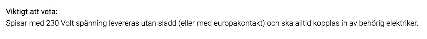

De ger följande information under produktbeskrivningen:
Text om installation av 230V spisar med anmärkning om att de levereras utan sladd och ska kopplas av elektriker.

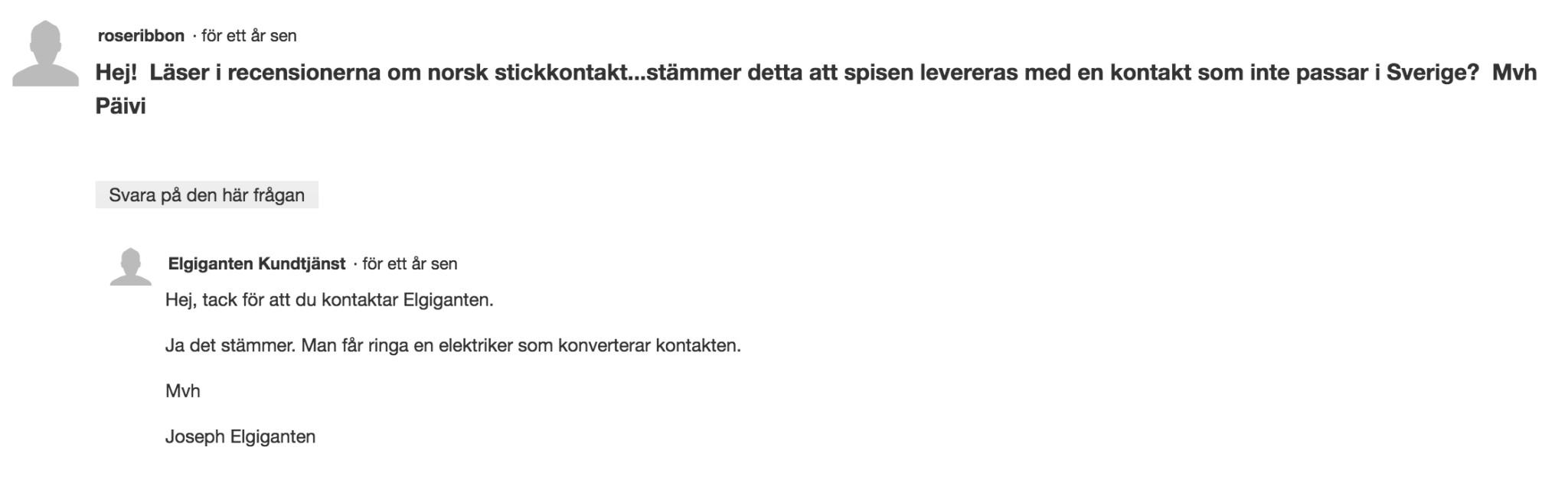

Skärmdump av en kundservicekonversation där Elgiganten bekräftar att en elektriker behövs för att konvertera en norsk kontakt.

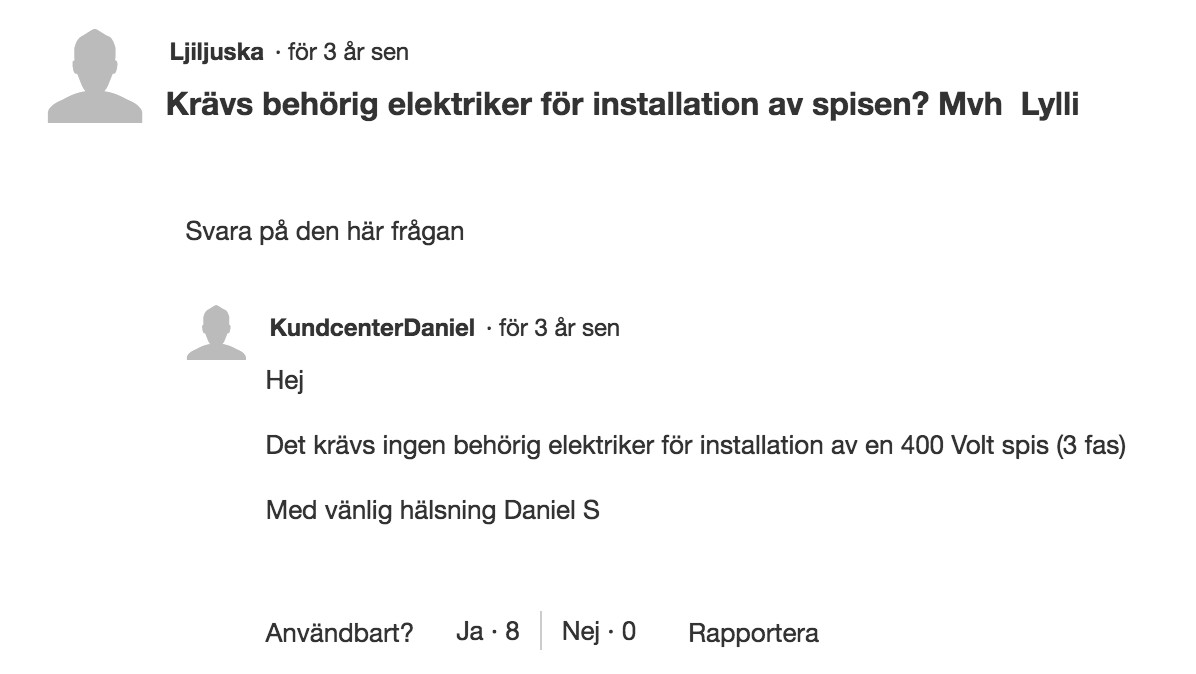

Väljer jag istället 400 V-spisar i deras sökfunktion och väljer toppsäljaren Electrolux Inspiration Spis EKC6051BOW400 så står inget om krav på fast installation eller elektriker. De svarar dessutom explicit på frågan om det krävs elektriker för att trycka in en perilex i uttaget:
Kundfråga och svar om behörig elektriker för installation av 400V spis.

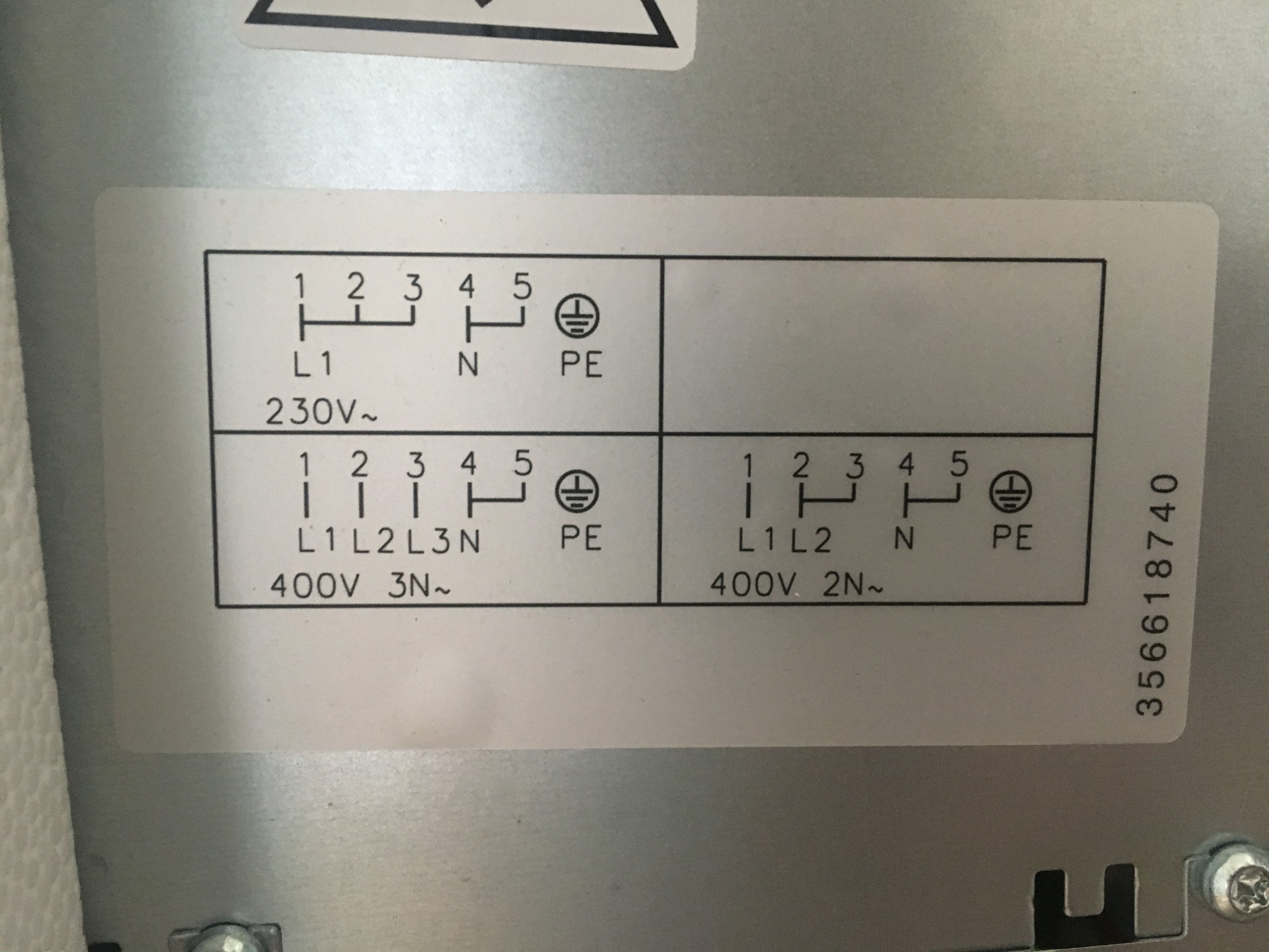

Om du fotograferar typskylten, eller ännu hellre anslutningsanvisningen, så kan du få råd och stöd härifrån om hur det ska kopplas. Detta förutsätter att spisen har tillgänglig anslutningsplint.
Om du skaffar dig en spänningsprovare så är det enkelt att mäta om du har en nolla i perilexuttaget. Kombinerat med visuell inspektion av uttaget så kan man uppnå tillräcklig säkerhet att det är korrekt kopplat.
Själv kan jag inte så mycket om el, men den här är nog anslutninganvisningen?
  • Anslutningsschema för elektrisk utrustning med märkningar för 230V och 400V system.
