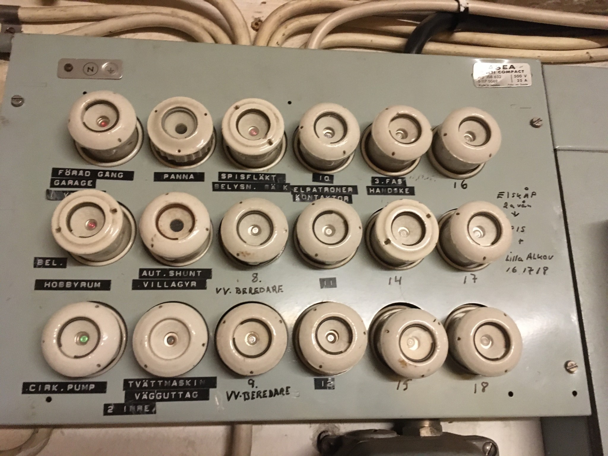

Där har det kopplats om på ett olämpligt sätt om det är så att "märkningen" stämmer.
Det ska vara en trefasgrupp, dvs 16/17/18 hör ihop. Någon verkar ha lagt parallelt på den gruppen. För att veta exakt hur det är kopplat så måste centralen öppnas.
Spisen måste gå på minst två proppar (men troligen går den på tre) eftersom den är gjord för 380 V (numera 400 V) vilket man får mellan två faser.
Ok, när jag flyttade in så lät jag en elektriker gå igenom hela fastigheten och besiktiga elen. Han nämnde inget om några konstigheter med proppskåpet. Däremot hittade han en fulledning dragen till en utekontakt, men i övrigt så var elen i gott skick. Så det är ju märkligt om det skulle vara något mysko där när han gick igenom elen.
Spisen brukar ligga på första raden (3-fasgruppen) längst till vänster i centralen.
Är inte det där bara en massa kludd som inte behöver betyda något?
Eller kan de haft ett trinettkök i alkoven, till någon hyresgäst etc ...
Men det går ju ganska lätt att skruva ur någon säkring och kolla vad som slocknar.

Lite svårt att tolka, men jag tolkar det ändå som att 16, 17, 18 är till spisen, men att de även används till annat vilket känns märkligt.
Lyssna dock hellre på Tommi och Mikael. De kan sådant här.
Ja, det ser ut som att det är dags att skapa en ordentlig gruppförteckning.
Att det inte är säkringar i 13 och 14 spelar troligen ingen roll eftersom du troligen inte använder trefashandsken de sägs gå till. Är det möjligen den som skymtar i nederkant av bilden i form av en gammal Semko 17 eller är det något annat?
Plocka ur 16/17/18 en och en och se vad som händer. Stämmer hypotesen så ska spisen fungera delvis med en valfri säkring borta och slockna helt med två valfria borta. Vad som slocknar i övrigt får du titta efter.
