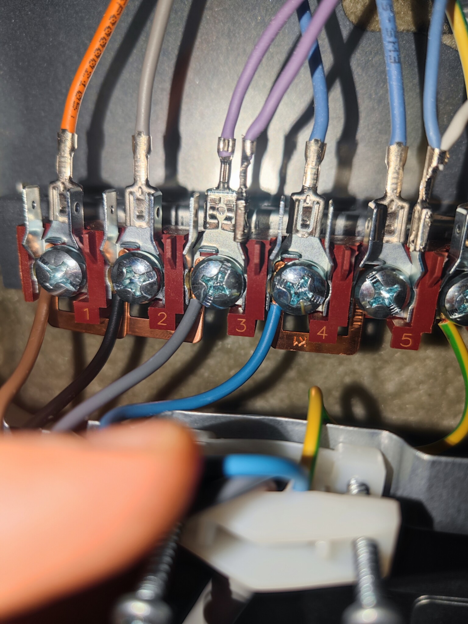

Ny spis, behöver elektriker dra nytt?
Besserwisser
· Västra Götalands
· 11 299 inlägg
Tänker en sådan:lars_stefan_axelsson skrev:
https://www.hornbach.se/p/spiskabel...-5-inkl-stickpropp-vinklad-1-3m-gra/10509333/
Besserwisser
· Västra Götalands
· 11 299 inlägg
Ska dom "koppar-bryggorna" vara kvar när nya stället sätts in? Mellan L1-L2-L3. Eller är dom enbart till för när 230 sladden satt där. För kom med en sladd från fabrik med tre kablar.D Dilato skrev:
Hobbyelektriker
· Värmland, Molkom
· 26 981 inlägg
Dom ska bort. De används endast när man vill driva hela spisen med enfas. Då används en grövre kabel med tre ledare, däribland en (1) fasledare. Där behövs byglarna.
StukeT skrev:
Precis min tanke men alltid bra o dubbelkolla med er här på forumet som har stenkoll 😃 men mellan 4-5 ska den va kvar?Bo.Siltberg skrev:
Du behöver byta matningskabels kabeldimensoon å sätta in en 16 amp säkring. Normalt är det så.S SueCia skrev:
