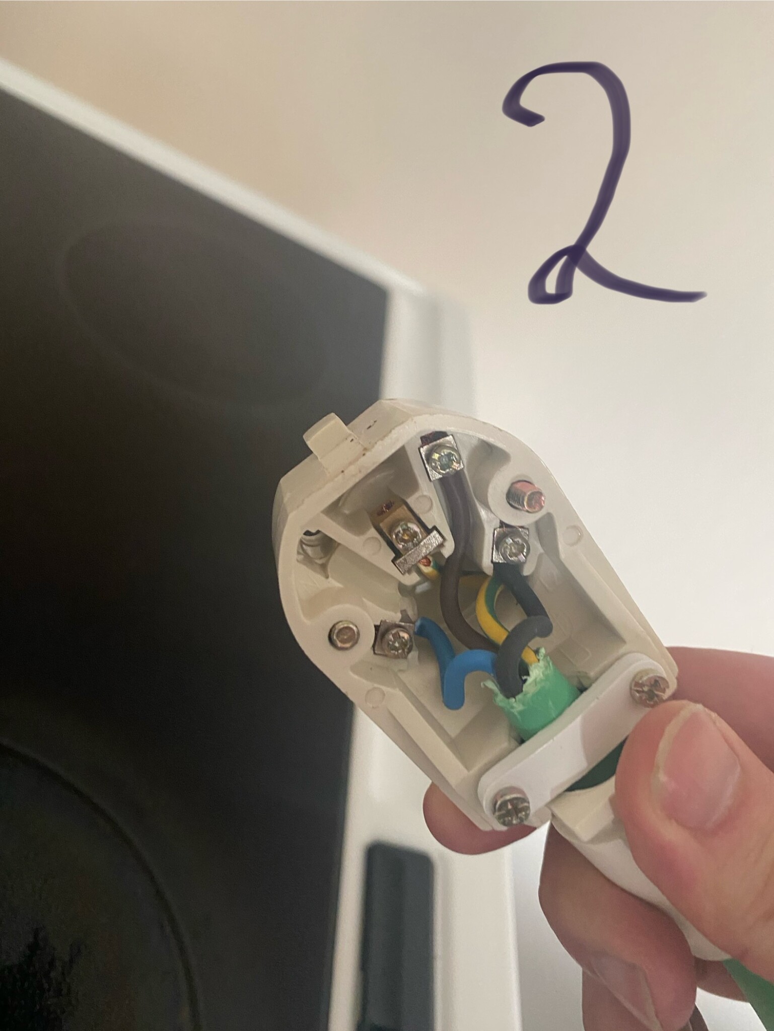

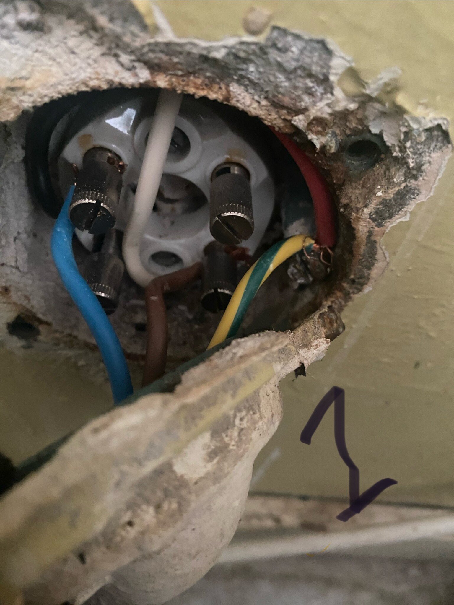

Ja har köpte en spis och skulle koppla då ja märkte att den gammal spis sladden har kopplat med tre sladd och den spisen som köpte ja har fyra sladden. Hur ska ja koppla.
Bil 1 är gammal
Bild 2den nya

Det är mycket som inte syns på bilderna. Har du enfas eller trefas in i lägenheten? Det ser ut att bara vara tre trådar in i spisdosan vilket är en indikation på att du bara har enfas i lägenheten. Den nya spisen om den är korrekt kopplad ser ut att vara en spis med 400V elementspänning. Den kan du inte få att fungera i en enfaslägenhet.
Utifrån bilderna är min gissning att du inte kan få den nya spisen att fungera i den dosan. Men med lite bilder på elcentralen och den nya spisens märkskylt går det att säga med större säkerhet.
datja och 2 till
Med tanke på hur perilexkontakten är kopplad (saknar nollan) samt att det bara är tre trådar I kopplingsdosan i väggen (enfas) så kan du inte koppla in den nya spisen.
Den nya spisen vill ha 400V
Du bor troligen i en "enfaslägenhet".

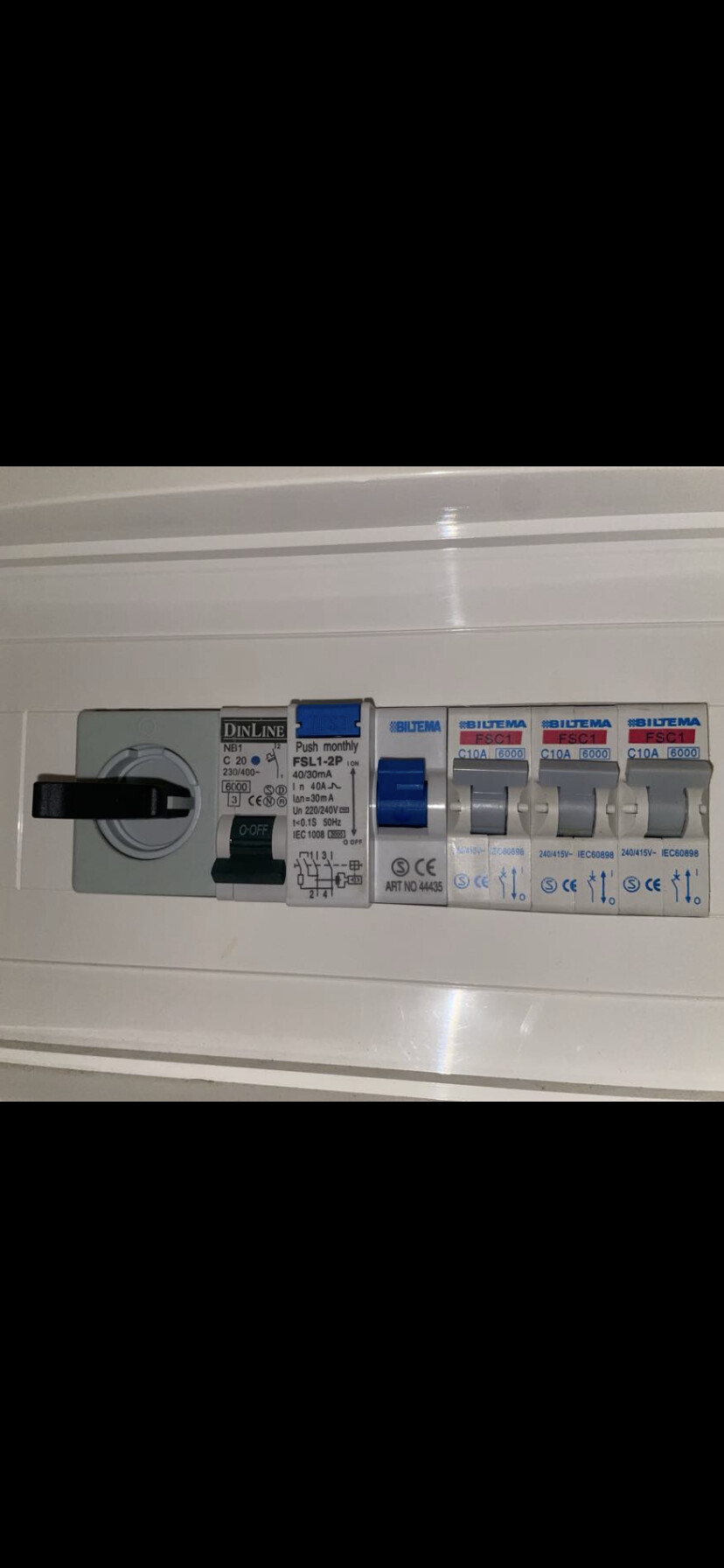

Kan du kolla på den bilden

Du har 20A enfas in, men bara 10A till spisen (om det inte finns fler säkringar än som visas på bilden).
Den spis du köpt kommer inte att fungera.
Vad hade du för spis innan?

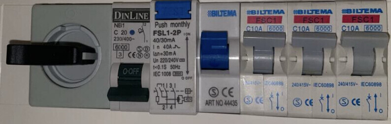

Bild på elcentral med automatsäkringar, inklusive en 20A och flera 10A säkringar, potentiellt otillräcklig för en ny spis enligt inläggets kontext.
Enpolig C20 dvärgbrytare till spisen (enfas), utanför JFBn.
Tvåpolig JFB 30 mA (enfas)
Tre enpoliga C10 dvärgbrytare till resten av lägenheten, skyddas troligen av JFBn.
Så NEJ, trefasspisen som du har köpt kan du inte använda.
Du måste ha en spis som kan kopplas enfasigt.

Vad får dig att tro att C20 dvärgbrytaren är inkommande säkring?
Dilato
Ja hade 230v
My bad..😢
Det borde väl finnas en gruppförteckning som talar om vad säkringarna är till för?
Det är normalt då att mätarsäkringen är på 25 A som begränsar max effektuttag i hela lägenheten.

Det är en enfascentral. Om spisen har elementspänning 400V kommer den att lämna en tredjedel av sin avsedda effekt om du kopplar in den till enfas 230V. Du har inte visat märkskylten till spisen. Men om det är rätt kopplat i perilexkontakten så har den 400V elementspänning. Du får nog leta efter en annan spis.
