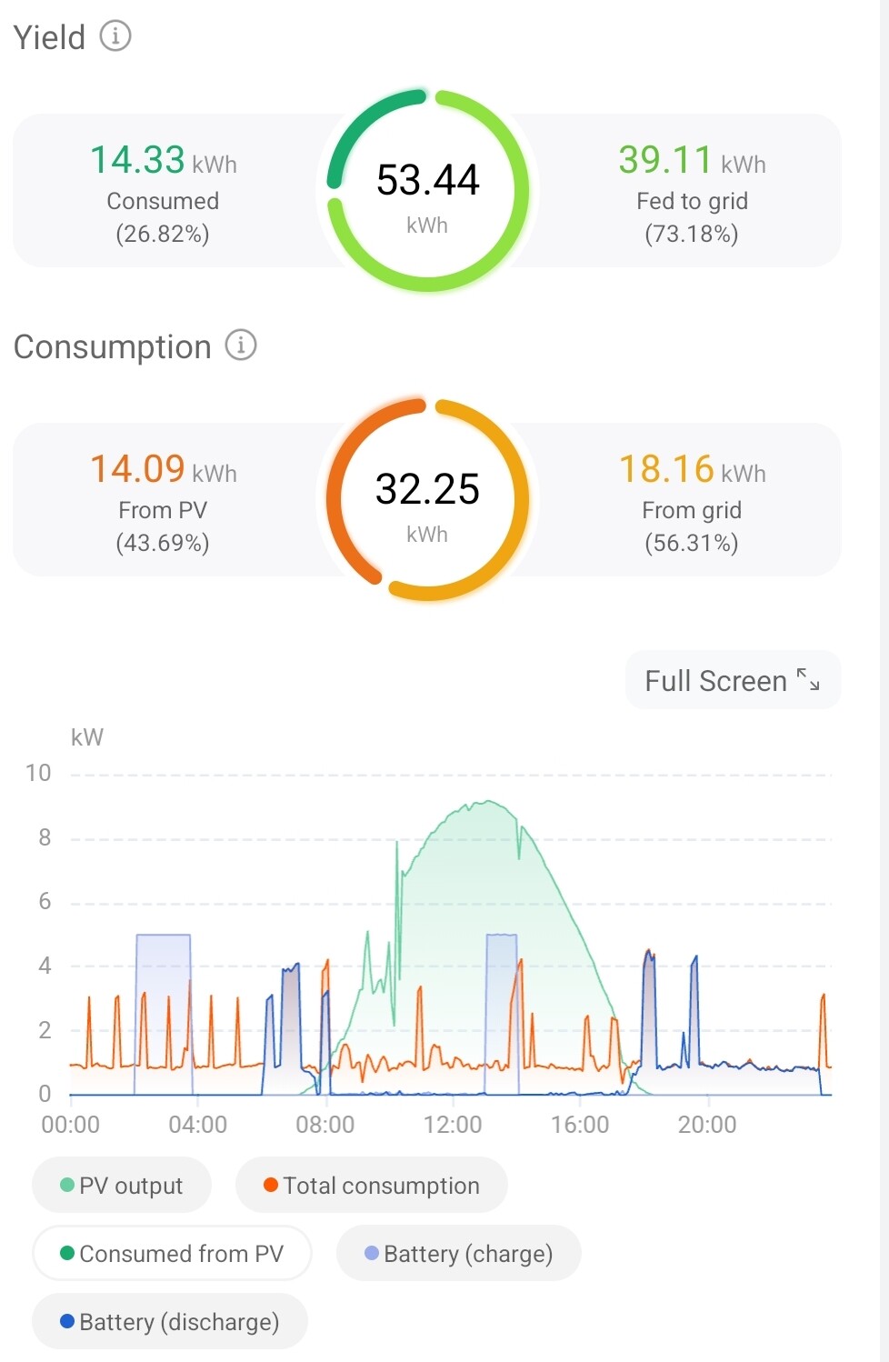

Har du kanske lite statistik att dela med dig från elleverantör samt ditt solcellssystem? Enklare att få en uppfattning om man kan se historiken för månaden samt kanske en graf från ett dygn där man kan se konsumtion, export samt egenanvändning och när batteriet laddat och laddat ur.
Exempel
Diagram över energiförbrukning och produktion, inklusive solcellsdata, batteriaktivitet och elnätstransaktioner under en dag.

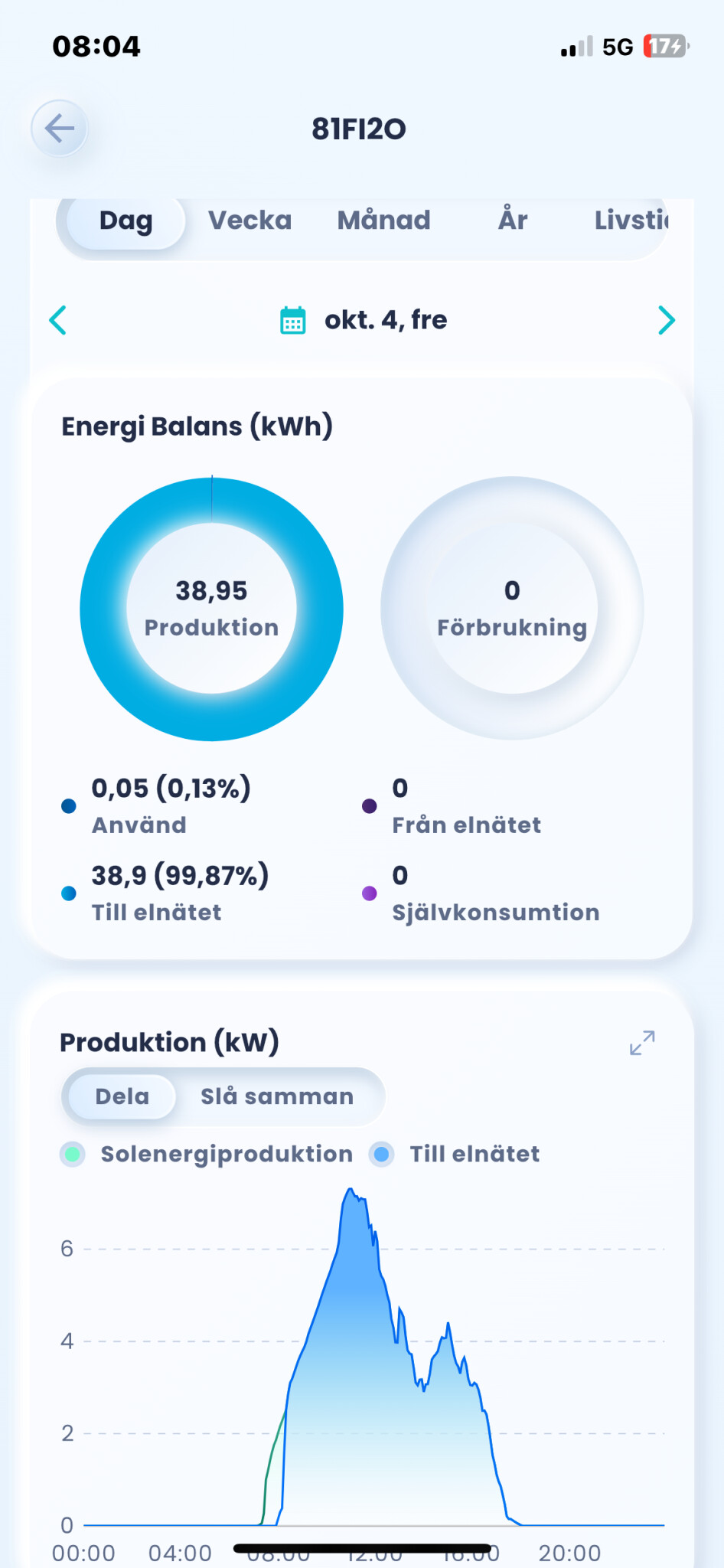

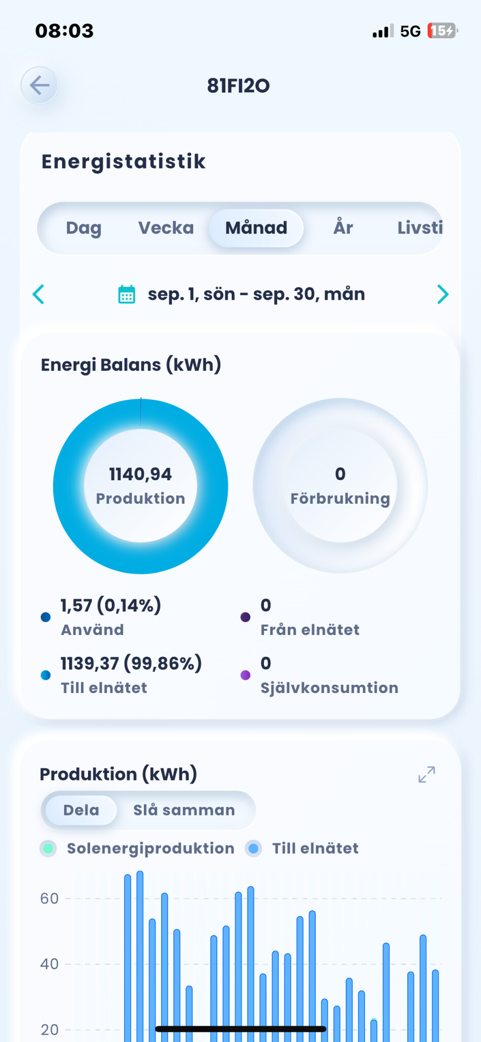

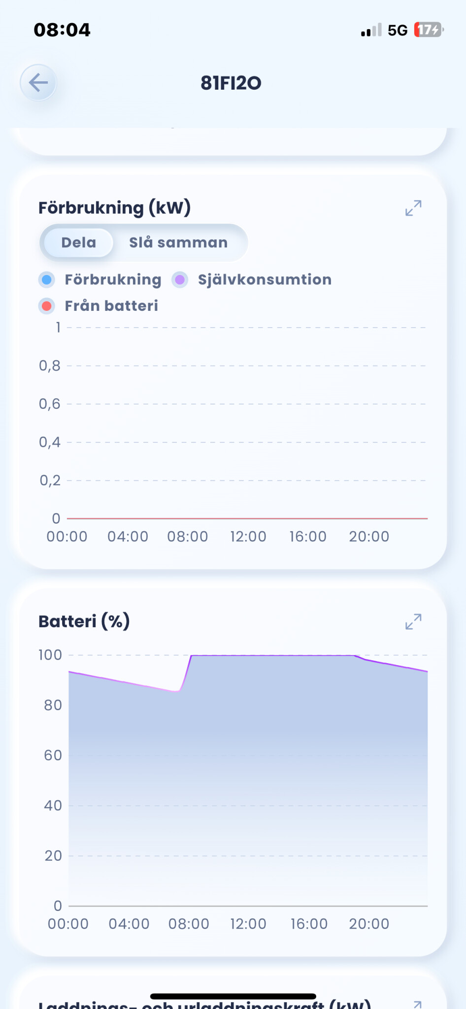

Växelriktaren är 17 kWh, batteriet 8 kw, 19300 kWp. September räkningen blev jag debiterad 709 kWh från Ellevio. Min produktion ser ut att vara 1140kWh. Varav egen användning endast 1,57 kWh. Misstänker att Ellevio inte mäter min produktion. Alternativt kanske felet är i inställningarna i appen. Är det någon som kan appen för Sigenergy? Vad är tariffplan? Biff. lite bilder.
Tar gärna emot tips.
  • Graf från Sigenergy-app som visar energistatistik för september med 1140,94 kWh produktion, 1,57 kWh egen användning och 1139,37 kWh till elnätet.
  • Mobilappskärm som visar energibalans för solenergi med 38,95 kWh produktion och graf över produktion och användning från elnätet.
  • Diagram över energiförbrukning och batteriets laddningsnivå över tid i en app, med fokus på egenkonsumtion och energikällor.

Något är fel med din anläggning. Fel inställning någonstans. Eller att smartmätaren är felvänd, det händer tyvärr fortfarande. Då tror den att du köper när du säljer och tvärtom. Den förstår inte när du köper ström och ska ta från batteriet då
Du har ju ingen egenkonsumtion, vilket skulle betyda att du inte förbrukar någon ström. Och att du säljer allt. Ditt batteri töms inte på natten.
Det är inget du kan eller ska lösa. Felanmälan till installatören med samma information som vi fått

Det brukar vara dålt bakom täckplåtar i centralen. Men om det är en mätare som i länken så ska klämmorna vara märkta med vilket håll som ska peka mot elnätet. Eller med hjälp av manual. https://www.senetic.se/product/1426000200

Du är smart, vet inte säkert men Sigenergy gjorde en test och fick ingen kontakt med AC sidan. Sigenergy trodde att sensorn var felkopplade, inte helt ovanligt sa de. Oavsett om du har rätt eller fel så tack för hjälpen. Får se på fredag då elektrikern kommer tillbaka. 😀

Har du fått ordning på detta? Jag har Sigenergy med och ser på din graf att egen konsumtion inte visar någon förbrukning alls medans elbolaget har en del förbrukning.
Detta tyder på felkopplad smartmätare.

Tack för tips, Jag har skickat ett kopplingsschema till elektrikern, tror att han kopplat som du säger smartmätare fel. Han skall komma i morgon så får vi se. Tack 👍

Elektrikern var här i morse och drog en extra kabel från, tror det var mellan smartmätaren och växelriktaren och nu funkar det. Du verkar kunnig på Sigenergy, Tycker att det är synd att dom ännu inte har en tillräckligt bra och tillgänglig support.
