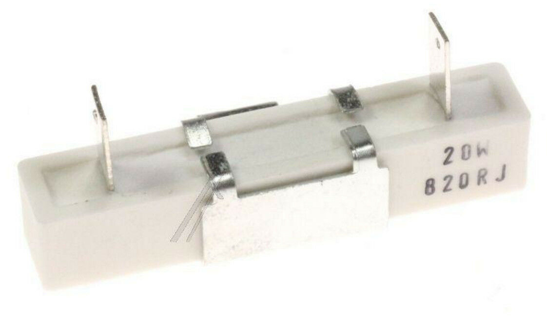

N mnage_ask skrev:
Jag har inte helelr lyckas lösa hur stort motståndet som är på 20w skall vara.
Svårt att se. Vad är det till?

T tompaah7503 skrev:
Det är inte denna då?
"820 OHM, 20 WATT, CERAMIC RESISTOR. SMEG OVEN COOKER ELEMENT 806890480"
[länk]
ja det är ju frågan för det ser ju ut som 70ohm på TS bild men det kan ju vara ?20 oxå
Är nog 820 fast det är lite bortsuddat. Här är en annan bild, siffrorna är på exakt samma ställe som på TS bild

hittade en sida där det stod 20w 1920 RJ men vet inte om det är rätt.
Får försöka få tag på någon hos Smeg om de mot förmodan svarar.
Annars får jag koppla in motorn och se hur fort den går och sen försöka räkna ut vilket motstånd det ska vara.
Kanske tar hjälp av någon att räkna på det sen...
fast 820 hon kan det absolut vara

ansgar46
P
eller skaffa en potentiometer så kan du ställa varvtalet fritt på fläkten(y)
ansgar46
Brukar inte de där morötterna hålla varvet mha frekvensen, motståndet är till för att begränsa strömmen/spänningen?
ansgar46
P
det brukar vara fast varvtal vid 230V och inga motstånd
men har blir det ju en rejäl spänningsdelning
motorn verkar ligga på 18W U2/P=3200ohm
I=240/3200+820=0,06A
U-fläkt blir då 191V
den bör starta och gå långsamt
