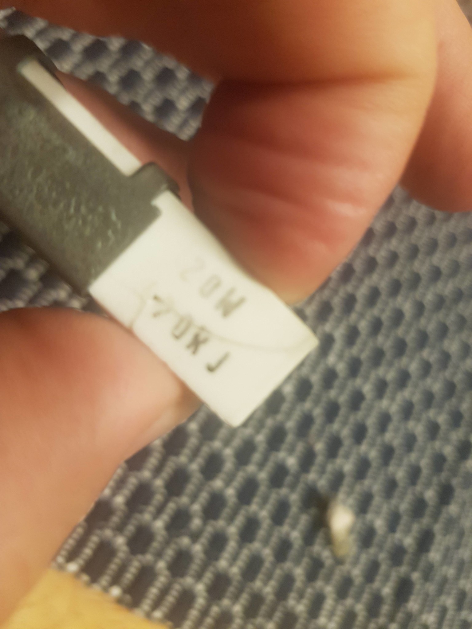

Den vita prylen är ett trådlindat keramiskt motstånd, inget avancerat. Jag kan läsa "20W" vilket är den effekt det tål, det gäller bara att veta resistansen. Tyvärr tror jag det stått där den spruckit, försök pussla ihop bitarna.
Fö, med tanke på vilka komponenter som farit, vill jag påstå att den där gått länge med fel spänning.
Här är bitarna ihoppusslade, lite svårt att läsa men kanske kan ge en ledtråd

Se bild ett som jag gissar är någon form av säkring eller vad är det för något? I alla fall var den upplöst i småbitar inne i ugnen.

Någon som kan hjälpa mig identifera denna vita sak som jag tror är en säkring som jag gissar är en standardkomponent och var den går att hitta

Det vita är ett effektmotstånd används här som spänningsdelare till en last som bara klarar 230V oftast ugnslampan.

Sen återstår att förstå viken resistans som effektmotståndet ska ha Har någon reserdelslista så borde man kunna lösa det . Motståndet sitter i serie med kylfläktmotorn som ser ut att ha blivit bränd i spolen. Samtliga komponeneter vad jag har hittat är uppbygda med 230v komponenter så tror inte spisen använder sig av 400v någonstans. Det är ju en spis som kan köras på 1 Fas, 2 Fas och 3 Fas.

*Effektmotståndet som sitter i serie med denna fläkten . Den jag är mest konfunderad över då jag tror halva märkningen har försvunnit, det jag ser tror jag bara är halva märkningen Pris ??

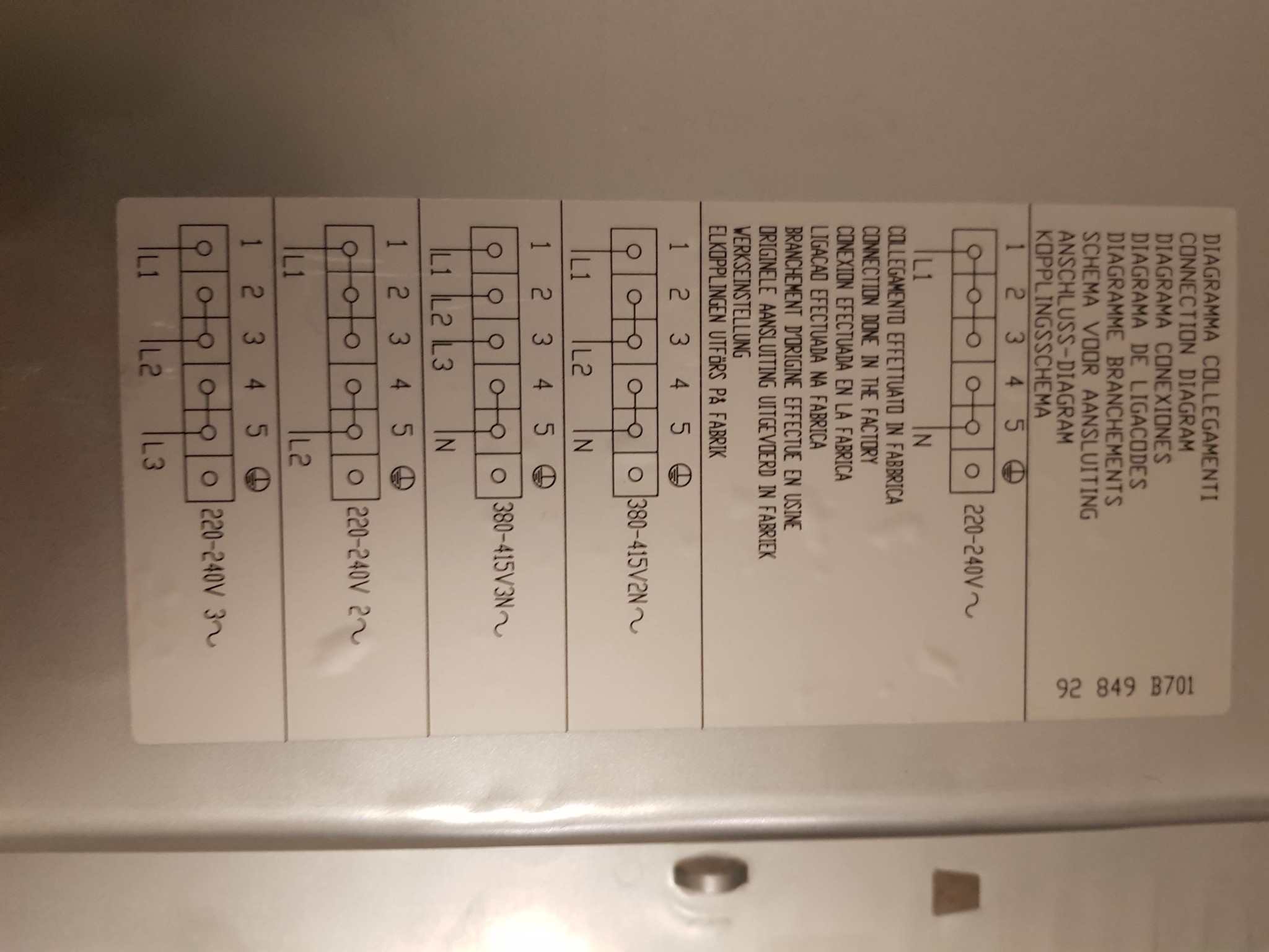

Jag såg nu också vilka skruvar på anlsutningsplinten som de hade lossat. Uppenbarligen har de anslutit något på L1 och L2. L2 var byglad till L3. Sen var N och jord också lossade
På kopplingsschemat bak så var fanns bilder på några alternativa inkopplingar
Dels de klassiska för 1_fas, 2-Fas och 3 Fas men Nolla och jord ansluten Sen fanns en koppling beskriven där den fas byglas på L1, L2 och L3 den andra fasen sätts på N och så fanns ytterligare en där L1 ansluts till fas och L2 och L3 byglas samt att sista fasen ansluts till N. Vet inte om detta kan vara en ledtråd till vad de har gjort i sin inkoppling..

effektmotståndet kan jag inte hitta med det går nog att räkna ut
troligen är det till för att få ner varvtalet på fläkt motorn

Jag är lite nyfiken på hur det ser ut vid inkopplingspunkt på en dylik spis? Framgår det med tydlighet hur det är eller är det generellt väldigt luddigt och lätt att missförstå?
Så här ser kopplingsschemat ut på denna spis.
Jag tror att de som kopplade in spisen har använt bilden som är längst ner med 3 st faser.
Det jag inte förstår som någon kanske kan förklara är att om man använder faserna på det sättet så borde det ju innebära att det blir 400 v på samtliga komponenter och inte 230 V. Vad jag kan förstå byter man ju ut Nollan mot en Fas, eller är jag helt ute och cyklar??
Jag har inte helelr lyckas lösa hur stort motståndet som är på 20w skall vara. Sprängskissen jag fick hade ju inte med den och de företag som säljer reservdelar känner inte heller igen det. Kan det vara att man tillfälligt har använt en annan fläktmotor som behövt ett motstånd och monterat det så jag inte behöver motståndet när jag byter motorn. Motståndet är väl bara för att reglera varvtalet på fläkten..

Nej, den tredje är mer lämplig.
