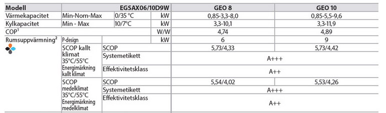

Ny "smart" bergvärmepump eller gammal beprövad teknik?
Har förstått att grejen här är att COP för varvtalsstyrda pumpar inte räknas vid fullt effektuttag, till skillnad mot COP för on/off. Sen kan man diskutera om det är en återspegling av verkliga förhållanden eller ett fulknep.O OskarJ skrev:
· Nykvarn
· 2 597 inlägg
Problemet om man ska kalla det så är att tillverkaren själv får välja p-design (dimensionerad effekt) .
Av Två likvärdiga modeller effektmässigt även när det är kallt ute gynnas då den modellen med uppgivet lägre p-design med bättre SCOP.
· Nykvarn
· 2 597 inlägg
Kan nog vara lite lockande att få trippelplus i marknadsföringen så man drar ner p-design.
Många som stirrar sig blinda på SCOP och/eller letar trippelplus på tex luft/luft, jaga små decimaler är helt meningslöst.
Rätt dimensionerad borde en inverterpump inte gå med full effekt så stor del av tiden så på det viset borde det vara ett realistiskt sätt att räkna på.C cpalm skrev:
Hur ser effektivitetskurvan ut egentligen? Är den någorlunda plan eller är det jättekass effektivitet nära 0 och nära 100?
Hej OskarO OskarJ skrev:
Jag tycker det är en lite udda att du uttalar dig om dimensionering av värmepumpar och samtidigt inte vet hur verkningsgraden förhåller sig på en inverter.
Men kort sagt är den väldigt brant och effektivast är maskinen på sitt lägsta varvtal.

Ja, det kan säkert resoneras så att varvtalsstyrda pumpar "ska" överdimensioneras lite jämfört med on/off.O OskarJ skrev:
Men jag har inte kunskapen att vidareutveckla det resonemanget på ett meningsfullt sätt. Ville mest flagga för att man får se upp med detta (P-design) när man jämför COP/SCOP mellan till synes likvärdiga pumpar.
