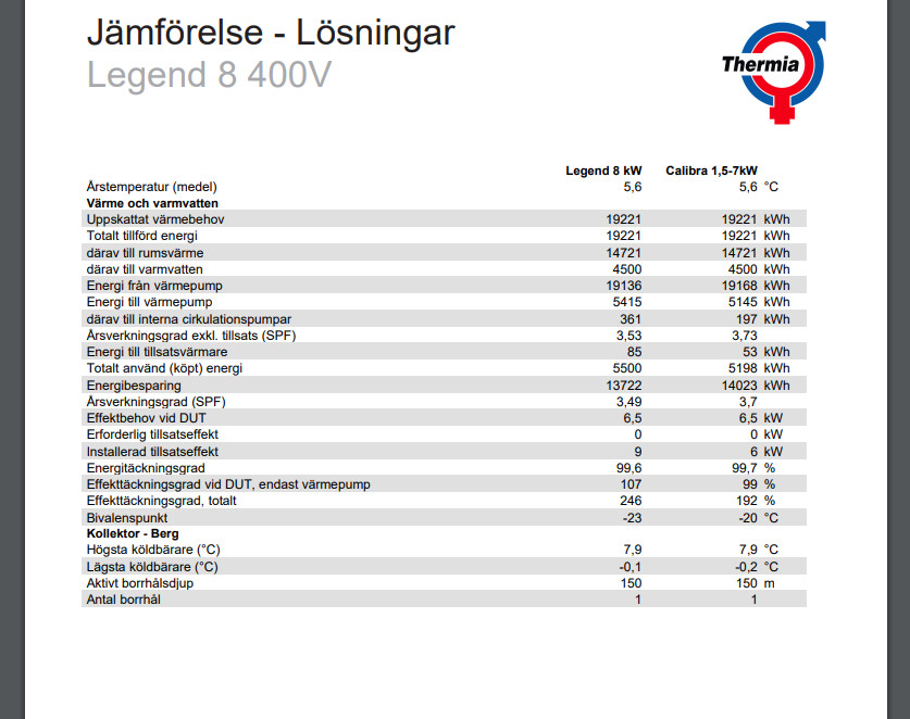

Jag ska se över mina beräkningar en gång till och se vart det landar. En del av vinsten ligger i att kapa antalet timmar vi kör tillskott. Denna vinter lev det runt 250 timmar, delvis beroende på väldigt kall januari.
Den stora skillnaden som jag ser mot min beräkning är att jag har räknat på högre SCOP på inverterpumparna och dessutom jämför en 8kw mot en 12kw. 12kw inverterpumpar ligger på nära 6 på SCOP35 och runt 4,5 på SCOP55. Våra förutsättningar är förstår lite speciella då halva huset har golvvärme och resten värms med radiatorer.V växelventil skrev:
De on/off-pumpar jag kollat på har SCOP 35 runt 4-5 och SCOP 55 kring 3-4, dvs en bit lägre.
Värmebehov (extremt grovt uppskattat) cirka 28000kwh per år.
Räknat på 8kw pump med SCOP55 på 3,7 blir det cirka 7500kwh. Här behövs garanterat tillskott på cirka 1000-2000kwh per år såvida vi inte har katastrofal effektivitet på nuvarande värmepump.
Räknat på 12kw med SCOP55 på 4,3 borde det bli cirka 6500kwh och betydligt mindre behov av tillskott, men säg 250-500kwh beroende på hur mycket vårt borrhål orkar med. Ser sällan minusgrader på ingående ledning ens i slutet på vintern.
Vart räknar jag bort mig?

Jag har räknat en del på detta och kommit fram till att även om elpriset går mot noll (skatt och överföring kvarstår på nuvarande nivå) så lönar det sig att betala lite extra för en större inverterstyrd efter ganska få år.
Jag har fått ett gäng uppdaterade offerter nu och funderar på att gå vidare med någon av dem.
I prisordning har jag följande att välja på
Thermia Legend 8
Thermia Calibra 8 Eco
Thermia Calibra 12
Mellan dessa tre skiljer det bara ett fåtal tusenlappar, dvs försumbar skillnad.
Thermia Atlas 12
IVT Geo 612
Nibe S1256-13
Här är det från 10-25k högre pris än de tre första alternativen.

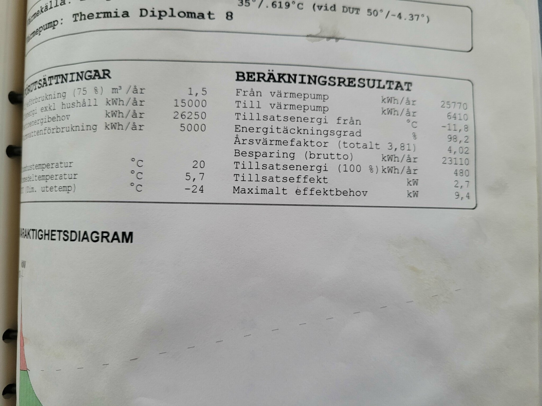

Tog fram mitt gamla beräkningsprogram
och där ser du tillskott skulle gå in vid -11.8 men borrade 13 meter till från 137m till 150 meter och med min thermia tws 8 kw så gick tillskott in vi -21 grader.Totalt under 19 års tid så hade jag under 500 timmar tillskott och då det mesta på legionella körningar.

Antal timmar tillskott på nuvarade värmepump är från min egna statistik. Läser av antalet timmar tillskott och hur mycket kompressorn har gått varje vecka. Senaste säsongen landade på cirka 300 timmar vilket stämmer ganska bra med genomsnittet senaste 22 åren. Totalt tillskott sen installation är 6900 timmar.V växelventil skrev:Hur fick du fram tillskottstimmarna?
