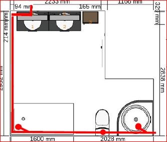

Golvbrunnen till duschen ligger efter toan innan avloppsröret kröker av nedåt innanför trappväggen mot markplan och ut under huset. Jag har några bilder som jag tog under renoveringen, som jag kan lägga upp senare, dock är det inte den bästa kvaliten på bilderna. Jag ska också försöka rita en ritning över avloppsystemet för att ni skall få en bättre bild.

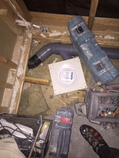

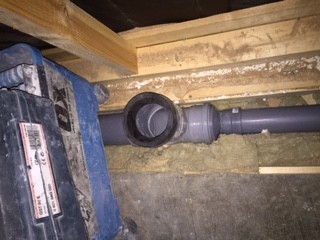

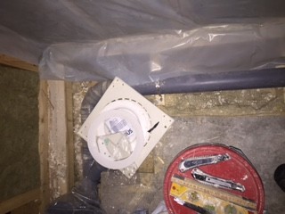

Har nu äntligen fått fram några bilder över rördragningen som jag tog i samband med renoveringen och en ritning över hur det ser ut och hänger ihop i badrumet. Jag hoppas det skall ge er en bättre bild och klargöra några av era frågor och utifrån dem skall kunna ge mig lite mer hjälp vad som kan vara orsaken till mitt problem och vad jag skall göra.
Avloppet i badrummet(röd markerat):
Golvbrunn dusch:
Avlopp toa:
Golvbrunn badkar:

Jag tycker att det ser bra ut. Att det kommer lite bajsvatten från toaletten under vattenlåset i duschen är väl inte så konstigt? Möjligtvis skulle man vilja ha bättre fall precis efter golvbrunnen för att undvika problem.. men annars brukar det väl bli så, vad jag vet iaf?
