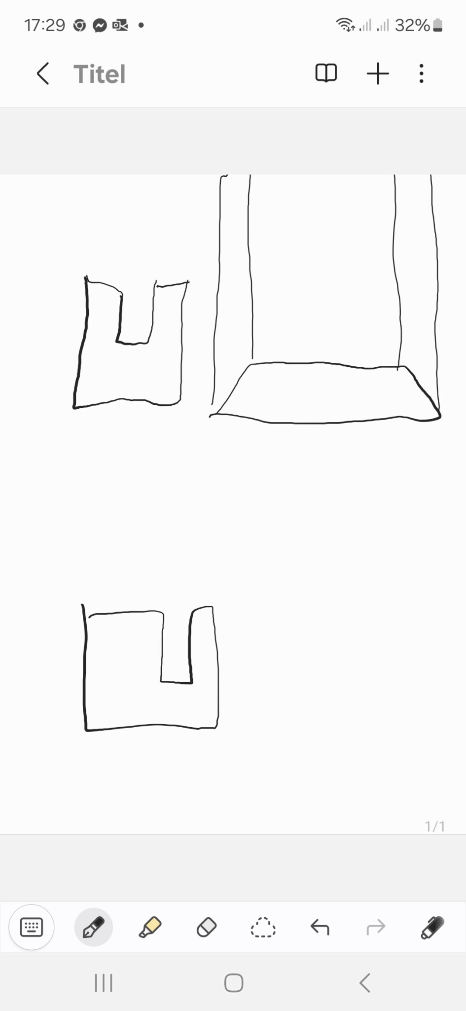

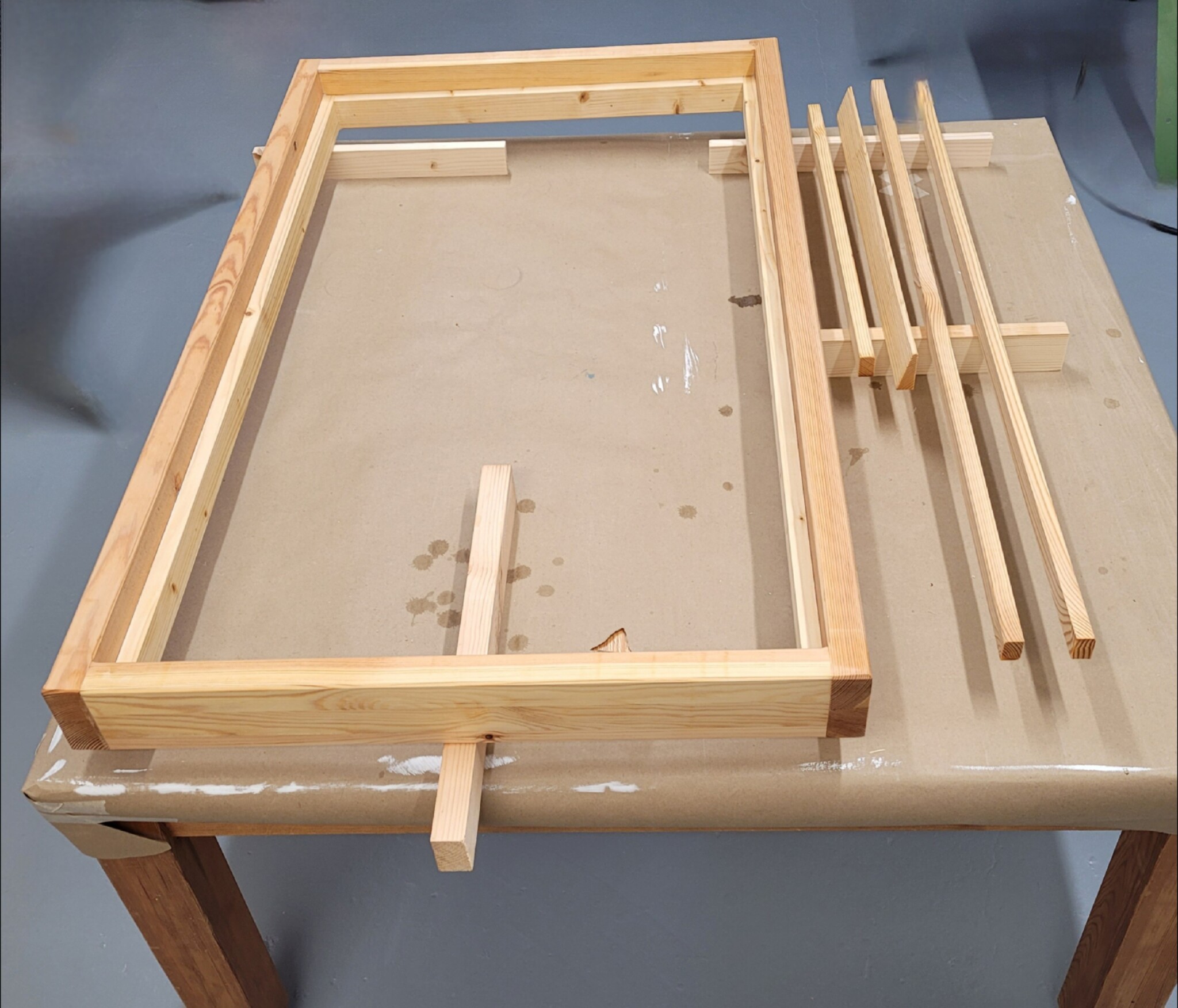

Hade gjort den i L-form med tätningslist inåt och sedan glasningslister på utsidan och ett droppbleck.
Får du inte tag på bra virke skulle jag använt vanligt byggvirke men limmat sidostyckena av två träbitar.
Gör du så kan du enkelt bygga L-formen utan större arbete.
Gjorde tre enkla fönster till fristående förråd med fasta fönster.

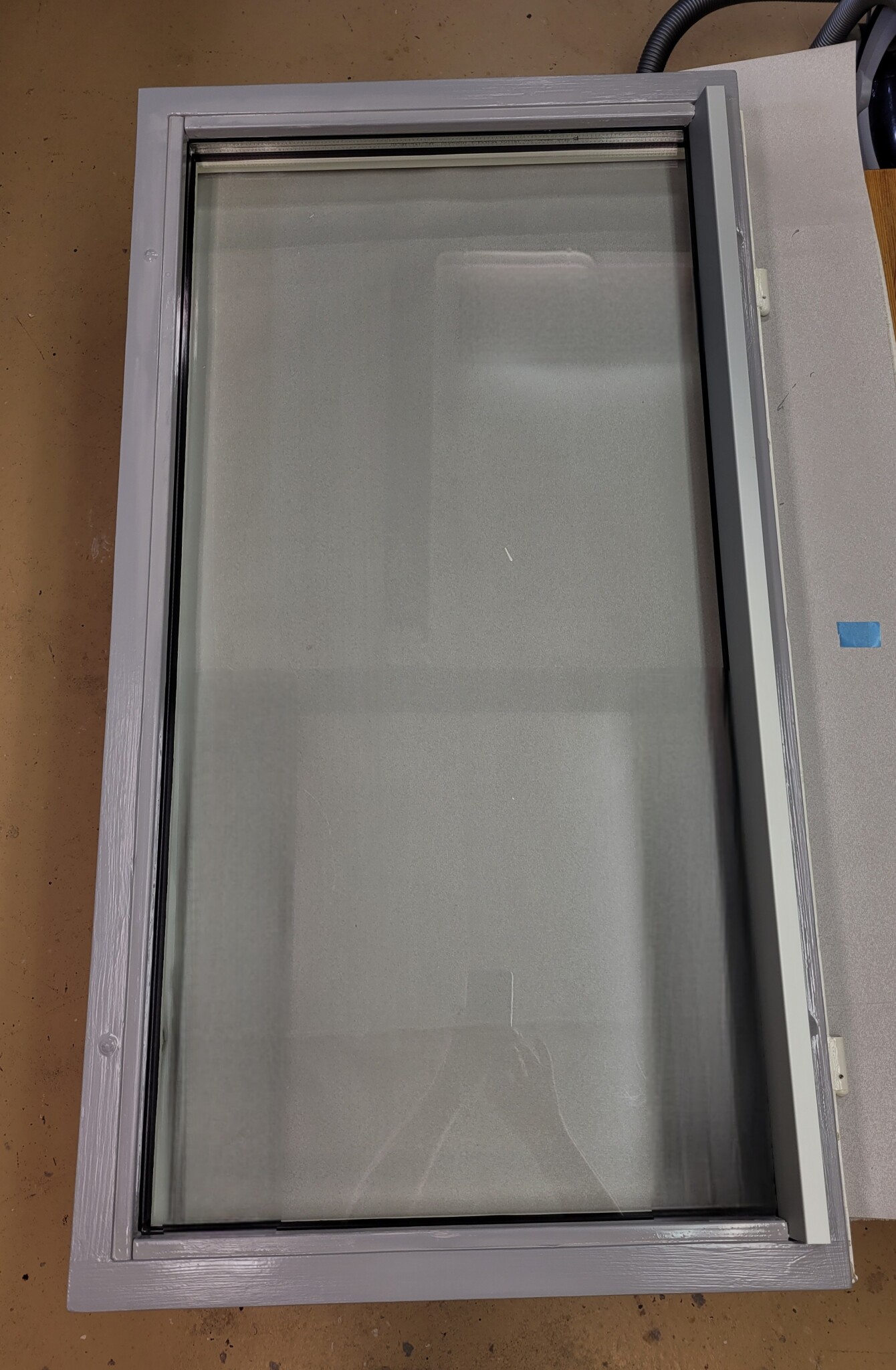

Snyggt jobbat så hade jag också tänkt föreslå. Hoppas du satte tätlist även på glaslisten, den hjälper till att hålla tätt för vatten utifrån.

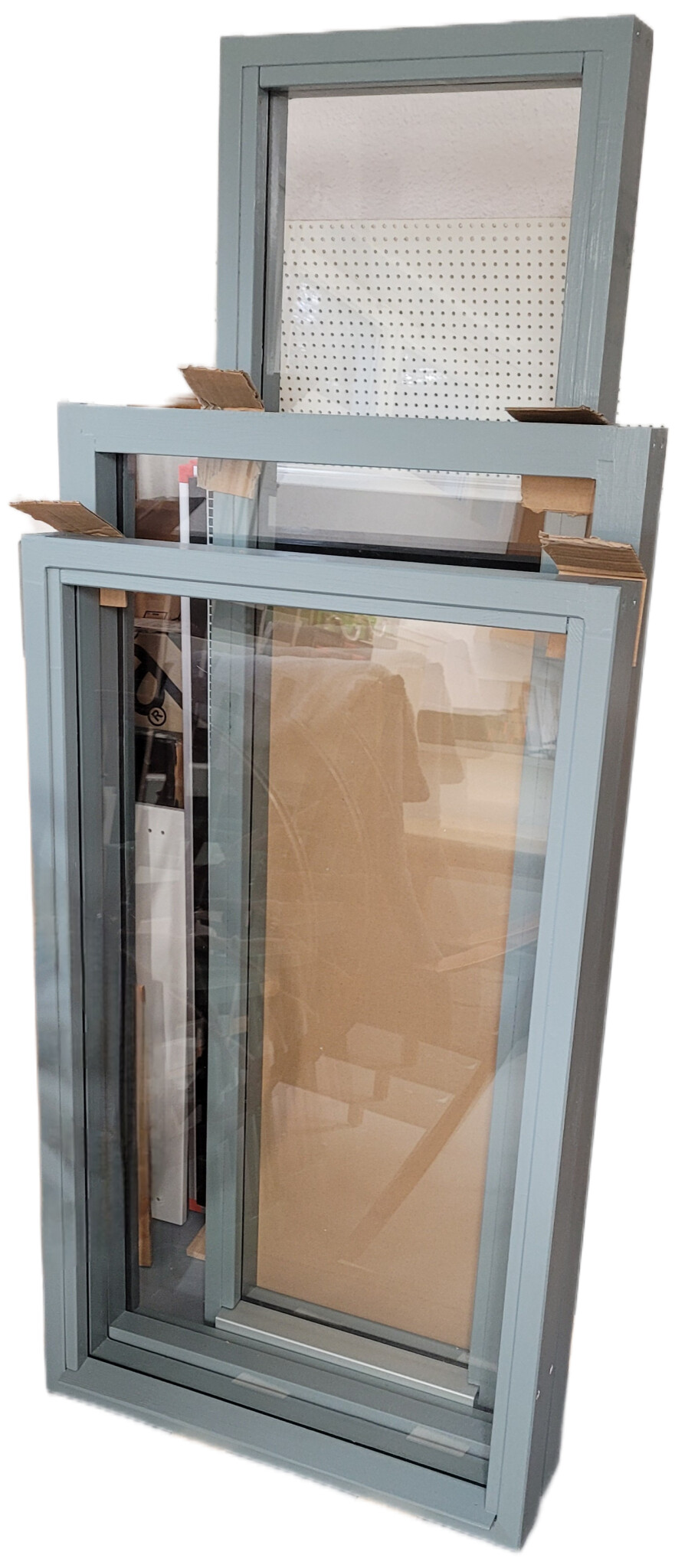

Hade både egengjord i trä som fick tätningslist och överbliven i plast som hade tätning monterat. Hade renoverade alla källarfönster tvåglas tidigare där jag satte in 2-glaskassetter med isolerglas+argon i ytterbågen med "köpelister". Handlade på GlasNet.nu utifrån att jag kunde hämta på plats.N Nissegandhi skrev:
