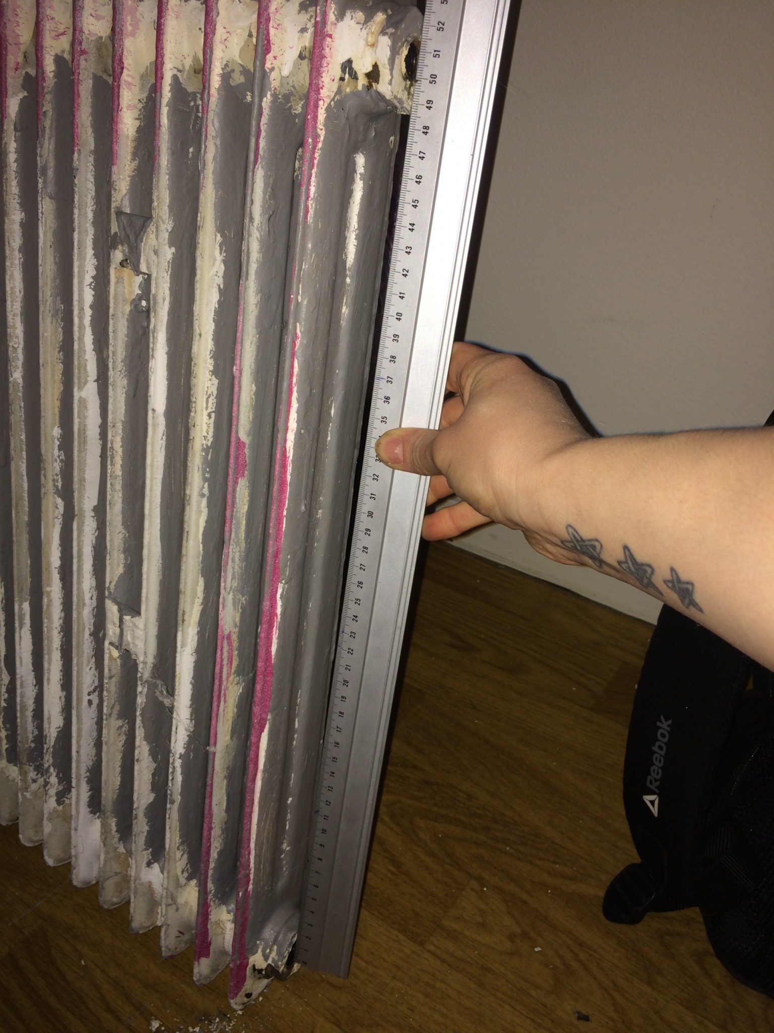

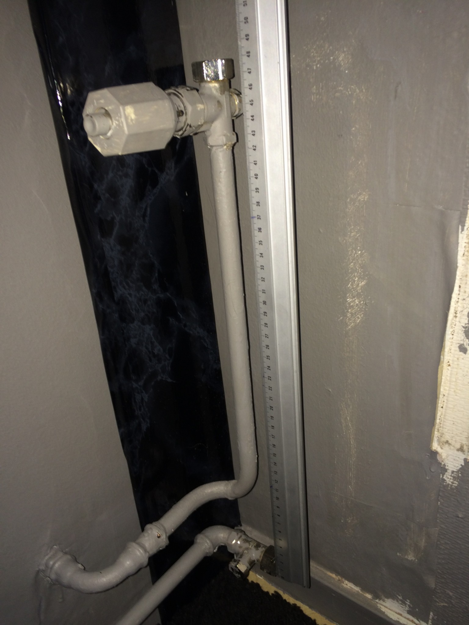

Ska köpa en ny vattenburen radiator, har tagit bort ett gammalt fult från ett sovrum,
Men förstår inte riktigt vad jag ska ha för mått på det nya.
Bifogar bilder på rör och det gamla elementet.
Är det cc50 det ska vara på nya elementet?

Med den böjda kopplingen som satt på elementet är det 46cm mellan kopplingarna

Det ser ju ut att vara cc 500 mellan anslutningarna, sen vill du ha måttet ut från fästet på väggen också.

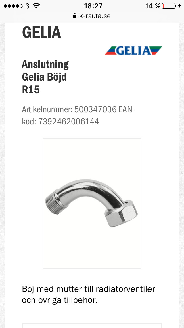

Så det går inte med ett sånt element om jag köper en vinkelloppling så det blir 50cc mellan kopplingarna?
PrincessSanna
Eller en sån, då blir det precis 50 mellan rören
Arne 12345
Om du får det att passa med snabeln ovan, så kör på det. Ofta brukar det fela lite men rören kanske går att rubba litegrann. Kolla så du får rätt djup mellan rör och vägg också.

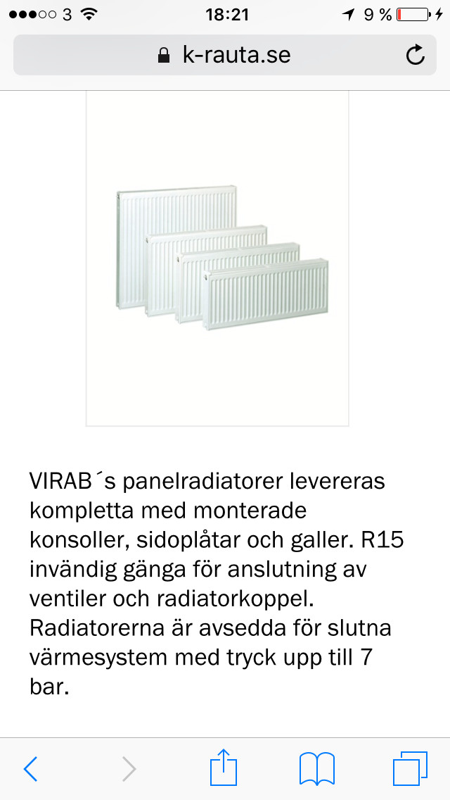

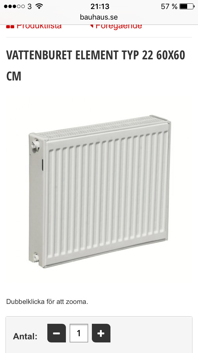

Har nu beställt detta, får hålla tummarna att det går vägen
Vattenburet typ 22 element med luftningsventil och pluggar. Radiatorn kan anslutas med inbyggt CC50 koppel eller användas med extern CC40 koppel
