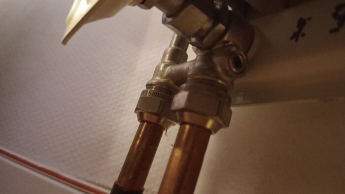

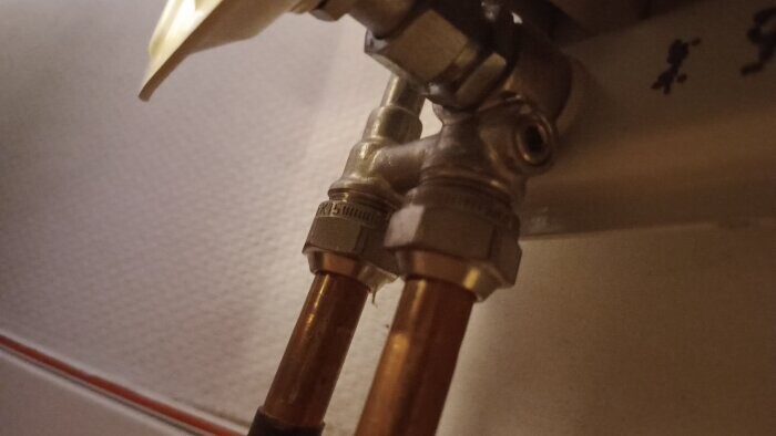

Funderar lite på just de här AGA TP kopplen, hur bypassen fungerar. Skruven som sitter på bypassen verkar bara vara en plugg, var dragen helt i botten och läcker om man lossar lite på den.
Fungerar bypassen på dessa så att det är en fjäderbelastad ventil inuti som öppnar om trycket blir för högt, när termostaten har stängt? Finns ju ingen möjlighet att justera "bypasstrycket" vad det verkar.
Skruven i kopplet som du visar på bilden i inlägg 10 och 31 är för injustering av bypassen/instrypningen, se följande tråd, främst inlägg 3,

Den är dragen i botten på de tre radiatorerna jag känt på, vilket även är de första tre på slingan. Jag tror inte att just den här är modellen är justerbar som andra bypasser är, har hittat det i någon annan tråd att det bara är en plugg.Demmpa skrev:
Oavsett så börjar den läcka så fort den lossas lite, så att justera med dem går inte.
En installationsbok för dessa AGA koppel vore värdefullt, men har inte hittat något som beskriver bypass, och när man byter ut koppel så verkar det enbart vara den övre delen som ingår och är beskriven.

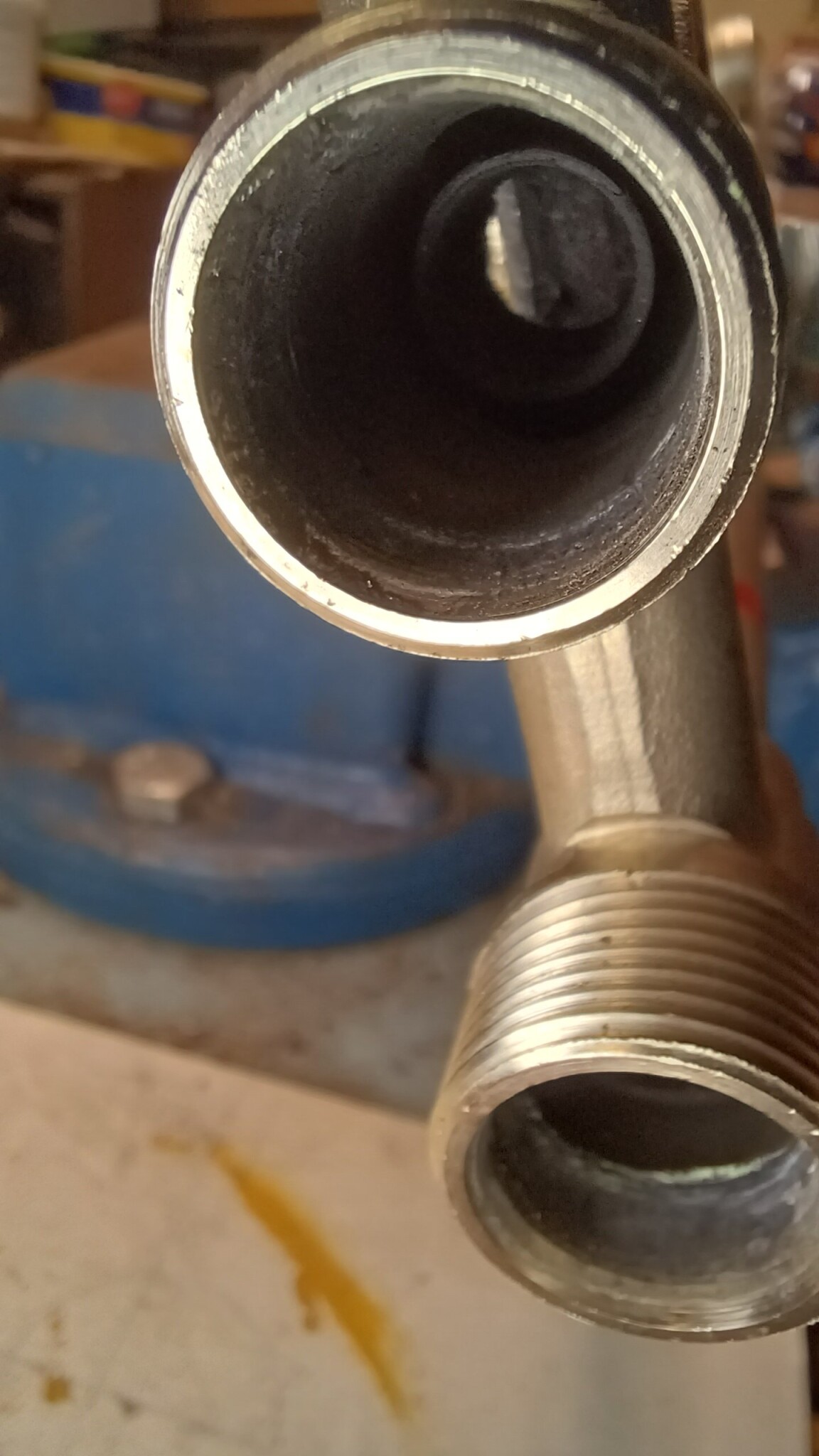

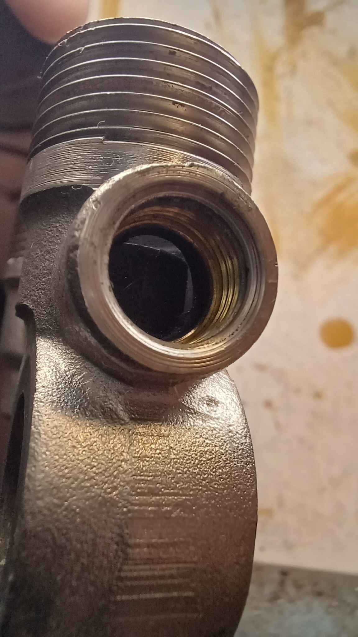

Jag har länge tänkt demontera ett 1-rörskoppel från en gammal AGA Termopanel för att studera innanmätet. Nu har det gått ca 2 år sedan de gamla radiatorerna byttes ut och de står fortfarande och väntar på att bli transporterade till återvinningen. Idag fick jag tummen ur.
Strypningen som reglerar flödet mellan bypass och radiatorn är ej justerbar och består bl a av vad som ser ut som en kort rörstump. Mellan rörstumpen och omgivande gods är det 2 mm mätt med en borr, minimalt glapp så kanske 2,1 mm. Hålet i bypasskanalen är ca 7 mm i diameter i den synliga delen men oklart om den kanalen är 7 mm hela vägen då det inte går att inspektera utan att såga. Röret upp till ventilen är 12 mm utvändigt och 10 mm invändigt.

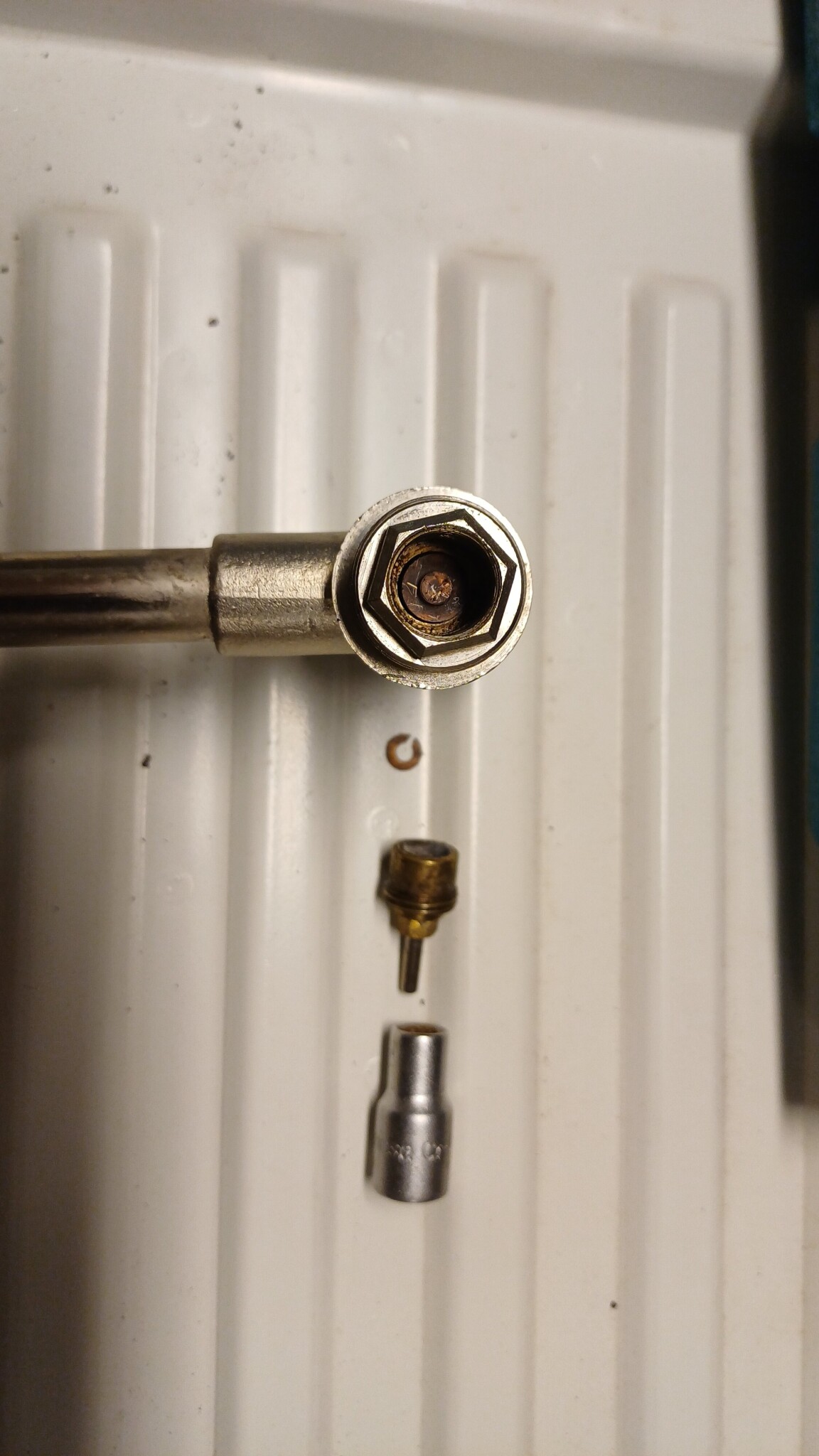

När jag skruvade bort ventilmanövreringen så låg det en liten låsring löst därinne. Den här ventilen känns som att den fungerar men alla gjorde inte det. Vissa ventiler, samtliga termostater och alla slingstrypventiler var kass redan 2005 när vi flyttade in. Hela värmesystemet var från 1981 då huset byggdes. 2023 byttes allt utom 12 mm prisolrören till, från och mellan radiatorerna.
Edit: Det låg lite partiklar inne i radiatorn som nu är helt torr inuti. När jag vände på radiatorn lät det som lite sand som trillade runt därinne.
