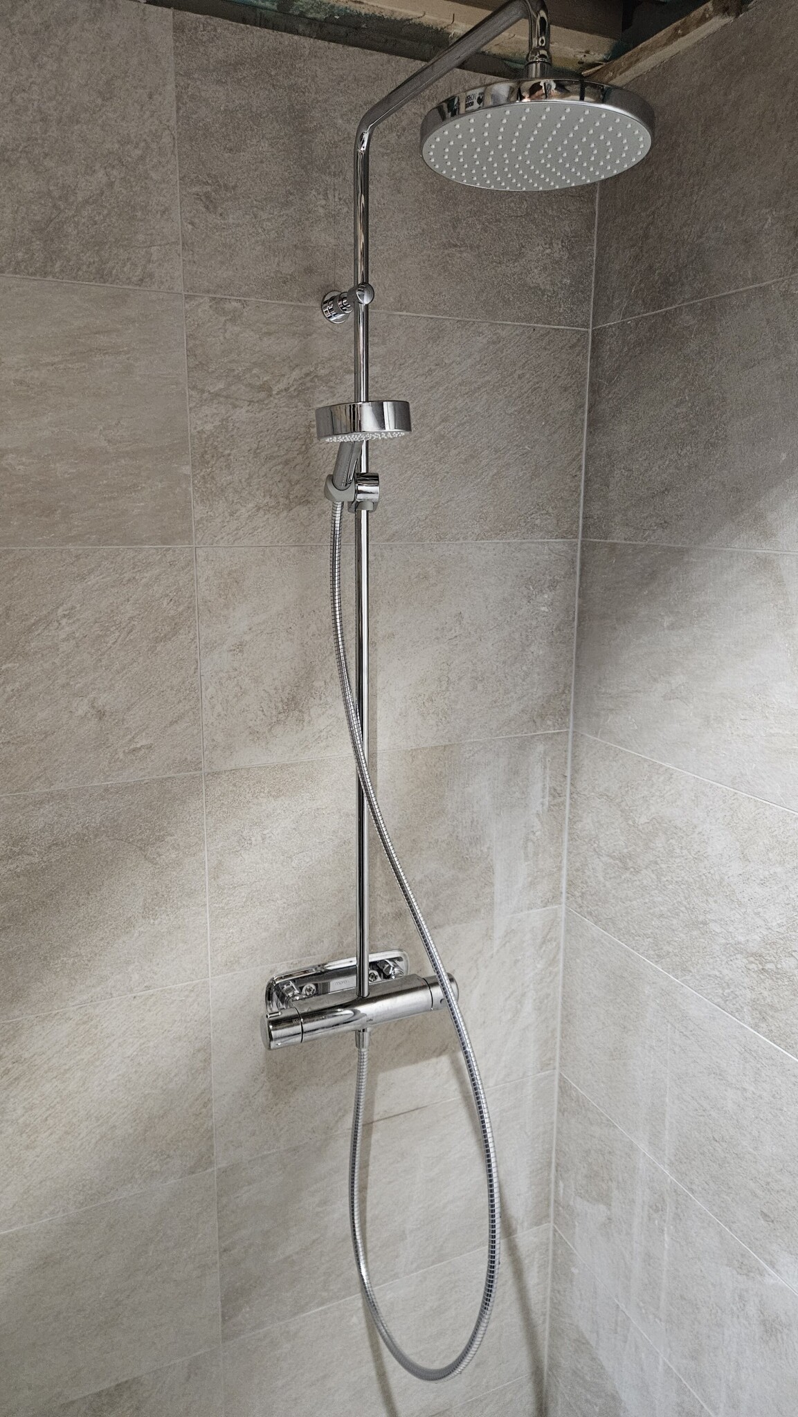

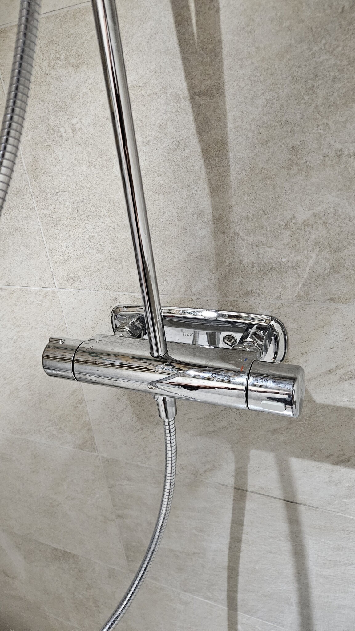

Hade en rörmokare hemma under den gångna veckan som monterade lite rör och en dusch i vårt badrum. Eftersom jag inte hade fogat riktigt klart har jag inte velat testa duschen förrän nu under helgen. Då upptäckte jag att blandaren endast ger mig ljummet vatten, oavsett om jag vrider mot kallt eller varmt. Vattnet håller i princip samma ljumna temperatur hur jag än vrider. Kommer självklart kontakta firman efter helgen men tänkte kolla här om nån vet vad som kan vara fel. Har dubbelkolla att rören är rätt kopplade (varmt vänster, kallt höger). Kan det vara fel på termostaten? Den är helt ny så känns ju lite osannolikt. Eller är det stopp i varmvattenröret? Isåfall måste stoppet vara precis vid blandaren för jag kan på andra sidan väggen komma åt rören och känner att det ena är kallt och det andra varmt. Och borde man inte då åtminstone kunna få helt iskallt vatten om man vrider på kallt? Några teorier?
Detta är blandaren ifråga: https://rorbutiken.se/produkt/oras-...xYg6urQbBNbJSYo6BIJAm-WnCpHmLiqxoCJwYQAvD_BwE
Den finns med i denna pdf: https://www.rskdatabasen.se/infodocs/DOS/DOS_142_4316534.pdf
Bifogar även ettpar bilder.
