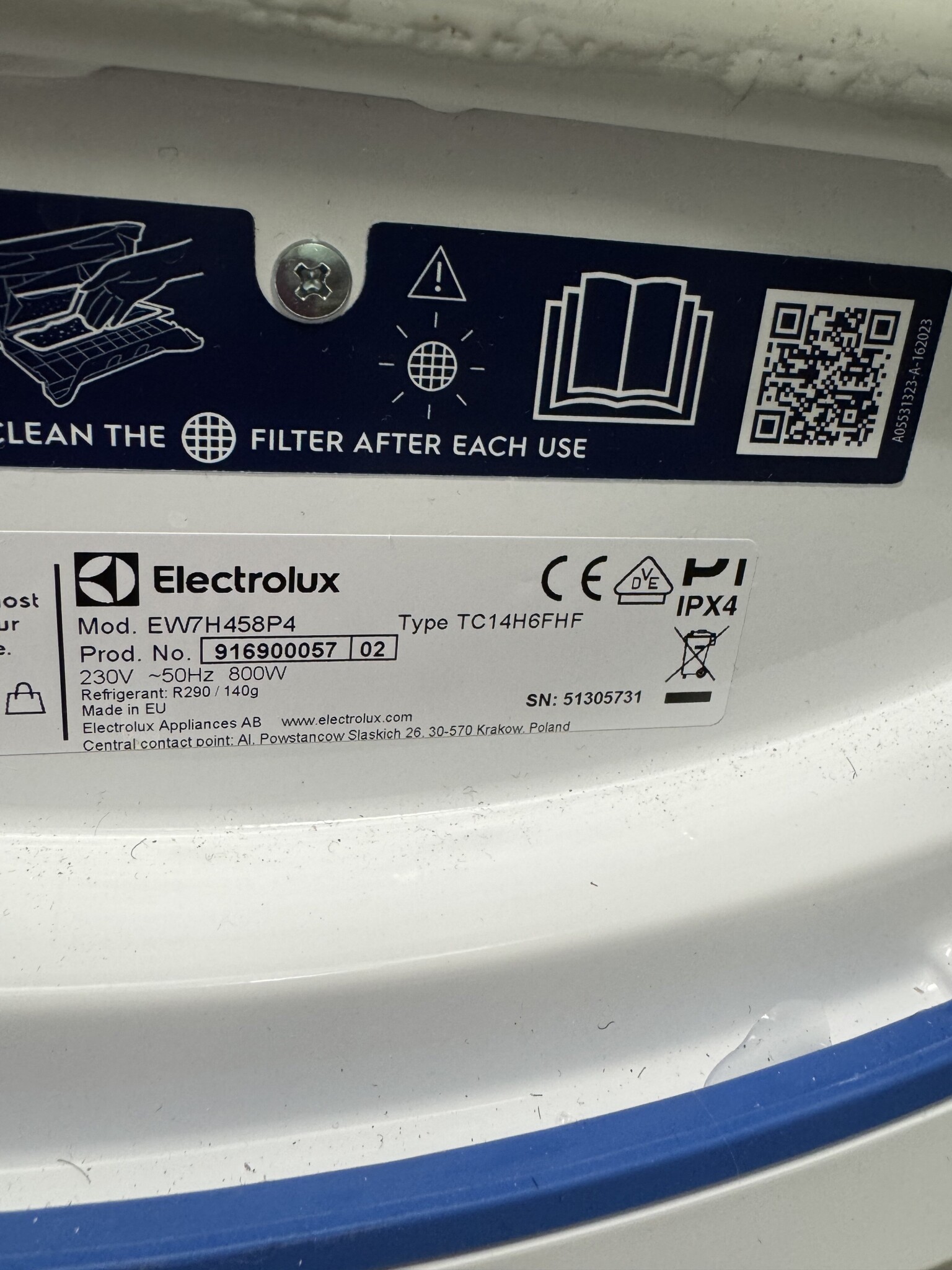

Ny TT torkar inte tvätten ordentligt och ger inget vatten till tanken
Vi har en nästan ny TT, en Electrolux m värmeväxlare, se nedan för produktbeteckning.
I början fungerade den utmärkt, tog visserligen lite längre tid på sig men torkade torrt och vi tömde vattentanken några gånger. Ändrade inga inställningar, således fabriksinställningar.
Sista veckan kan den snurra och snurra i timmar utan att den räknar ner mer än någon enstaka minut., tvätten kan vara blöt och den har svårt att torka annat än små mängder 1-2 handdukar (typ) riktigt torrt.
Vattentanken är snustorr. Har kollat kondensorn som är ren. Luddfilter rengörs efter varje cykel.
Vad kan ha hänt?

Har ni provat att inte köra på automatprogrammet utan typ "30 min varm".Satsuki skrev:
. [bild]
Vad kan ha hänt?
Det kan vara sensorn som satts igen av ludd, inte helt ovanligt och då kommer inte tumlaren korrekt känna av när tvätten är torr utan kan signallera i princip omedelbart att det är så :/
