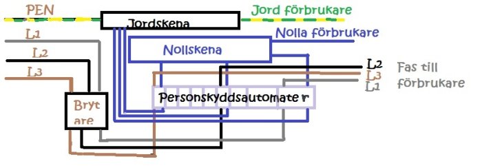

Hej. Har jag tänkt rätt om jag tänkt koppla in mina personskyddsautomater såhär? Elektriskt schema som visar anslutning av personskyddsautomater med jord-, noll- och fasskenor.
Nej
Ström genom en av dina PSA återleds också till nollan genom två andra PSA.
Är strömmen olika i PA'ns nolla och fas så löser den ju ut!
blackarrow blackarrow skrev:
Nej
ok. Hur gör jag då ?

Jag vet inte riktigt vad du vill åstadkomma?
Spontant ser det mer ut som du skulle använda en jordfelsbrytare och en trippel-dvärgbrytare till dina 3 faser.
Men om du tänkt till och bestämt dig för 3 olika grupper som skall ha PSA så får du ut en ny skyddad nolla+fas och dessa går direkt till respektive förbrukaren.

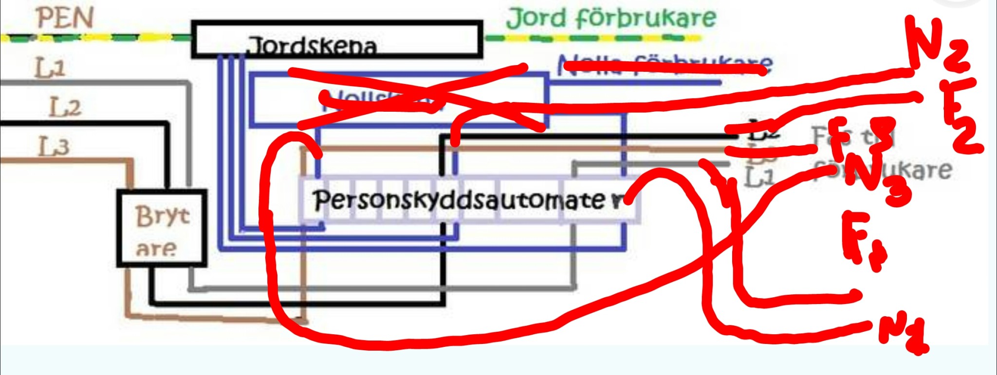

Lite dåligt o grovt ritat men det är inget trefas jag ska driva utan det är flera psa på dom tre faserna ist för en jordfelsbrytare som bryter allt. Har värme på både element och i vattenledning i fjäll stuga så vill inte att allt ska lösa ur.
Rita gärna på min bild och visa hur du menar
Nollskena har du efter jordfelsbrytaren.
Har du tex våtrum eller uteutag/utebelysning som du vill lägga på separata PSA så lämnar de en egen "skyddad nolla" och säkrad fas som du drar i eget vp-rör till respektive förbrukare.

Du måste separera nollorna, vilket du kanske inte ville...?
(Ber om ursäkt för röda ledare och kladdigt)
Blir det inte väldigt dyrt att bara ha PSA i hela centralen? Billigare med typ tre JFB med var sin nollskena och dvärgbrytare till grupperna?
Ok. så tre separata noll skenor till varje fasgrupp. Då är jag med vad du menar. Tack
