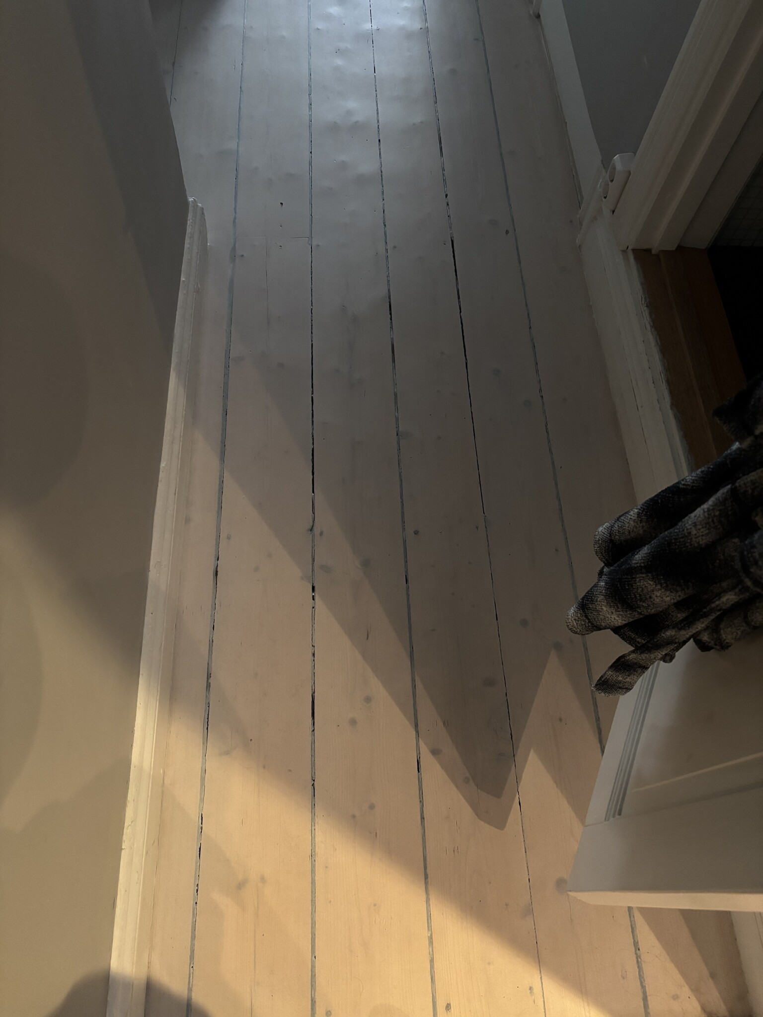

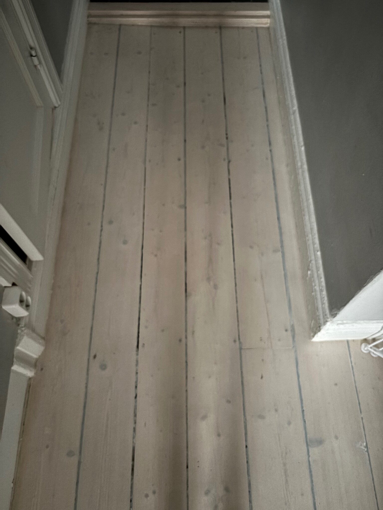

Man kan nåta trägolv, t ex med SIKAflex av lämplig sort, eller annan nåtmassa (kolla kolla marina produkter). Jag gjorde det för ca 40-50 år sedan år farsan, första nåta och sedan slipa med golvslip, det blir snyggt utan att tejpa eller skära nåten för att slippa kladdet och ojämnheter.
Efteråt kan man lacka, olja eller såpskura trägolvet (kolla typen av nåtmassa om den passar för önskad procedur.
FEIN (och endel andra multiverktyg) har speciella nåt-knivar, ett verktyg som rensar ur den gamla skiten (damm/lack) ur springan du har, eller gammal nåt om det är det (som en "krok" man drar läng med springan och rensar).

Har du exempel på vilket snöre?
Jag tror att det krävs en ganska djup springa att få "snöret" att stanna kvar nere i den när man städar? Eller hur tänkte du med golvet, du vill inte ha nåten i samma nivå?
Att dreva ett golv inomhus tror jag inte är så vanligt, och vill man fylla ut springorna är nog "snöre" ett pilligt, och tidsödande arbete som jag inte vet hur slutresultatet akn fungera.

Jag läste att tjärmärling kunde passa någonstans och att man kunde banka ned den, men kan onekligen vara någonting som endast görs på båtarSpikbjörn skrev:

Jag har inte provat att nåta trägolv med märling. Men det är ju inte så formbart. Det måste vara rätt tjocklek på det för att det skall gå ner i springan, men ändå klämmas fast. Och alla springor är ju inte lika breda. Sedan är frågan hur du får det att ligga jäms med golvytan om du vill det. Och det lär vara ett drygt jobb att rensa springorna från all lackindränkt smuts som nu fyller dem. Nog kan tjärad märling ha använts för att täta däcket på en gammal skuta. Men det är ju inte vad du skall göra.
Vill du fylla springorna är en variant att blanda slipdamm med trälim och spackla med. Men jag tror det vanligaste är att acceptera springorna.

Den manuella varianten av att rensa springor för att nåta/ eller bara slipa och lämna slipdamm, är att kröka tången på en gammal fil av lämplig fyrkantig dimension för att få sig en krok att kratsa rent med.
Men märling som nu sälj är mest till för "sjömansarbeten" som dekoration, eller för att binda upp växterna i trädgården. Jag vet inte, men jag tror att det som man nåtat skutor med haft "en aning" mer tjära i receptet, inte otänkbart även bivax (jag blandar egen tätning med lika viktprocent bivax och tjära).
Vill man nåta golvet, så är nåtmassa av modernt slag en mycket mer lättarbetad och lättskött produkt (ffa vid städning) inomhus. När det väl är gjort så fungerar det utan att man behöver underhålla det vad jag upplevt.
Använde tjärad märling till mina golv. Ingen rensning av springor - onödigt jobb. Spritsade ner trälim. Hade olika tjocklek rep. En del repades upp för att få passande bredd. Trycktes ner i limmet. Djupare springor - la på ett lager till. Pilligt jobb men tillfredsställande. Pilligt att dra upp spiken från övergolvet…Lackades med lite vitt i. Mycket bra hållbarhet.
