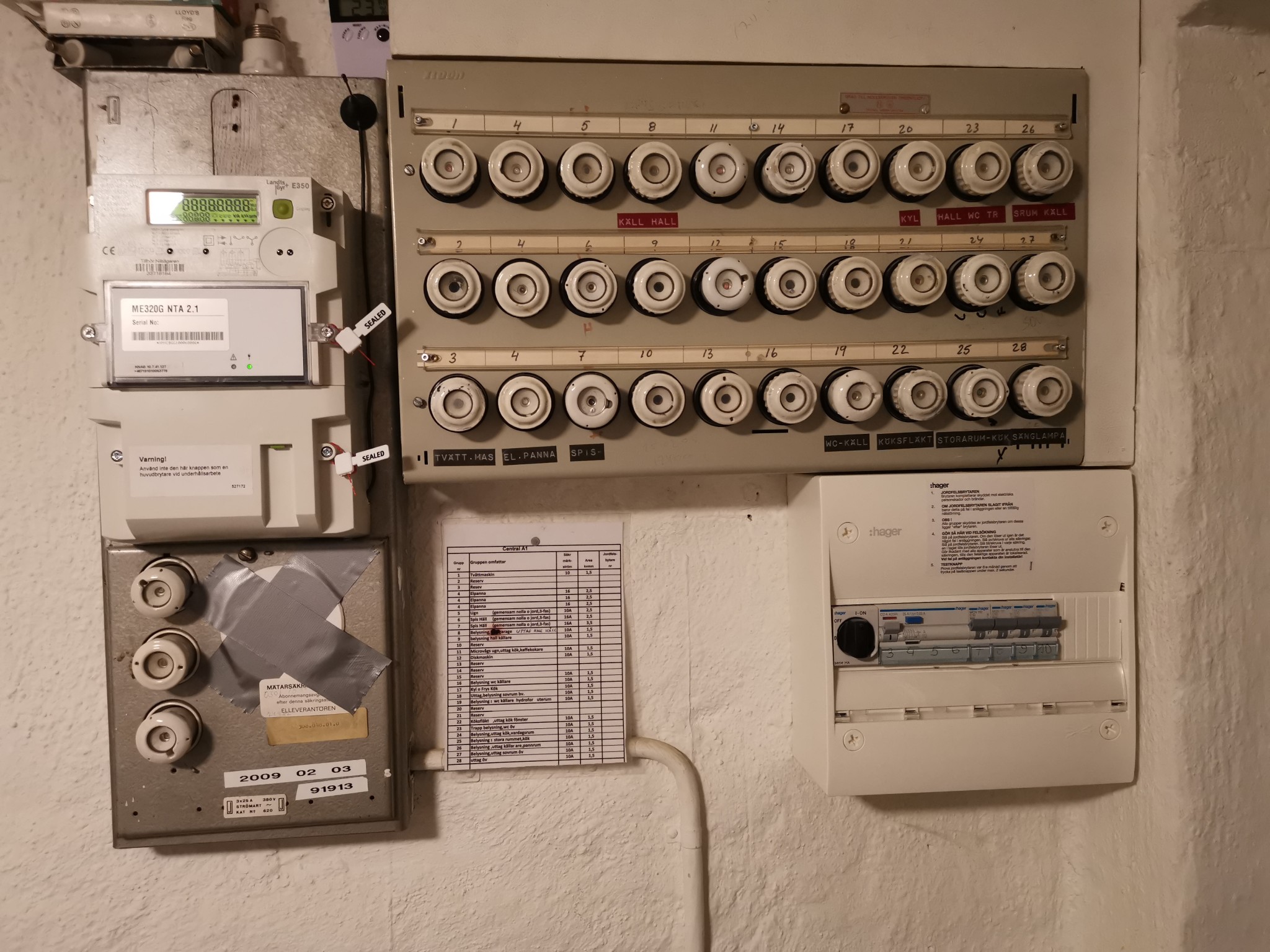

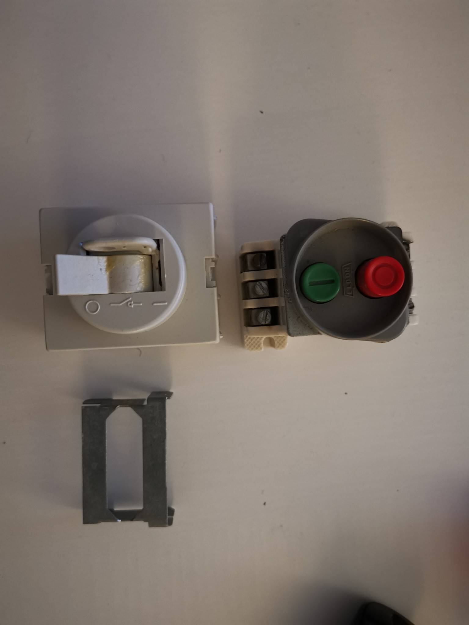

Har fått besked om att det skall bytas mätare inom kort och fu derar då på att byta mätartavla av två anledningar.
1. Den gamla saknar brytare då denna brann för ett tag sedan och det löstes provisoriskt enligt denna tråd.
https://www.byggahus.se/forum/threads/huvudsaekringar-gar.329773/
2. Den gamla är ful och gammal. Det gäller väl iofs centralen vid sidan om också, men är iaf funktionell.
Behöver lite på fötterna inför kontakt med elfirma och undrar därför vad som rekommenderas och är det en vettig väg att gå?
Vad ska undvikas och vad vore en bättre idé? Det går självklart montera en ny brytare där den gamla satt, men då är det fortfarande en gammal mätartavla. Ny brytare har dessutom annan bredd och bygeln lär få modifieras och nya hål borras i mätartavla för att få fast den. Höjden stämmer dock.
Tacksam för input.

Ursäkta så mycket.M mamawi skrev:
Den med röd och grön knapp hade jag inte valt i alla fall.
Rent teknisk hade det räckt med några jordfelsbrytare som du kunde ta lasten med innan du skruvade säkringarna.
Men så klart kan det inte se så ut. Elfirman brukar ha lite brytare liggandes som kan tänkas passa.
Du har missat huvudfrågan ovan. Är fullt medveten om att de inte fixar brytarproblematiken.
Frågan är snarare hur jag ska lösa problemet med brytare INNNAN de kommer. Ny mätartavla eller fixa en ny brytare i befintligt mätartavla och i så fall hur.
Hobbyelektriker
· Värmland, Molkom
· 26 988 inlägg
