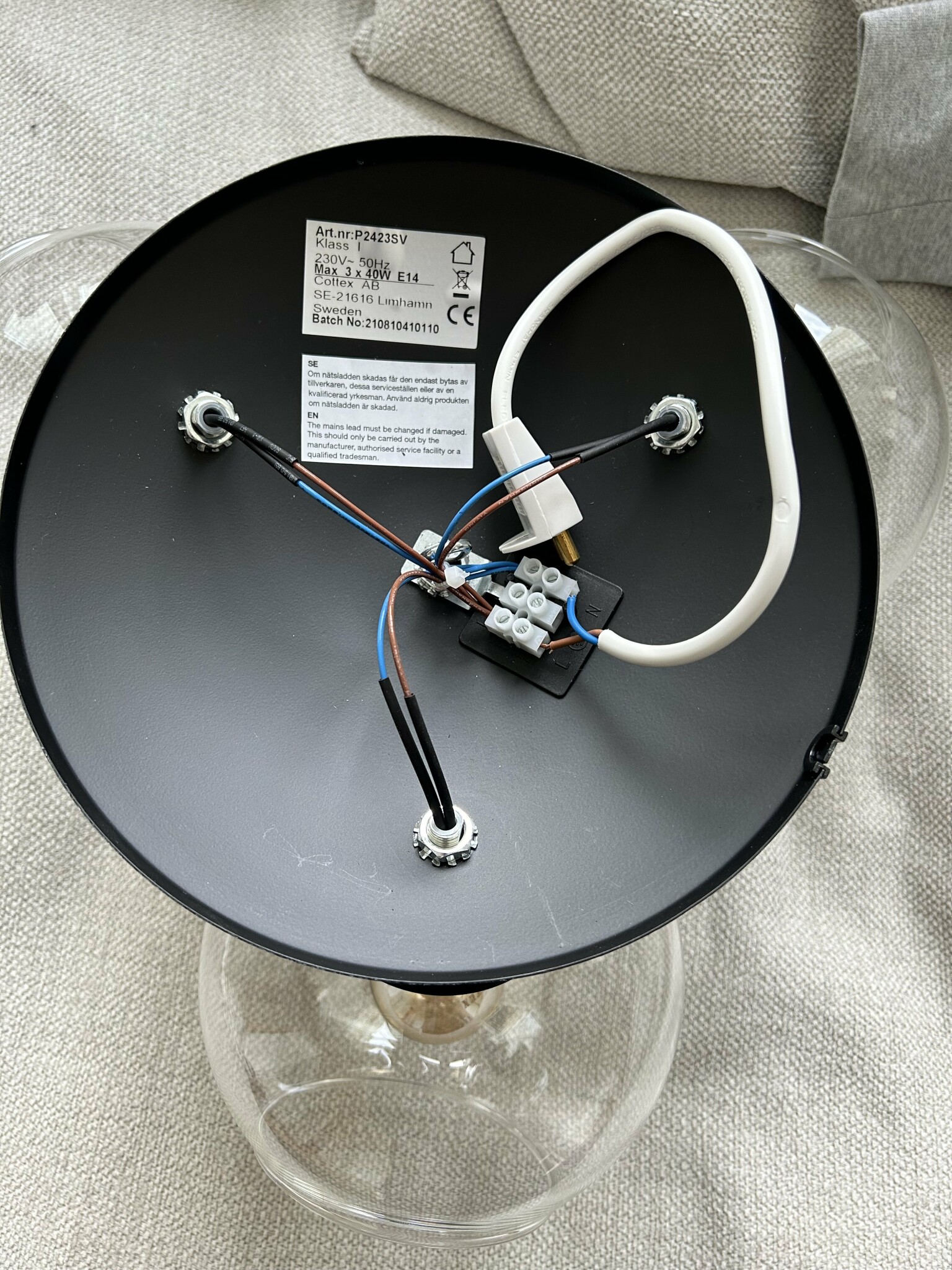

Försöker koppla in en plafond som ska vara dimbar och jag köpt dimbara ljuskällor till, de som rekommenderades. Jag satte dit en kontakt för att ansluta i taket men lampan blinkar hela tiden och går inte att släcka…
Vad kan det vara för problem?

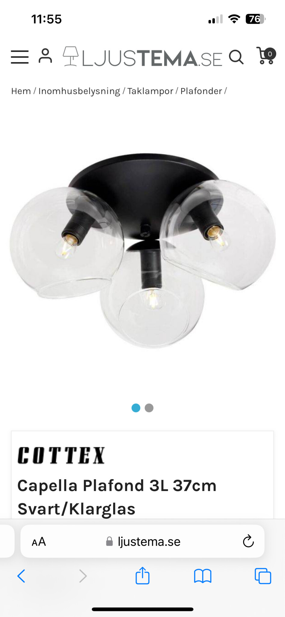

  • Svart plafond med tre klara glaskupor från Cottex, modellen Capella, visas på en webbsida.
  • Baksidan av en plafond med kopplingskablar och etikett, inkopplad för installation i taket. Lampan är glasig och ligger på tyg.
Någon annan får gärna bekräfta men jag tycker det ser ut som att den armaturen ska jordas. I så fall är det fel kontakt som anslutits.
Ok jag provar att ansluta en annan 👍🏻

Helt rätt. Det står också klass 1 på den. Då måste den anslutas till skyddsjord om det inte är ett rum med en äldre elinstallation med ett annat felskydd.

Jag antar att det är LED-ljuskällor du köpt? Det är av vikt att veta för dylika problem.
Om jag tolkar dig rätt så blinkar den när den är avstängd på dimmern?
Detta låter i så fall som kapacitivt kopplad spänning mellan en fasledare och tändtråden till lampan.
Du kanske har ett rör där dessa löper tillsammans en bit?
Lösningen är då ett filter, https://www.elko.se/produkter/13-dimmer-pir-ljusrelaer/tillbehor/transientskydd.
Kopplas in mellan tändtråd-N, i en av lamporna eller vid dimmern.
