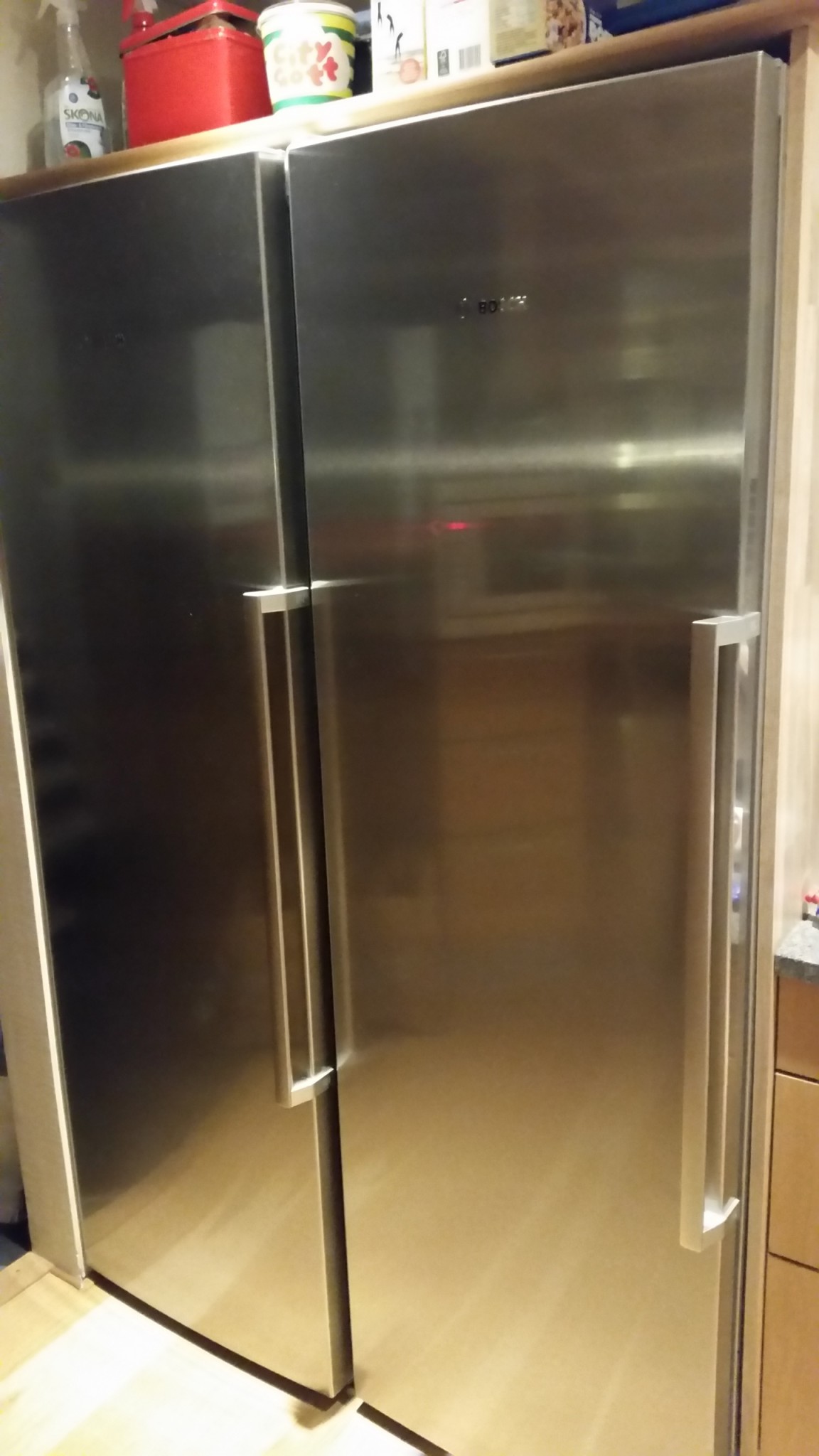

Har nyligen köpt ny kyl och frys från en premiummodell av märket Bosch. Det finns ingen fotpedal och handtaget är stelt, så inget hjälper till att släppa på tryrket när man ska öppna dörrarna. Detta medför att framförallt frysen glider ut några cm när man öppnar dörren. Är det någon här som har haft liknande problem och hittat på en bra lösning?
Ny Bosch premium kyl och frys i rostfritt stål utan fotpedal, stift handtag.

Ja detta upplevde jag 2015 med våran kyl å frys från Bosch.
Löste detta genom att klippte til små tassar av cykelslang (gummi) och satte under fötterna i framkant.
Det var extremt halt då bägge skåpen stod på en sådan fuktskydd som var väldigt hal och blank yta på.
Hoppas att det löser sig för att det var riktigt irriterande när skåpen flyttade på sig.
P
Brukar följa med ett par tändsticksstora ditanser i plast som monteras i underkant där listen går emot skåpet
