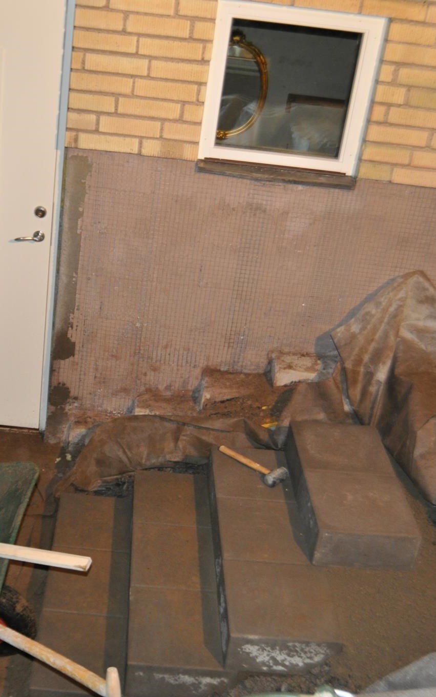

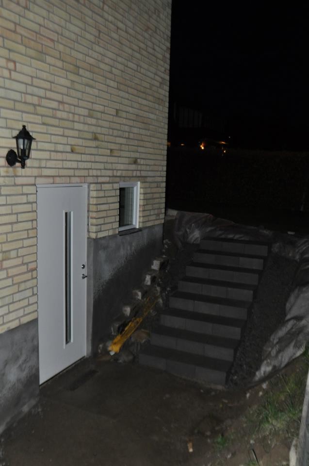

Hej
Jag byggde trappa av Benders färdiga trappblock.
Vi valde 35 cm varianten. Främst för att de går att hantera av en person och att 3 st i bredd blev bra.
Jag började längst ner, grävde ut för första trappsteget och fyllde med kross 0-32.
Uppepå krossen gjöt jag en sula av jordfuktig betong med ca 5 cm tjocklek som jag ställde steget på.
Detta upprepade jag för varje steg uppåt.
Jag bifogar lite bilder.

Hej Fredrik!
Vet att denna tråd inte är så ny längre, men jag ska precis utföra ungefär samma arbete som dig och förutsättningarna ser väldigt likadana ut. Bilade bort trappen i samband med dränering (med isodrän).
Såg väldigt snyggt ut hur du byggt trapporna. Dräneringskillarna har förberett för ny trapp med ny spygatt som ligger i en singelbädd på botten.
Sedan har dom fyllt ut med singel en backe där trappen är tänkt att gå så att säga.
Skulle behöva lite ideér på hur jag kan göra.
Fredrik, råkar du ha lite fler bilder på hur du byggt din?
Är det ett problem för min del att "backen" där trappen ska vara redan är fylld med singel? Är väl lerjord under/bakom singelbädden, men singel i backen ner där trappen ska vara..
