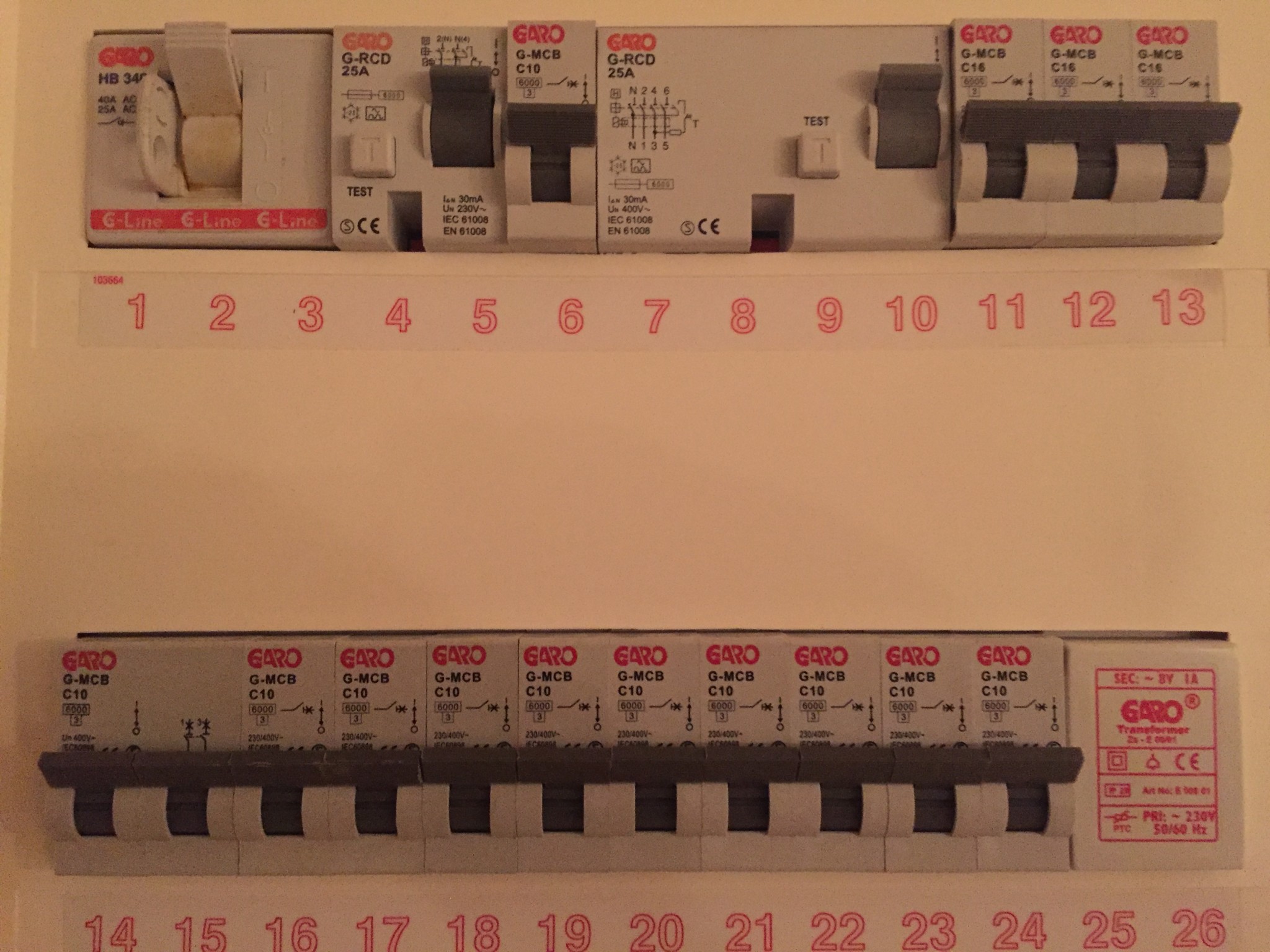

Jag ska slänga ut min gasspis och koppla in en induktionshäll och för det behöver jag dra en ny kabel från elcentralen i lägenheten. Elektrikern som gästade lägenheten i ett annat ärende sa att det bästa var att dra en utanpåliggande kabel. Det fanns enligt honom tre grupper reserverade i centralen så det skulle inte bli något problem att dra fram ny el.
Utifrån ovanstående antar att hällen ska matas med 230v 3x16a (11 040w) från centralen.
1. De flesta induktionshällar är på 7400w t och inbyggnadsugnarna är på 3600w. Kan jag driva både hällen och ugnen med den framdragna ledningen?
2. Vad ska jag ha för kabel?
Anledningen till att jag vill driva både ugn och häll (på den framdragningen) är att jag i övrigt ska ha diskmaskin, uttag, kylskåp, Micro osv och det kan bli ont om watt att även klämma in ugnen i den gruppen.

Om vi antar att lägenheten ÄR matad med trefas. Då kan du använda en trefasgrupp (=3 säkringar) som fördelas så att två faser går till hällen, och den 3e till ugnen. Det är relativt vanligt att göra så.
Att elektrikern kallade det för 3 grupper, är lite skumt. Det skulle kunna betyda att du bara har enfasmatning till lägenheten. Det var vanligt i lite äldre lägenheter. Iom. att du har gas idag, så är lägenheten med stor säkerhet inte matad med trefas från början. Men det kan ha gjorts en uppgradering av elen vid något tillfälle.
I äldre lägenheter med gas, är det vanligt med väldigt klen matning som i princip inte gör det möjligt med varken eldriven häll eller elspis. Du bör undersöka vilken storlek du har på huvudsäkringarna (brukar sitta vid elmätaren) till din lägenhet. De är 3 om du har trefas, bara en om du har enfas matning.

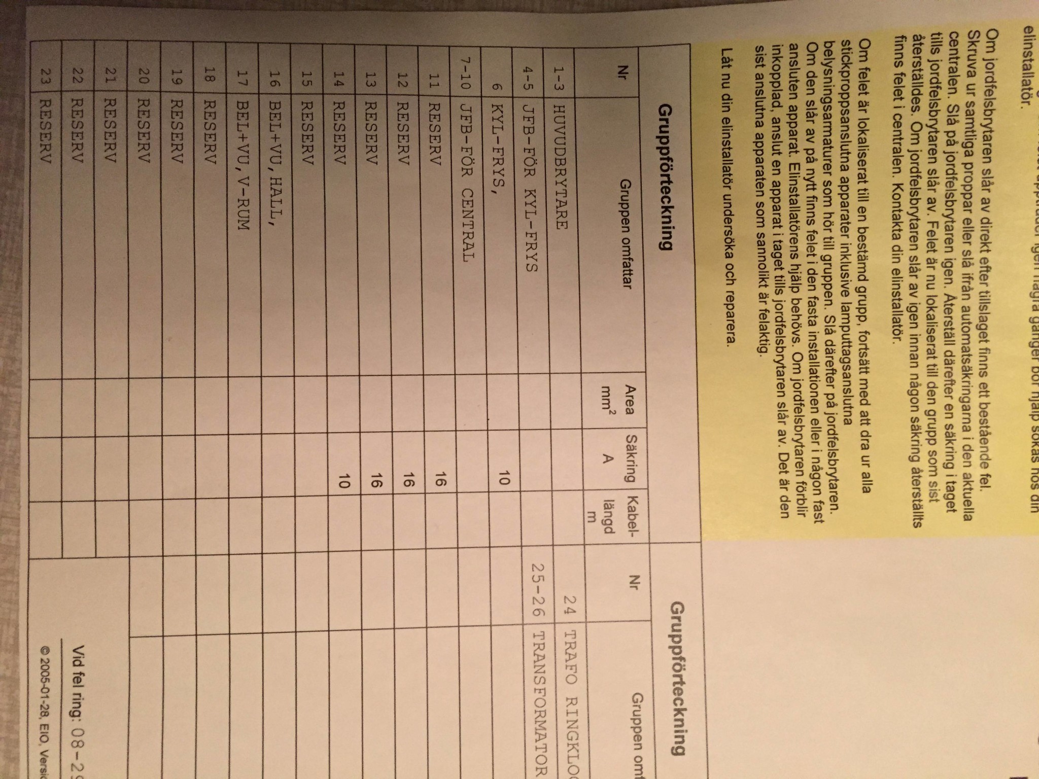

Nej, jag tror inte det var elektrikerns som sa "grupper". Det är nog något begrepp som jag snappat upp i informationsletandet.
Elen i hela huset uppgraderades för 3-4 år sedan och i centralen med automatsäkringar så har 11, 12 och 13 benämningen "reserverade"

Du skulle behöva veta säkert att du har trefas in till lägenheten, innan du sätter igång planering alltför långtgående. Kolla med styrelse eller förvaltare. Informationen finns ofta även på föreningens hemsida, som vanlig fråga.
Om du har tillgång till din elmätare (sitter ofta centralt i låst utrymme) så kan du se om du har en eller 3 huvudsäkringar.
Om jag förstår det hela rätt så har du alltså 14 säkringar varav 4 används? Det tycks vara förberett för framtiden. Högst troligt är tanken med de 3 16A säkringarna 11,12,13 att de skall användas till en spis. Och frågan vilken kabel du behöver besvaras högst troligt med att det skall vara 5G2,5 mm².

Som sagt, jordfelsbrytaren för centralen tar upp 4 positioner, det betyder att det är en 3fas jordfelsbrytare, och därmed har du troligen 3 fasmatning till centralen. Det är ändå inte absolut säkert att det är så, men vi får hoppas att elektrikern som drar in kabeln kollar. Om de tre säkringarna mot förmodan är tre enfas grupper kopplade mot en enda matande fas så kommer nolltråden i kabeln att bli överbelastad, stor brandrisk. I fallet enfasmatning måste man ha tre egna nolledare till de tre grupperna. Men som sagt det är med största sannolikhet trefas matning, elkåektrikern kan lätt kontrollera.

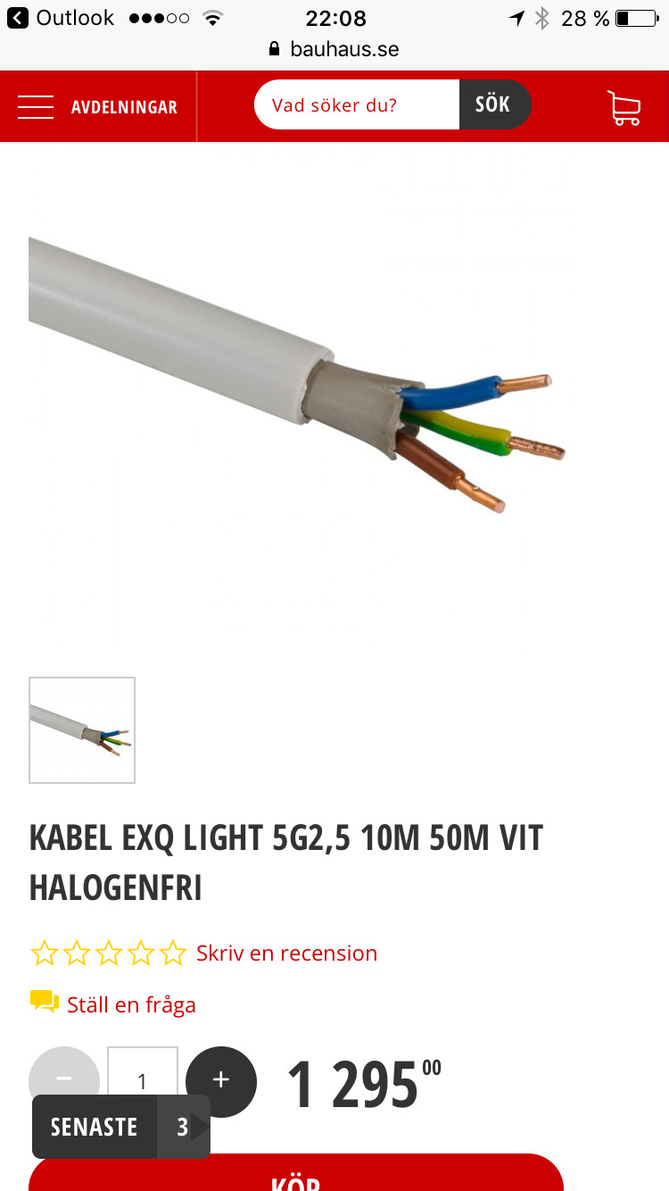

Stort tack
Jag antar att elektrikern tar med sig en bra kabel. Såg att det fanns en hel del olika modellbeteckningar för 5g2,5m2.
Typ EKLK, EKK, EKK light osv.
Från centralen så kommer kabeln gå synligt (utanpåliggande) men också igenom en vägg (infräst 20mm flexslang) samt i en vägg ( infräst 20 mm flexslang) innan den när spisplatsen.
Är det ok, tips?
Är det ok, tips?
