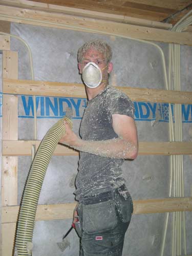

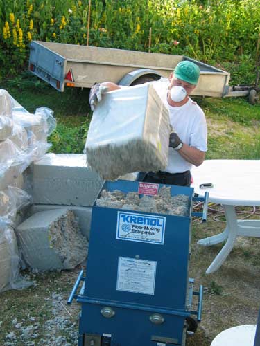

Du behöver ju inte leja bort jobbet. Spruta kan du göra själv. Det är ju riktigt kul. Köp ett bra andningsskydd först, för det dammar.
Det gäller bara att du hittar en firma hyr ut en maskin, för den är tydligen lite annorlunda för just ekofiber. Jag tror det har att göra med kvarnen i kompressorn som mal och fintuggar den hårt packade balen.
