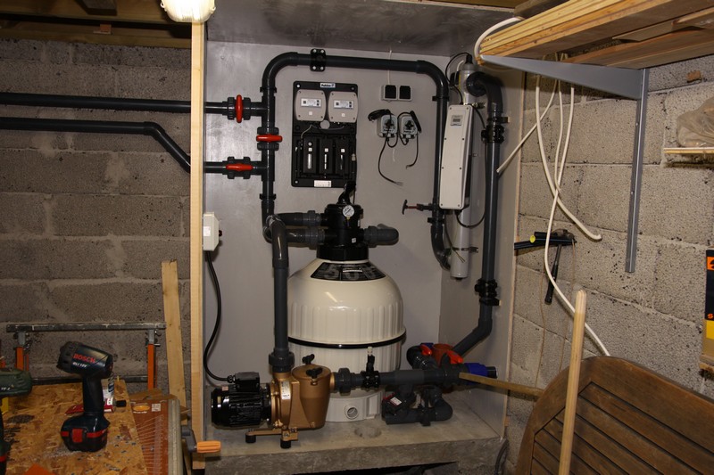

Det är förstås lite rimligare att göra allt detta när man kör en fast installation och går all in med själva poolen också. Så här ser det ut här hemma (inte helt klart på dessa bilder dock):
