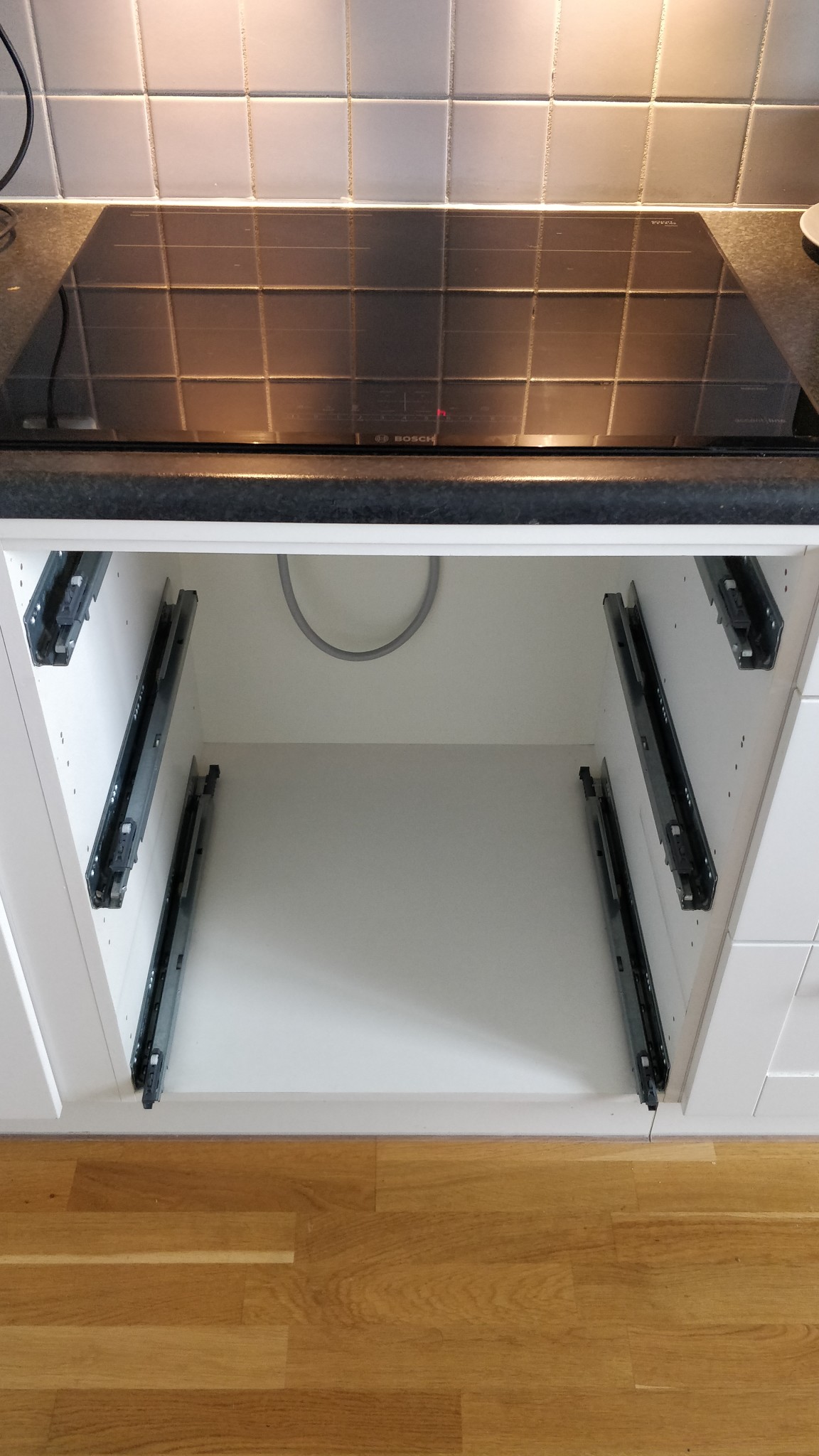

> Har du rätt luftspringa mellan bänkskiva och skåp?

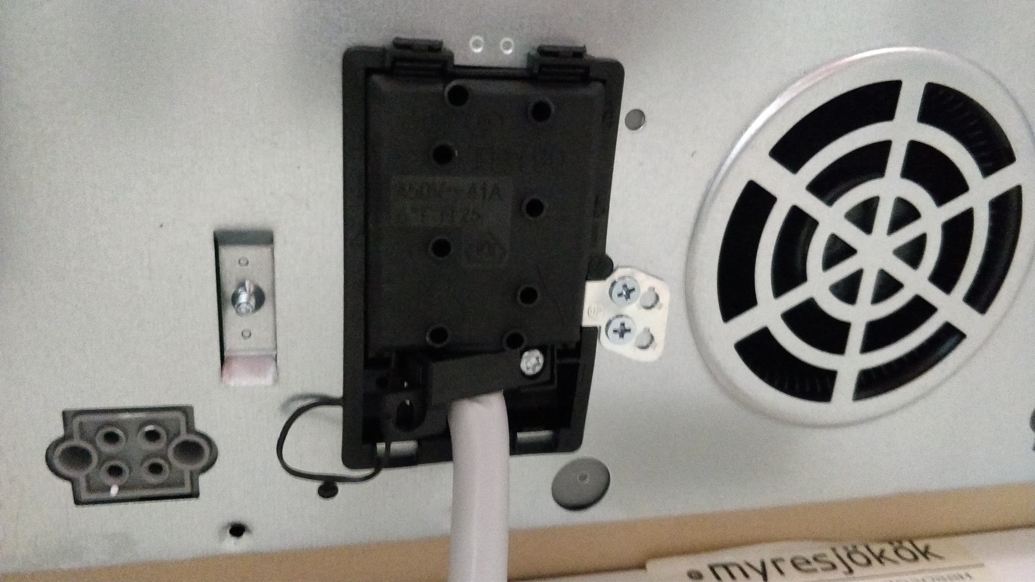

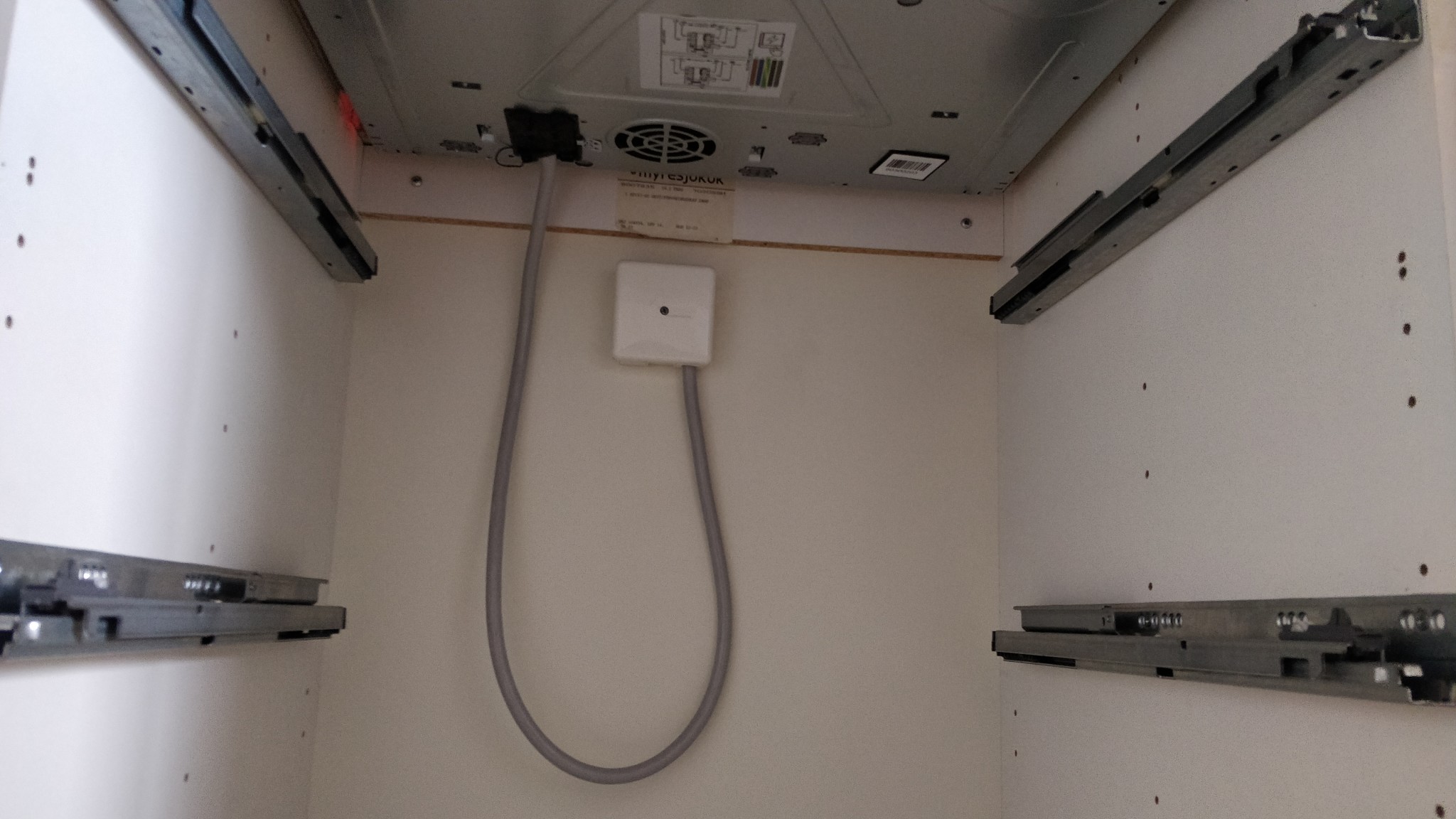

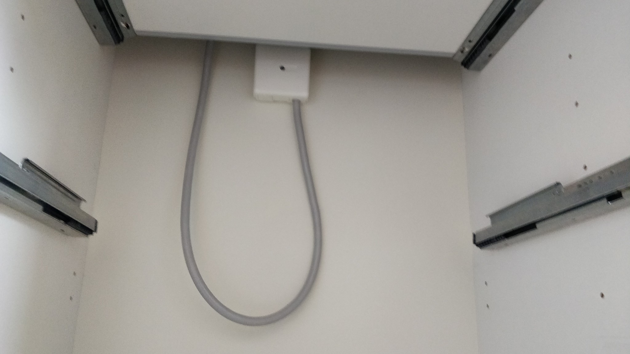

Ja det borde finnas tillräckligt med ventilation, hällen ligger på bänkskivan, öppet under mot lådorna. Jag har även testat att ta bort alla lådor som ni ser på bilden och har fortfarande samma problem.
Bifogar några bilder till ifall det hjälper. Kabeln är lite för tjock, jag undrar om det blir för mycket tryck från den svarta kabellhållare (eller vad det heter :) )

Hoppa över det. Dels tror jag inte det har med installationen att göra. Det kan inte ge sådana symptom. Möjligen kan hällen i sig ha en effektbegränsning inställd på ett för lågt värde och som ger detta symptom.
Dels bör man undvika installationstjänster från vitvarubutiker. Se saknar ofta all form av kompetens för ens enkla felsökningar. Än mindre kan de reparera ett eventuellt fel. Ta hem en riktigt elfirma ifall något behöver åtgärdas i installationen.

Har du någon uppfattning om fläkten bakom gallret går?
Om du kopplar en induktion fel så är den död efter 1/10sekund
P
Nog läge att ta ut gatantiservicen
Ja, fläkten går.
P
T Tinrik skrev:
Ja, fläkten går.
Då är det troligen fel på hällen
