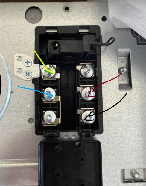

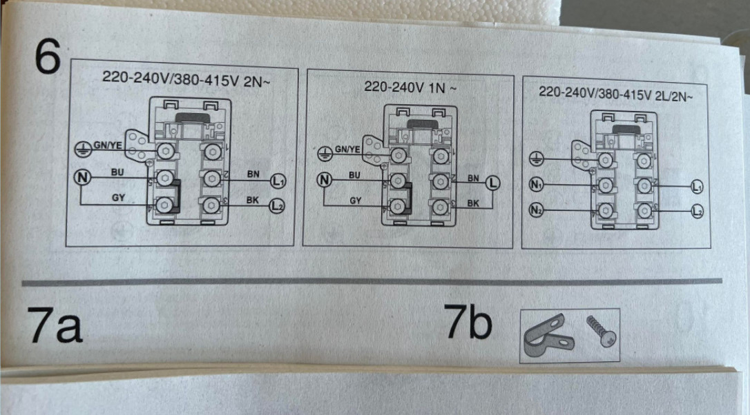

Har haft en elektriker här som säger att hällen endast ska kopplas med en nolla i N1. Dock, av vad jag kan se i beskrivningen så bör nollan alltid kopplas ihop, eller med 2 separata. Är det någon som kan förklara för mig här? Jag vill inte att elektrikern kommer hit och kopplar fel, i så fall tar jag hellre hit någon annan.

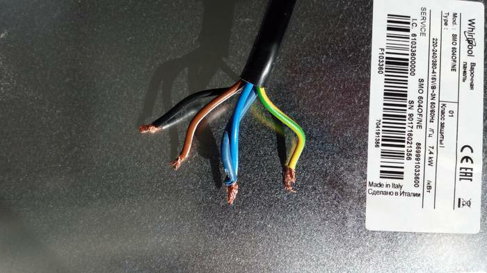

Med hällen kom en kabel med svart, brun, blå, grön-gul och en grå(som elektrikern säger inte kommer användas).

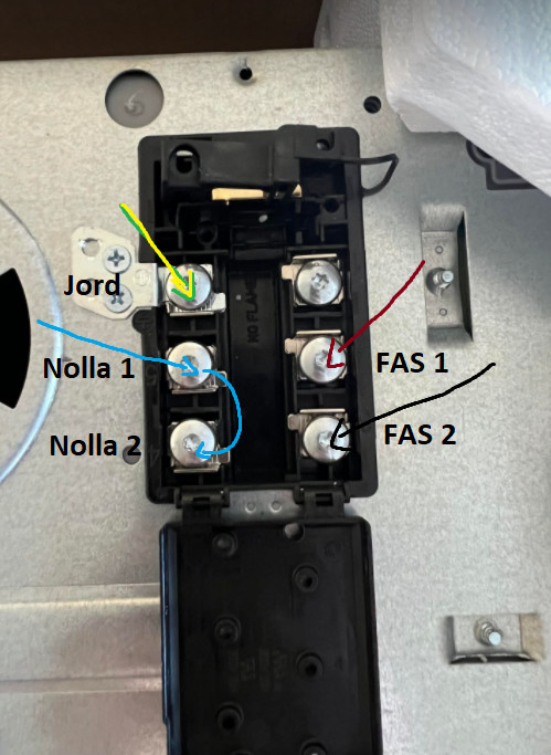

Se bild nedan för hur jag uppfattar att det bör kopplas. (Elektrikern vill alltså inte koppla ihop nolla 1 och nolla 2)

Hällen består av 2 delar! Vänster och höger som matas var för sig.R Raspou skrev:
Här i Sverige skall bygel vara monterad!
Men vissa hällar har kabel monterad från fabrik och 2 nollor 2 faser + jord = 5 ledare då får man bygla i kontakten.
