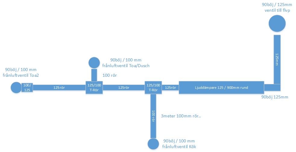

Tänker jag rätt här? tänkte lägga en beställning från https://www.ventilation.se , de verkar ha bra priser och ljuddämpare mm..
Finns någon fördel att köra 125 hela vägen till frånluftsventilerna?
Isolering.... 100mm + papp? eller ska man lägga i två lager? 50papp+50papp?

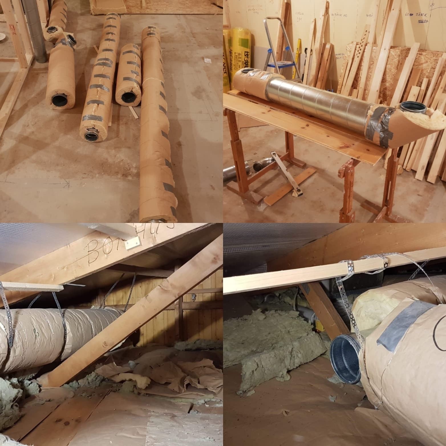

By the way, bra att du inte missade att brandisolera imkanalen ordentligt, guldstjärna där (förutom god nattsömn)

Skall du sätta flexslang (antar du menar flexljudämpare?) gäller det att vara lite försiktig den dag man skall rensa systemet.
Enda problemet med att välja större (125) don kan vara att det är lite svårare att ställa in luftflödet, har man för lågt tryckfall över don vid valt luftflöde blir det lite instabilt.

Ok.. boschen vill ha mellan 30-40l/s .. kommer ha tre frånluftsdon 15~ l/s i toa1/dusch, 12~ l/s i toa2, och typ 10~ l/s i köket.. (nu gissar jag bara siffrorna, tänkte be en ventilationstekniker justera senare)
Men ett 100don har inge problem och leverera 15-20l/s? eller kan jag köra ett 125don i duschen?
Om jag får vara lite jobbig hade jag nog delat upp toa1/dusch och tvättstuga på 2 don, om det är möjligt med kanaldragning.
Då alltså totalt 4 don á 10 l/s = 40 l/s, och då valt 100 don rakt över.
då har man legat på vinden och börjat montera kanalen.. jäklar vilken tid det tar.. speciellt med typ 1m takhöjd på vinden...
