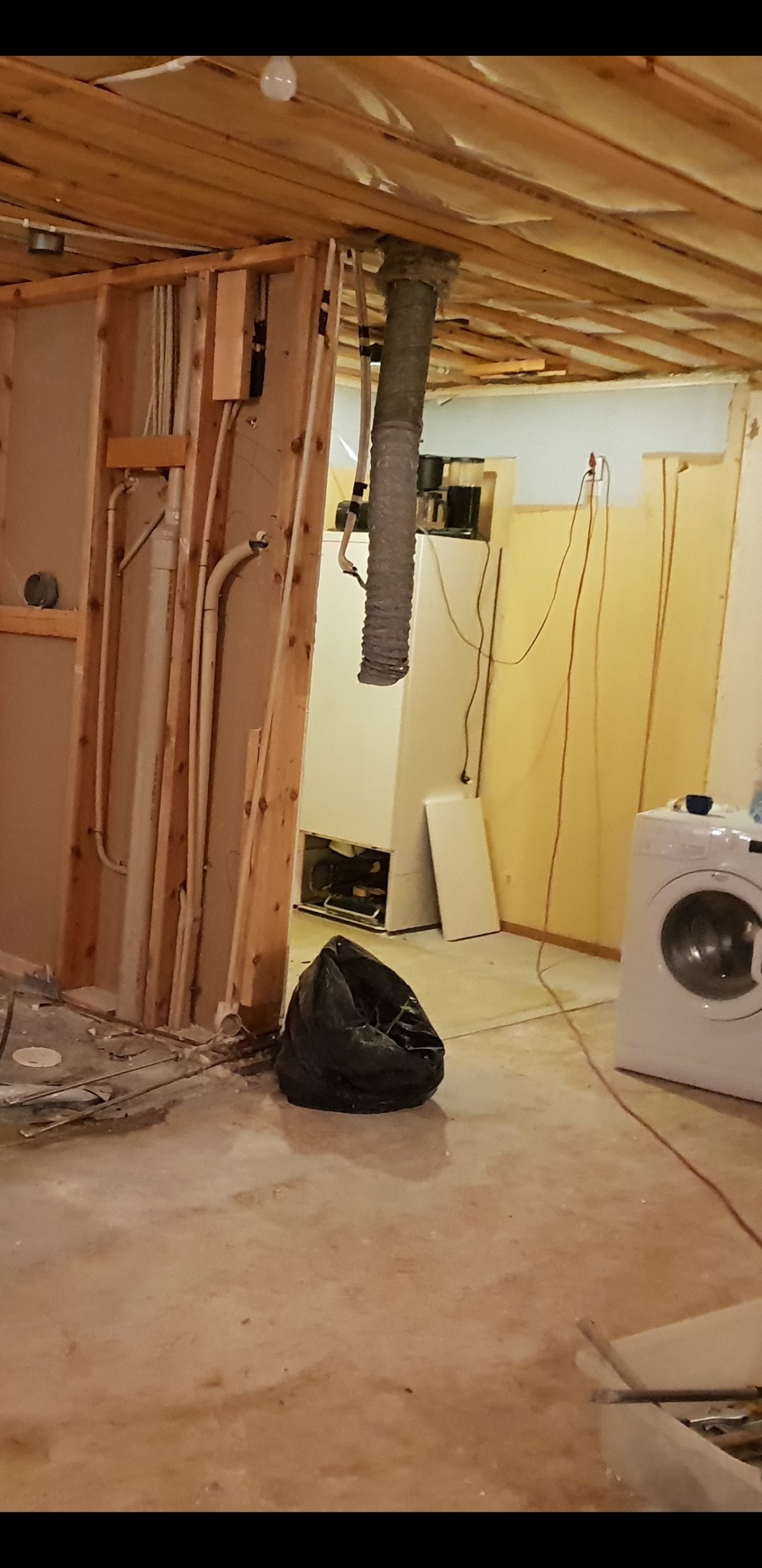

Hej, Behöver dra en ny Imkanal till köksfläkten. Min tanke är att gå på det befintliga spiroröret på vinden. (Se bild kommer upp igenom isoleringen) Frågan är hur jag gör ett hål in i takstosen (om den kallad så :) )
  • Spirorör genom isolering på vind med synliga takbjälkar och takstos.
  • Spirorör i en orenoverad källarlokal som kommer genom takisoleringen, omgivet av byggmaterial och vitvaror.

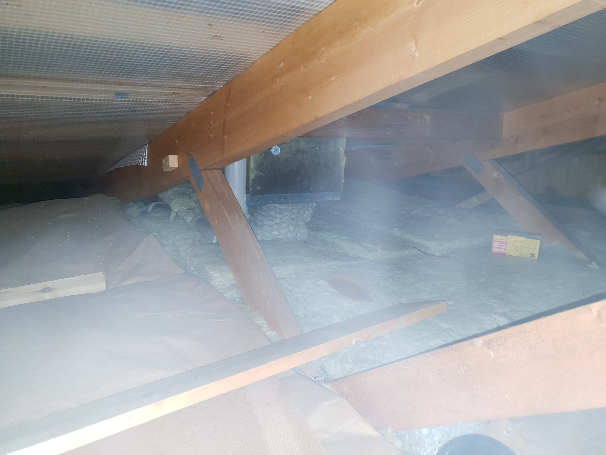

Men så här är det.. Bilden med spiroröret (bild2) går direkt upp till ventilationshuven (bild1) och sen upp vidare genom taket. Jag har flyttat köket och måste då dra om imkanalen. Jag kommer dra den nya kanalen på vinden (bild1) och kan antingen gå direkt ut via gaveln eller gå på den gamla ventilationen genom taket.

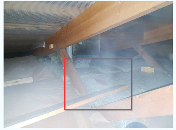

Problemet är att det är förjävligt trångt på vinden och jag vet inte alls hur det ser ut i huven eller hur den är ansluten..Har försökt tittat men det är trångt! Så jag undrar om det är någon som har tips på hur jag ansluter mig till befintliga ventilationen/huven. Är det bara borra.. rondell känns uteslutet pga brandrisk .. Får man dra imkanlen i isoleringen om jag lyckas få bort den gamla spiroröet, gissar den måste vara ansluten där (markerat i rött) man borde kunna få in en 90graders böj där.
  • Trång vindsutrymme med isoleringen markerad i rött där ny ventilation kan anslutas.
Varför inte bara flytta takhuven till rakt över den nya placeringen? Eller enklare ändå - sätta upp en ny takhuv rakt över den nya placeringen och låta den gamla vara tills det är dags för nästa takrenovering.
Vill du prompt in i den gamla huven så går det bra att borra ett litet hål och sedan klippa upp hålet med en plåtsax. Eller låna en nibbler, alltså en maskin för att klippa plåt. Sedan monterar du ett inloppsrör i sidan. Typ ett sådant här:
https://www.soliduct.se/inloppsror/ilrx/c-213_24_45.htm
Plugga den gamla anslutningen.
Tänk på att imkanalen både ska gå att rengöra och brandisoleras EI15, oavsett vilken lösning du väljer.

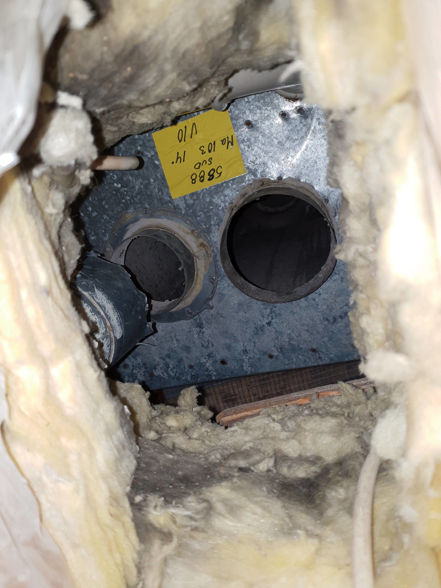

Den som söker finner.. legat på vinden någon timme och monterat isär befintliga kanaler. Är det bara plugga 100 hålet med en ändstopp och köra en 90böj för 125 imkanalen så jag kommer in till vinden för vidare transport till köksfläkten? (Med brandisolering).
  • Vy av öppna ventilationskanaler och isolering på en vind med en etikett som syns.
Det låter som att du är inne på helt rätt spår.
Tänk på att om du har 90gr böjar bör/skall det vara renslucka på kanalen mellan böjarna.
Jag antar att 100 anslutningen har varit till allmän frånluft i huset, har du löst ventilationen i huset på på annat sätt nu?

Mm jag läste också om renslucka vid 90gr böjar.. då blir det antingen till att krypa upp på vinden eller köra en T koppling med ett spirorör ner till ett sovrum.. känns overkill.. är det ett krav med lucka? Kanalen kommer bli cirka 6meter lång.
Japp 100 anslutningen är till den gamla mekaniskaventilationen, kommer ta bort takfläkten till sommaren. Har tänkt köpa en frånluftsvärmepump (nya bosche 3000) och dra nya kanaler till badrum1+2 och kök
Vet inte vad det exakt står i lagtext men så fort det är mer än 45gr böj kräver sotare att det skall finnas renslucka.
Rensluckan kan sitta på vinden, inte så att du kommer rensa hur ofta som helst.
Du kan ersätta 90gr böjen som går ner till köksfläkten och sätta ett t-rör där med renslucka t.ex.
Sätt 2st 45or i stället för en 90. Så gör man med avlopp för att undvika 90 böjar.
Yes de vart två 45or :) tack för tipsen

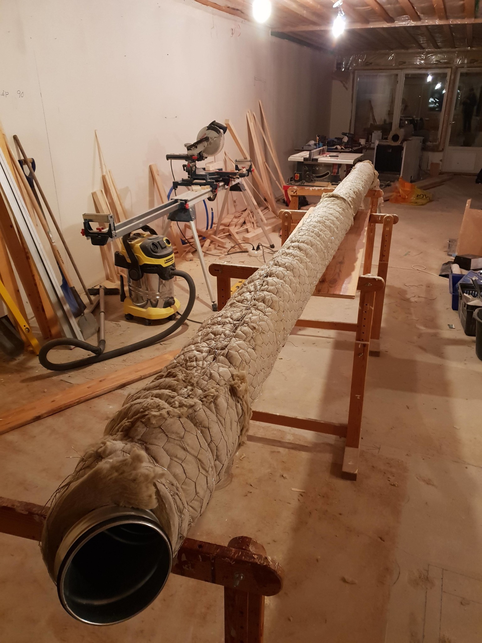

  • Isolerad ventilationsrör ligger på arbetsbänkar i en källarverkstad med virke och snickarverktyg i bakgrunden.
Mikael_L och 1 till
Tänk på att brandnätmattan skall "sys ihop" med spoltråden, inte bara snurras spoltråd runt. (Lite svårt att se på bilden hur det är gjort).
Japp det har jag koll på. Snurrade först och sen sydde jag lite.. ja lite fusk vart de. Men den borde hålla :)
Bra det (y) bara så att isolering hänger kvar både vid brand om montage.
Har sett att det ibland bara dras tråd runt och sedan när man monterar kanalen råkar man dra av tråden och all isolering ramlar av.

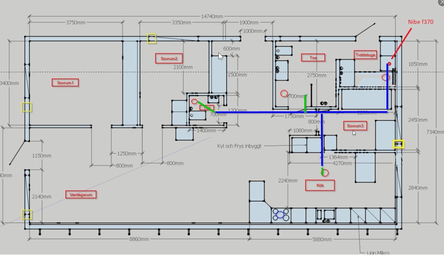

Sitter som berg kan jag säga .. var på vinden 3h idag och montera ihop allt. Så skönt med att få till det. Nästa helg blir det ventilation för frånluften. Tänkte köra 125stam och 100 övergång till ventilerna. Är lite orolig för ljud/sus dock. Frågan är om en ljuddämpare behövs. Vart placerar man den ? Så här har jag tänkt mig. Blåa är 125kanalen och gröna är till ventilerna med 100. Isolering fick jag tips om 50+30 med papp runt båda.
  • Ritning av ett hus med markerade ventilationskanaler och mått, blåa linjer för 125mm kanaler och gröna för övergångar till 100mm.
