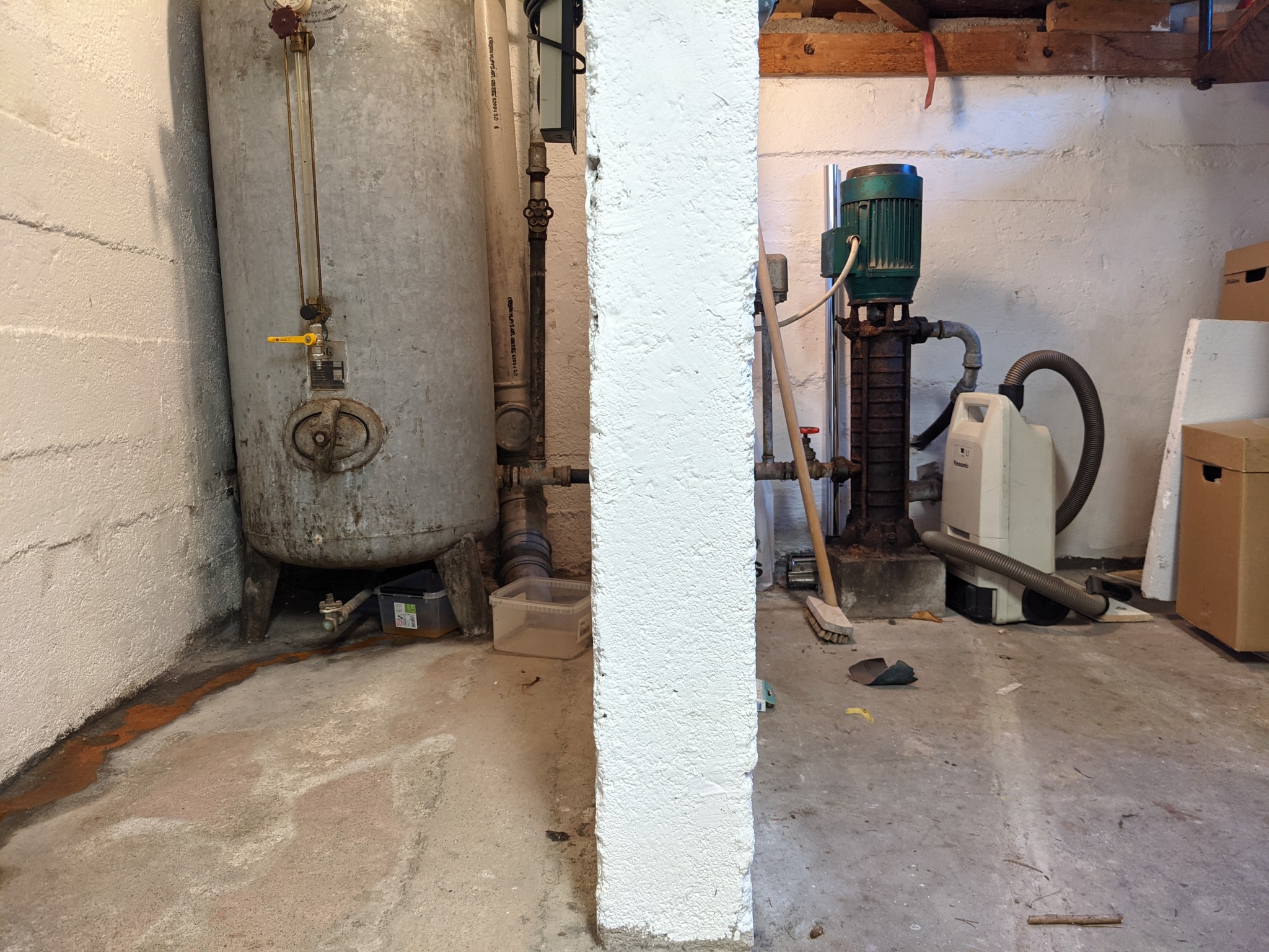

Har läst en del tidigare trådar i ämnet, men lyckas inte bli klokare i mitt val.
Min nuvarande hydrofor, 300L, galvat stål från 1955 har börjat läcka nu efter pensionsåldern har uppnåtts. Det verka ha rostat hål i godset och det droppar sakta men säkert.
Fick först för mig att den behöver bytas akut, men rörmokaren jag pratade med lät inte så bekymrad utan det gick bra att vänta en vecka eller två. Skulle det bli värre kan jag nog bakmata mitt system från grannen via vattenutkastaren.
Nu är frågan bara vilken hydrofor man ska välja..Jag gillar saker som kräver minimalt underhåll ( kan tänka mig luftpåfyllning 1gång/år, det har jag vant mig vid.)
Vi har vatten med relativt lite klorid (12mg/l) men ganska hög konduktivitet 45uS/m = 450mS/cm) som enligt Gävle galvan är ganska nära gränsen för vad en vanlig rostfri hydrofor (ca 10kSek) tål utan att åldras alldeles för snabbt. Livsläng 10 år?
Då finns ju den syrafasta som alternativ (ca 16 kSek). Livslängd 30 år?
Ett annat alternativ är såklart en hederlig galvad, dom eventuellt är plastad på insidan, och dessa kostar ungefär som en vanlig rostfri. Livslängd minst 50 år om den är som den förra.
Sedan finns kompositerna, som har HDPE på insidan som verkar överleva vad som helst och kostar ca 10 kSek de med.
Dock verkar man inte kunna montera siktrör på dessa, så hur gör man vid luftpåfyllning för att veta vattennivån?

Det lutar åt en galvad från Rinkaby Rör/Gävle Tryckkärl.
Då får jag typ samma långa hållbarhet som tidigare.

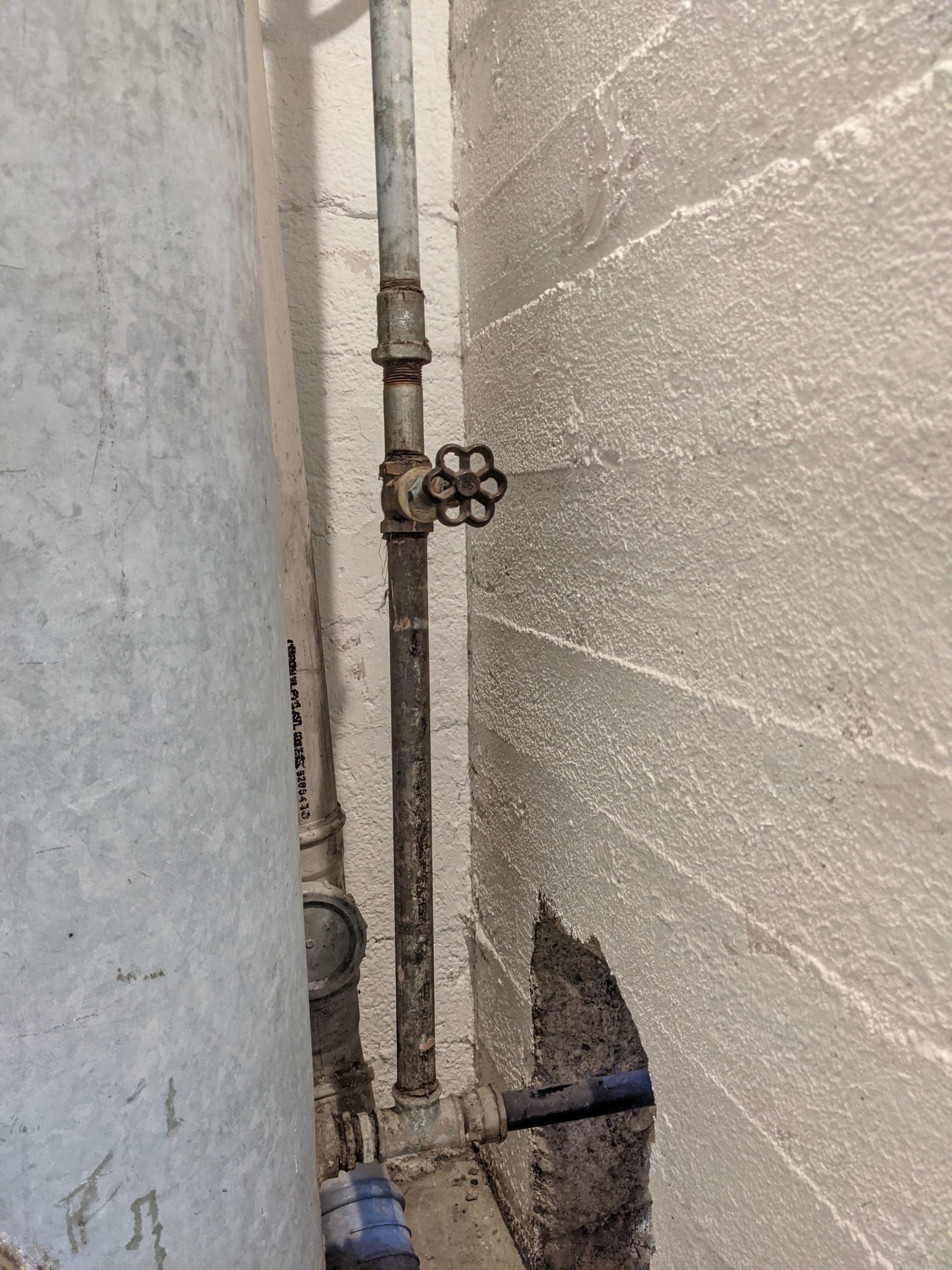

Dock sitter sidoanslutningen på den nya ca 2cm högre upp än på den gamla. På bilden nedan ser det ut som jag kan justera mina stålrör lite strax över avstängningsventilen i överkant, för att flytta upp anslutningen. Röret som går till höger är ca 50cm och av plast och går till pumpen, det borde väl klara en lätt böjning?
