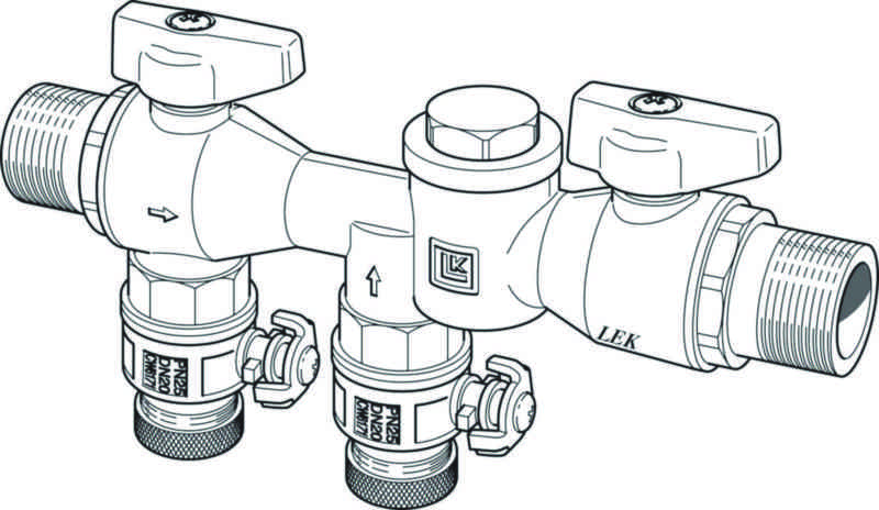

Hej! Köpte hus för inte så jätte länge sen och känner att jag inte har helt hundra koll på expansionskärlen vi har för bergvärme. Ena mätaren har den röda visaren ramlat bort en gång så vet inte exakt vad den ska ha för rekomenderat tryck.
Är det den övre som är för elementvatten och den nedre för köldbärare och vilket tryck borde respektive ha?
Hur gör man för att fylla på respektive om det skulle behövas?
Tacksam för svar!
Så för att börja om...
@Granstigen
Vid min gröna markering har du en ventil med svart vred, där fyller du på vatten i värmesystemet. Normalt sitter det en säkerhetsventil på 1,5bar för vanliga värmesystem i villor. Så ligger du på 1,0 brukar det fungera alla tiders. Har du flera våningar på huset?
Vid min rosa markering sitter det ett påfyllnadskoppel. Här kan man fylla i mer sprit via ett blandningskärl. Men det måste du få hjälp med. Blandningskärl är inget man äger som privatperson normalt. Jag har ett i källaren, men jag är röris...
Se bild på kopplet du har, ett äldre LK...
Du menar att man fyller på vatten med ventilen inte värme va?
