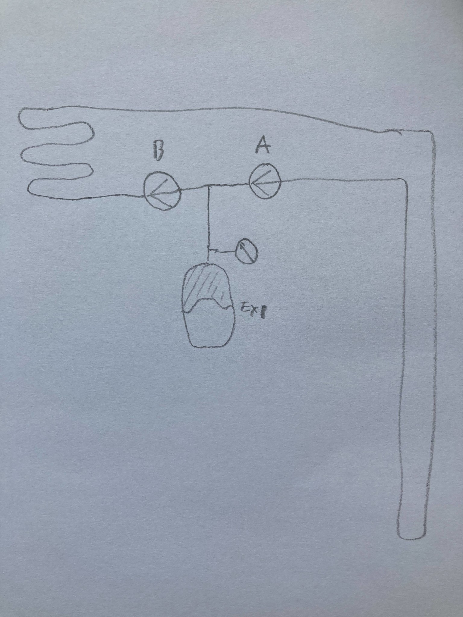

Jag ska försöka förklara så att även vår självutnämnda värmeexpert förstår, det är inte helt lätt.
Trycket på manometern är trycket vid expansionskärlet. För att det trycket ska ändras måste det bli ett flöde till eller från expansionskärlet. Pumpen kommer att starta ett flöde i slingan utan att det blir något flöde till eller från expansionskärlet, det oavsett om pumpen monteras i position A eller B i skissen.
Daniel har rätt även här.
Då det är ett slutet system med vatten som är inkompressibel fluid så är det enda sättet att ändra trycket över expansionskärlet är att minska eller öka volymen i systemet.
I engelskspråkiga avhandligar brukar denna punkt (expansionskärlet) kallas "point of no pressure change".

Jag kan hålla med om din syn vid stabila förhållanden, men just vid start och stopp av pumpen har du fel, tyvärr.
Det spelar ingen roll om givaren sitter på ett avstick eller inte om vätskan i röret kan anses som inkompressibel
Det blir ingen tryckförändring i expansionskärlet ändå. Det finns ingen vätska som kan flöda till eller från kärlet.

Åh tröttsamt!
Anledningen varför punkten kallas ”no presure change” är för att oavsett flöde så kommer den punkten alltid ha samma tryck - när systemet är stabilt. Inte under själva flödesförändringen.
Det blir blir ett ökat tryck/sug i ledningen när pumpen sätter igång. Från att ha 0 i tryckskillnaden före och efter pump så kommer en inkompressibel vätska skapa en förhöjt tryck efter pumpen även i avsticket till expansionkärlet , speciellt eftersom den är fylld till viss del med en kompressibel gas. Det kommer skapa ett tillfälligt flöde till expansionskärlet tills att tryckutjämningen skett och systemet stabiliserat sig.
Var kommer det flödet ifrån?
Är det ofta man har +50 kPa "över" på uppfodringshöjden på pumpen efter vi har dragit av för mottrycken i ett normalt system? Om vi leker med tanken att blåsan håller 0.5 bar förtryck.
Det enda som kan komprimera blåsan är ett volymflöde vatten. Detta vatten måste således komma någonstans ifrån.
