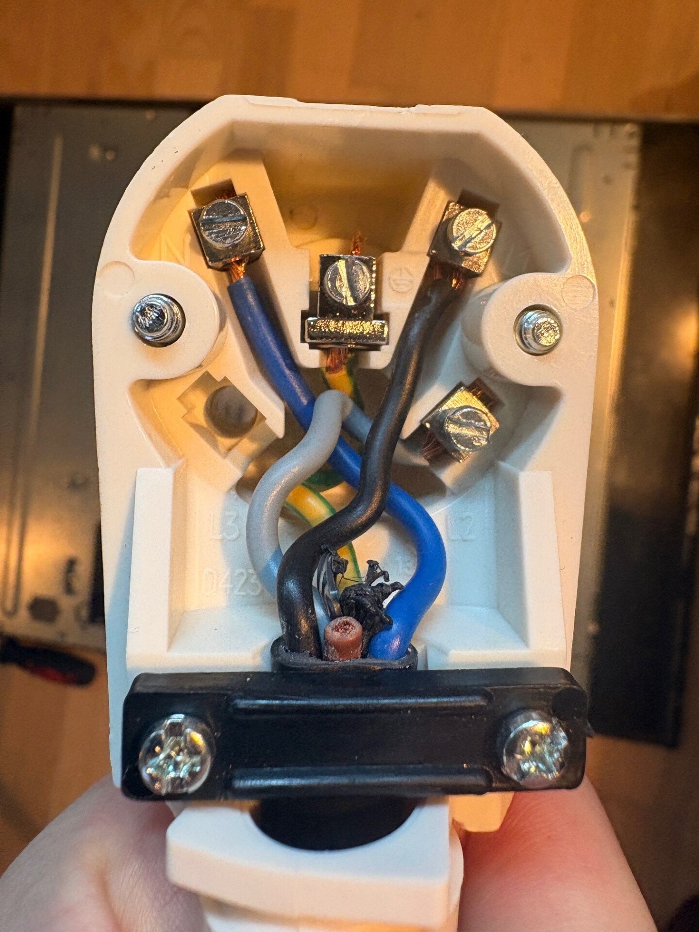

Ny häll Perilex - kan jag plugga in direkt?
Tack alla. Nu har jag fått bra svar och vet hur jag ska göra.Fairlane skrev:
Då jag har hunnit bli medelålders och vis så kommer jag att testa imorgon när jag är pigg i dagsljus. 😀
Lovar dock att skriva imorgon eftermiddag senast vad som hände. 👍
Stort tack till alla i forumet. Hällen är nu inkopplad och allt funkar.
Bifogar en bild på finala lösningen om någon annan får samma problem i framtiden
(jag har flyttat svart pinne till L1)
Innan jag monterade tillbaka så monterade jag en "falsk" pinne där det inte fanns någon kopplingstråd. Vet inte om det är rätt men så satt det i gamla hällen och blev lättare att trycka in i perilex dosan.
Stort tack återigen!
