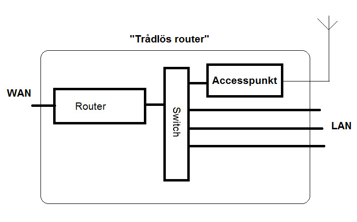

Informationen finns utspridd här och där, men jag har märkt här att det kan vara pedagogiskt att påpeka ordentligt från början att när man säger "hemmanätverksrouter" så menar man inte en router i egentlig mening, utan att man i samma låda har knött in åtminstone tre, men egentligen flera nätverksenheter samtidigt. Man har åtminstone, en router, en switch och en trådlös accesspunkt. Dessutom så har man typiskt en DHCP-server och ofta en DNS-server också. (Och ännu mer).
MEN, och det är ett stort "men" bara för att alla dessa funktioner sitter nätverkade ihop i en låda som kallas "router" så behöver man inte använda samtliga dessa samtidigt. Tvärtom så är det ofta fördelaktigt (som det står i exv. kapitlet om trådlösa nätverk) att bara använda routern som accesspunkt med DHCP/DNS osv. avslaget, och apparaten inkopplad så att routingfunktionen inte blir aktiverad. (Dvs man kommer åt accesspunkter via den inbyggda nätverksswitchen).
Det finns tom någon här som ritat ett pedagogiskt schematiskt diagram som visar precis hur de olika delarna är ihopkopplade internt, som tydliggör just att man kan komma åt den trådlösa accesspunkten via switchen utan att routing/WAN-delen blir en del av nätverket. (Typ "Jag måste ha min Telia router där fibern kommer in och det trådlösa nätverket får så dålig räckvidd.")
Just den här frågan tycker jag dyker upp titt som tätt i olika varianter. Så en rejäl brasklapp och en förklaring av att "router" betyder något annat än vad det traditionellt betyder inom professionell nätverksteknik.

Min bildlars_stefan_axelsson skrev:Det finns tom någon här som ritat ett pedagogiskt schematiskt diagram som visar precis hur de olika delarna är ihopkopplade internt, som tydliggör just att man kan komma åt den trådlösa accesspunkten via switchen utan att routing/WAN-delen blir en del av nätverket. (Typ "Jag måste ha min Telia router där fibern kommer in och det trådlösa nätverket får så dålig räckvidd.")
Sen kan ju "router"-rutan fyllas på med de tjänster den KAN köra (DHCP-server är ju det vanligaste, men även DNS). Och en förklaring om att det finns inget som säger att dessa tjänster MÅSTE köras i routern.
Jag hade lite tid över i dag så jag flyttade om lite i början av guiden och lade in just den här förklaringen som flera har frågat efter. Jag förstod precis vad det var för typ av bild ni menade, och mycket riktigt nu när jag tittade in här och såg din bild som du postat så är det exakt en sån typ av bild som jag tog framNerre skrev:

Det kan vara bra att rita in DHCP-servern också, som en egen ruta kopplad till switchen. När man ska köra en hemmarouter som accesspunkt måste man komma ihåg att stänga av DHCP-servern, eftersom det troligen redan finns en DHCP-server i nätverket.
