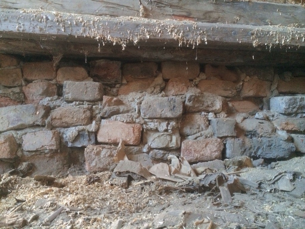

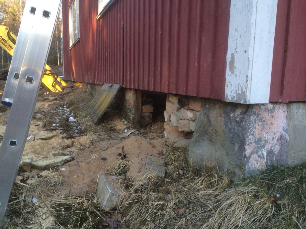

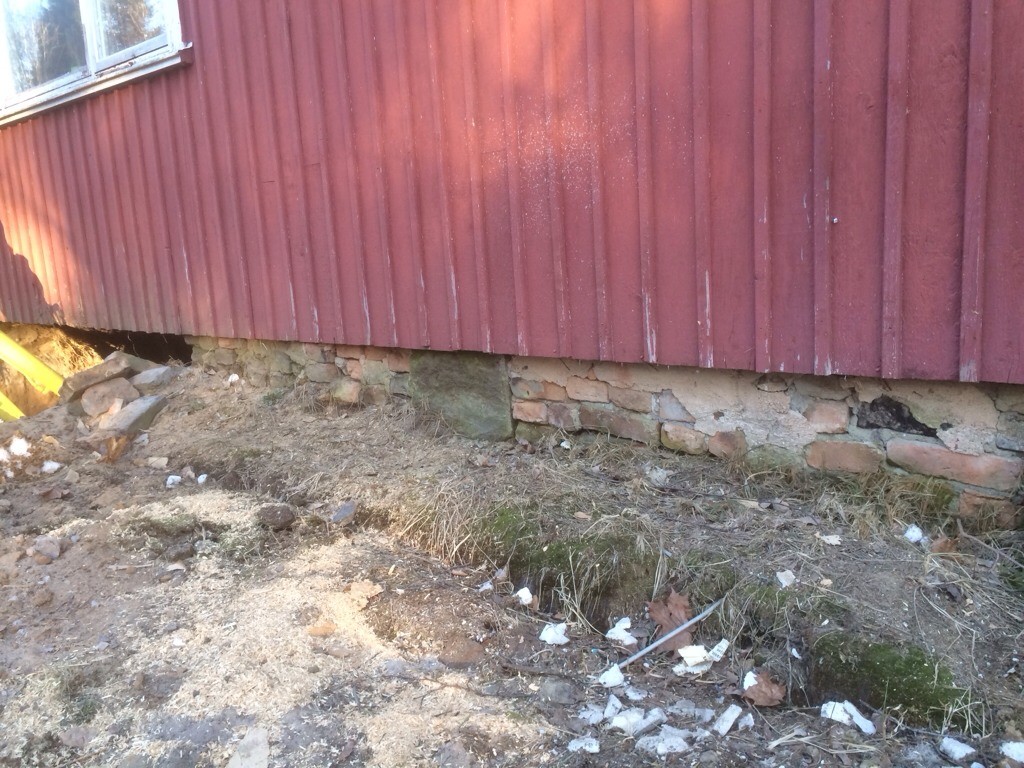

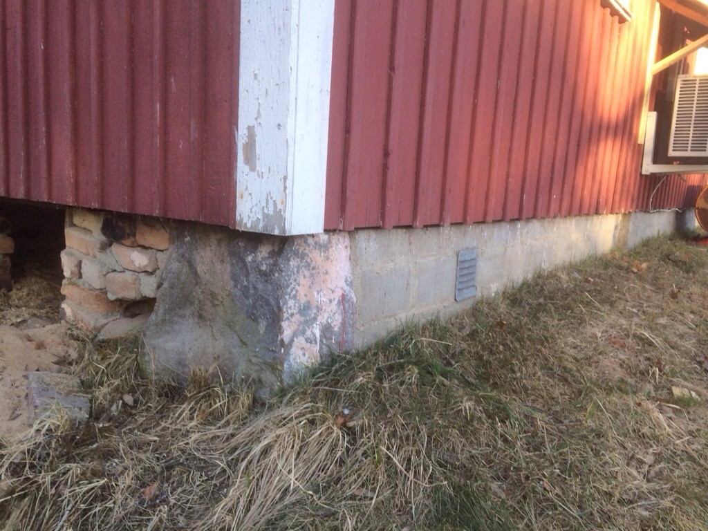

Här kommer lite bilder på min grund.

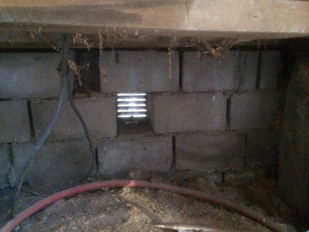

I söderläge är det murat med något sorts betongblock och ser rätt bra ut tycker jag och får vara kvar, dock finns ingen syllpapp vad jag kunnat se
Utvändigt

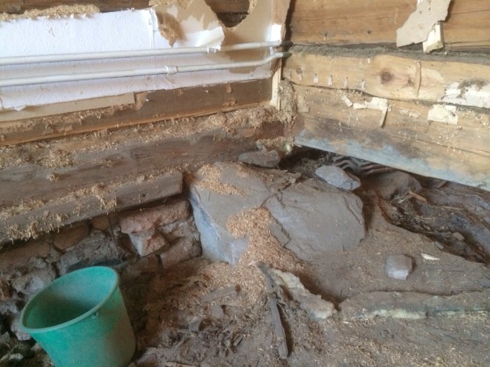

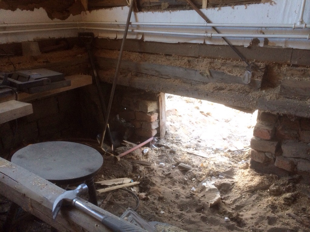

Invändigt

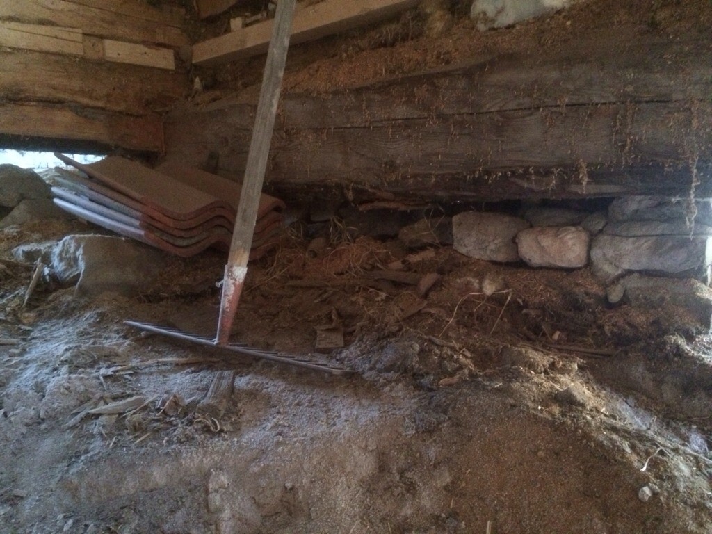

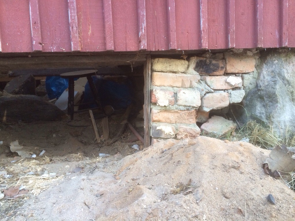

Såhär ser västra väggen ut:
Och inifrån
Visst borde man kunna riva bort alla tegelstenar? Det är väl de stora grundstenarna huset vilar på?
Men sen då, jag har en hel del betongblock likt de som sitter på södra gaveln i de första bilderna.
Ska man mura upp dem även under västra väggen?

hade hoppats på en massa svar när jag vaknade men vart är dom? har byggahus tagit helg?
teglet känns ganska poröst, har börjat plocka bort lite redan. så det är inget jag vill återanvända känns det som..
jag har tänkt göra såhär iaf, rätt eller fel?
bort med befintligt tegel
gräva ur ca 40 cm brett till lämpligt djup
markduk i botten och sedan på med ca 20 cm grovt grus 8-16 eller 16-32
mura upp betongblocken med murbruk B likt gaveln i de första bilden
förhoppningsvis har jag mätt så pass bra att översta lagret slutar säg 3 cm från syllen/nedersta timmerstocken
jag häftar fast en syllpapp eller liknande på undersidan av timmerstocken och försöker på slutet peta in murbruk för att täta glipan som kommer att uppstå.
blir det bra tror ni?
