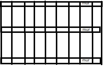

Tack för alla svar.
Idag ligger trossbotten i det gamla huset cirka 1,5 meter över havsytan och det stiger med 1 cm per år pga landhöjningen i Norrland. Huset är 75 år gammalt så det borde ha legat bara 75 cm över havsytan i begynnelsen. Risken för översvämningar borde minska för varje år. Att isarna smälter, visst, men jag tror inte det påverkar havsytan sååå mycket. :S
Slutsatsen jag gör av allt detta blir att det optimala borde vara att gjuta betongmurar i form av parallella balkar där tyngden på huset kommer att ligga. Det blir ju nästan som plintar. Så får vattnet flöda hur mycket det vill mellan murarna och under trossbotten. Och dessa 3 eller 4 parallella murar bygger jag på 2-4 dm högre nivå än det gamla huset. Se kladd bifogad bild.
Sen hur vi gör med golvvärme i trossbotten får bli en annan fråga. Det finns säkert lösningar på det med, som ni skriver.
//S
