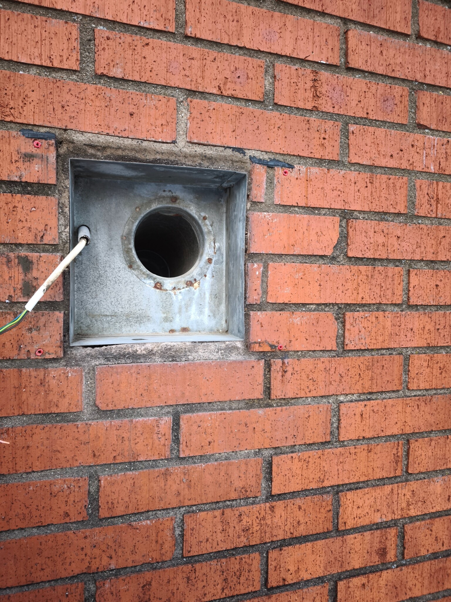

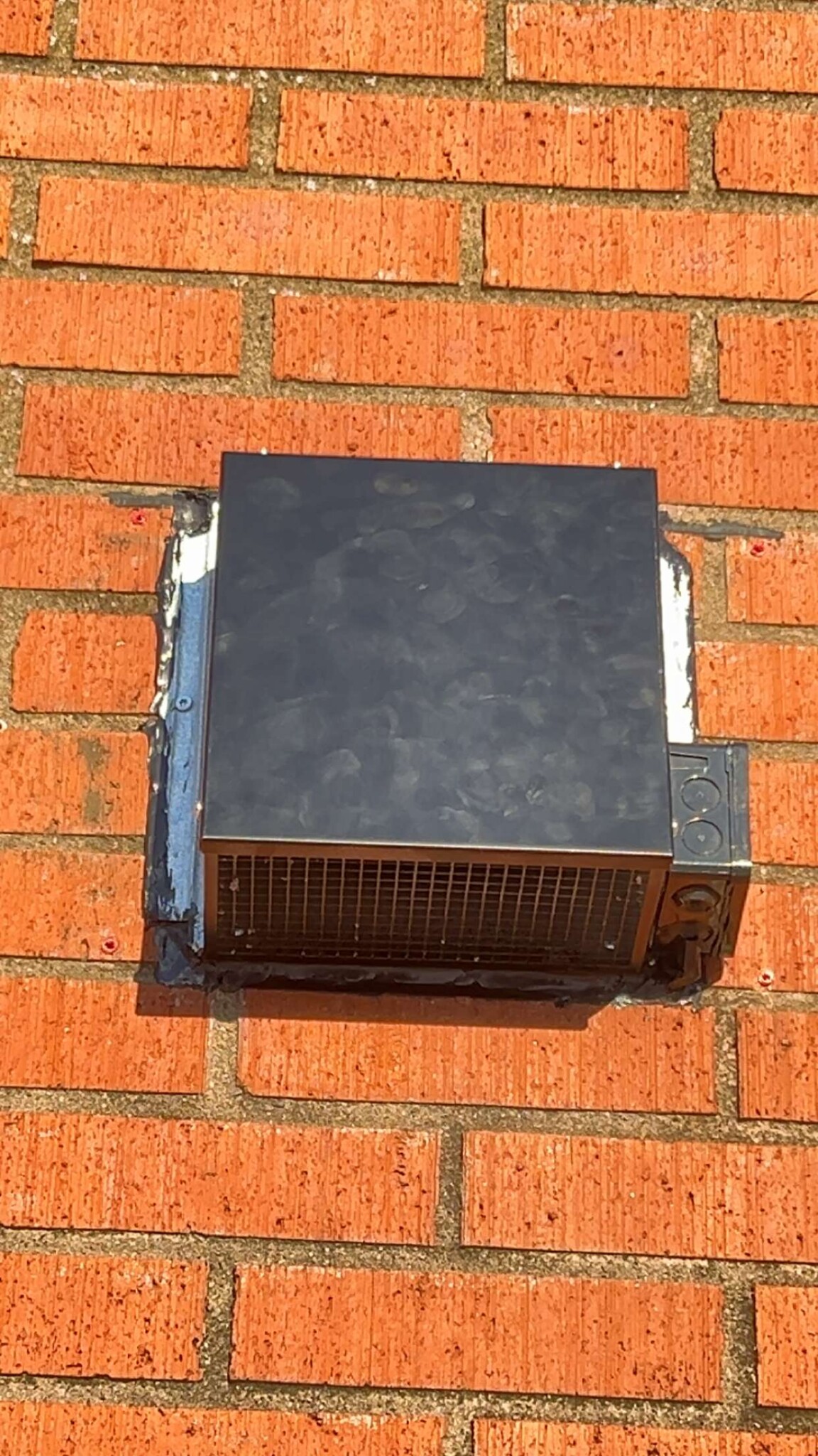

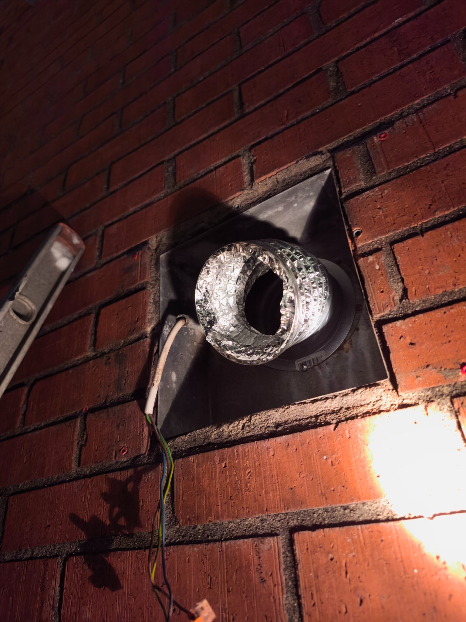

Vi har bytt vår gamla ytterväggsfläkt Saleryd KNUT mot Östberg RS 125 C1 EC. Den gamla var svag, nästan helt död och lät mycket, och rören möttes inte i väggen. Nu är allt korrekt anslutet och tätat.
Efter bytet har vi märkt:
Innetemperaturen sjunker (ner mot 15–18 °C).
Elförbrukningen har ökat.
Luftvärmepumpen går mer trots 22 °C.
Fläkten står på nästan lägsta nivå.
Förbrukning:
Innan: ca 500–700 W i viloläge.
Nu: ofta 2–5 kW.
Huset är ca 135 kvm.
  • Yttervägg med borttagen väggfläkt, synlig öppning för fläkten samt tegelstenar runtom.
  • Runda ventilationsrör som sticker ut från en tegelvägg med elektriska kablar synliga, kopplade till en nyinstallerad fläkt.
  • Ytterväggsfläkt installerad på en röd tegelvägg, omgiven av tätning.
surris
Högre luftomsättning i huset=högre energianvändning/kostnad
