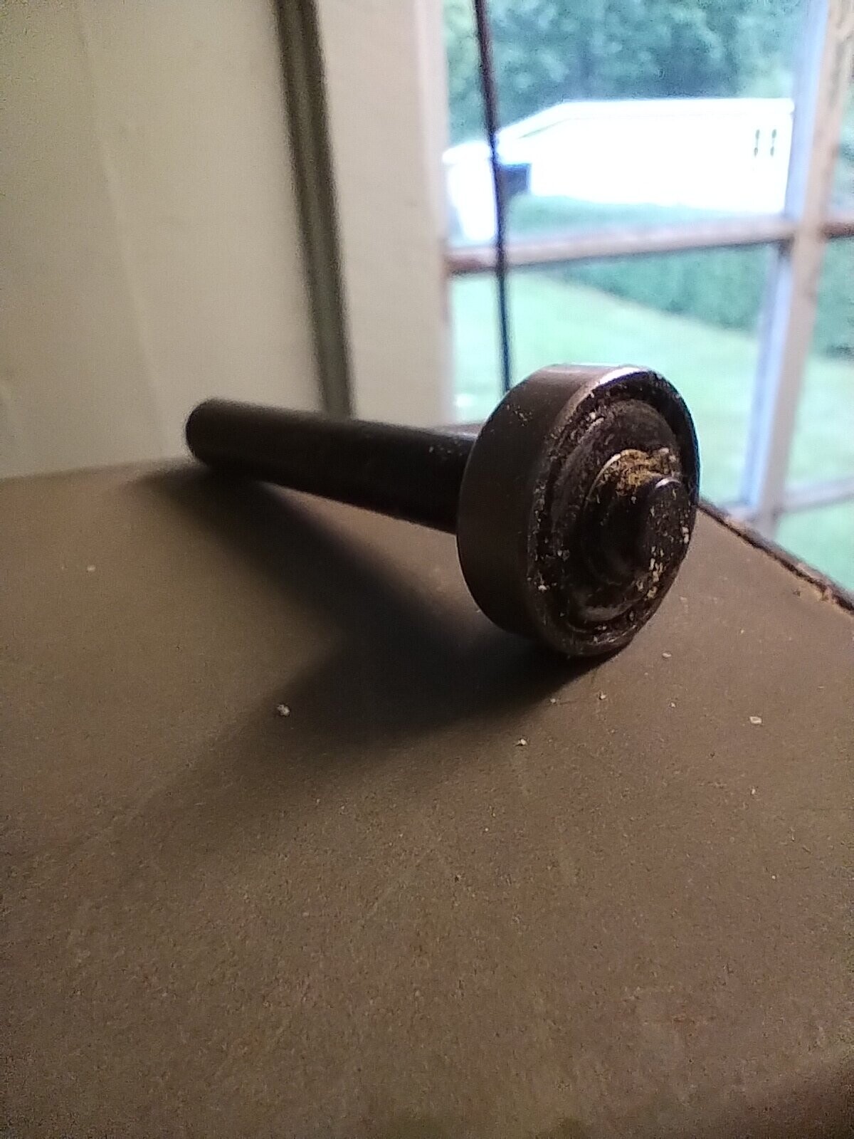

Har precis köpt en bandsåg av mindre modell, Woody BS-250.
Jag skulle vilja bättra på bladstyrningen.
Först skulle jag vilja byta kullagret som sitter bakom då de snurrar väldigt dåligt både uppe och nere, men vet inte hur jag ska få bort det från stången.

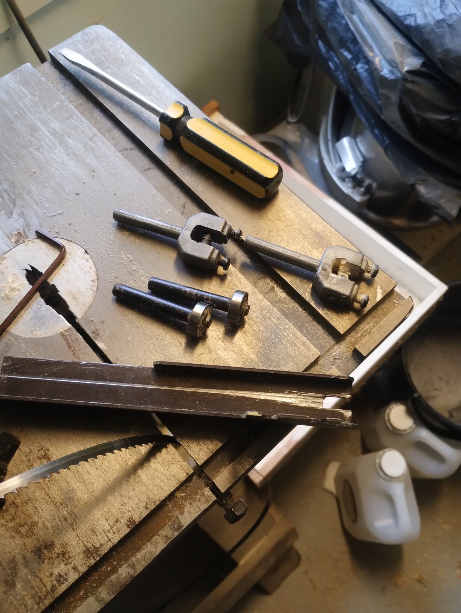

På sidan om bladet sitter det varianten med metallblock. Dessa är väldigt ojämna.
Har inte hittat någon ersättningsmodell som verkar fungera. Funderar på att göra egna med antagligen trä eller kullager.
Tips på konstruktion för dessa?

Sitter det inte bara en låsring ovanför kullagren? Jag tycker det ser ut så på bilden åtminstone.

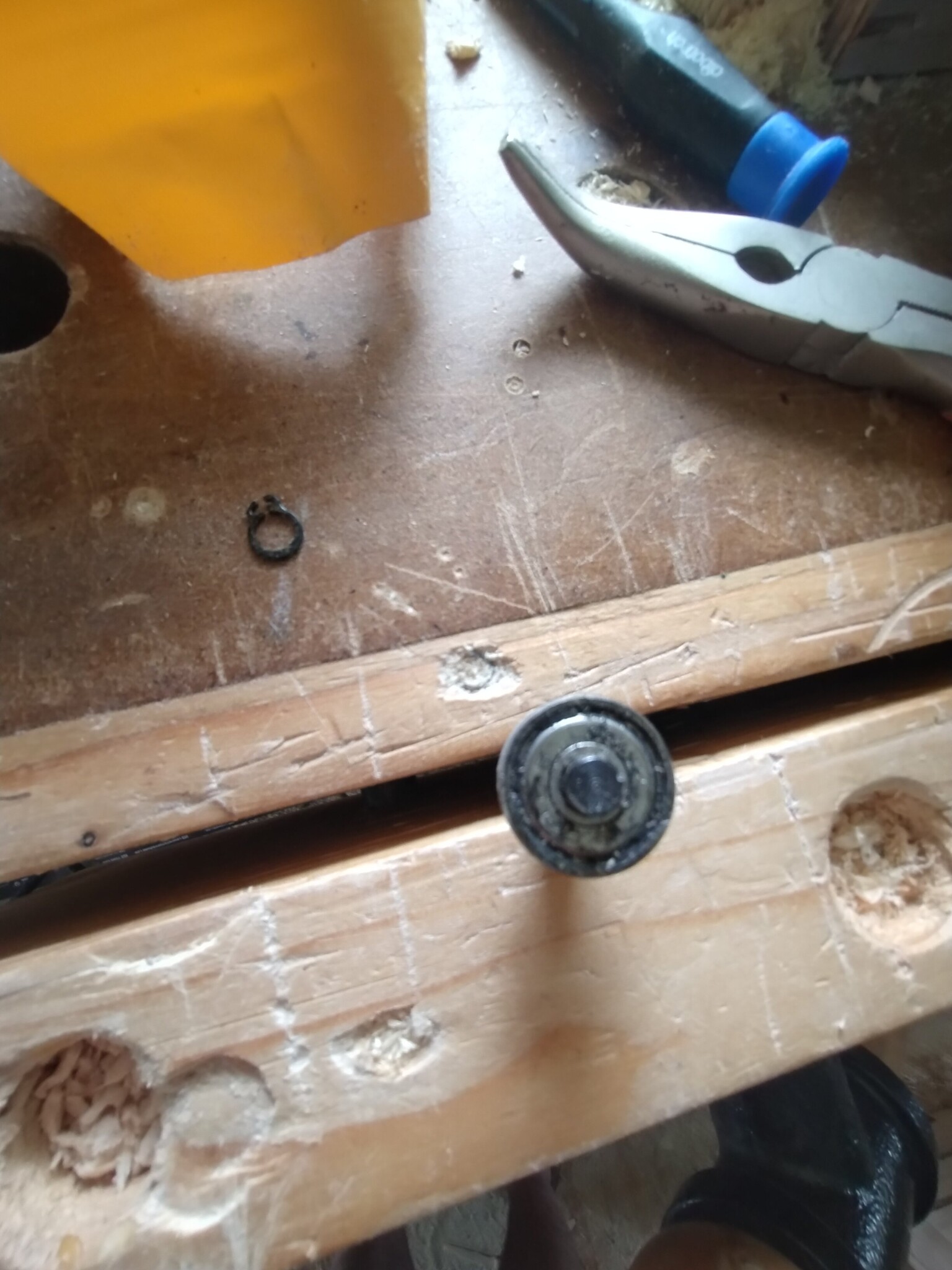

Nu är låsringen borta men sitter fortfarande som berget. Funderar på om det kan vara limmat?

Lägg i frysen över natten, sätt i skruvstädet och knacka med dorn.
