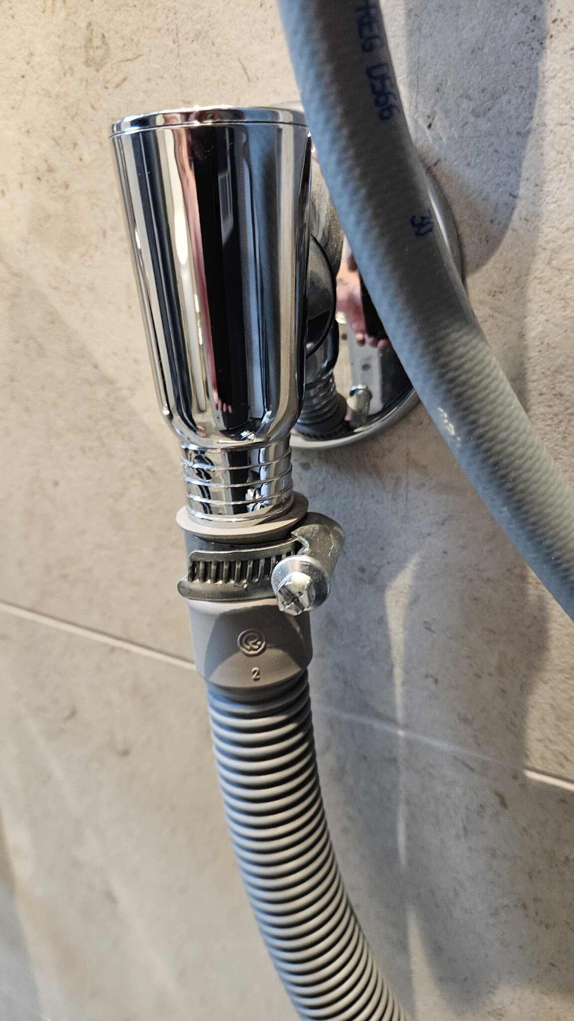

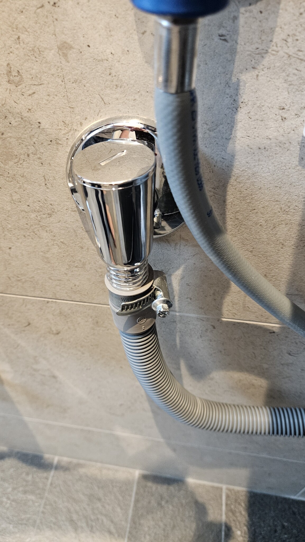

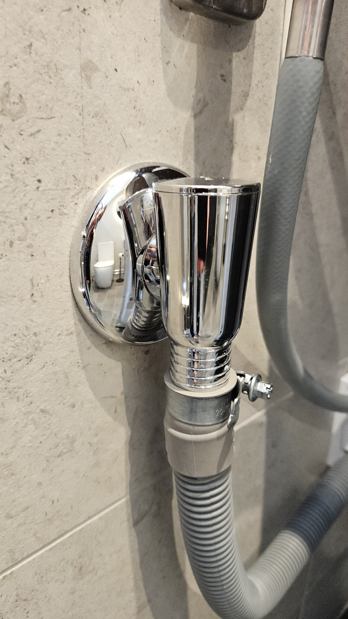

Har gjort om badrummet och installerat en ny electrolux tvättmaskin där. Dock så sugs aldrig något vatten ut ur maskinen. Man hör att den står och försöker men inget händer förutom att en felkod E21 kommer upp. Jag undrar om det möjligen kan vara felkopplat avlopp, det står ju avloppet måste vara 'ventilerat'. Detta avlopp försvinner in i väggen och anslutningen ser väldigt 'sluten' ut, se bilder. Skulle detta kunna vara orsaken till att inget vatten sugs ut? Och hur behöver man i så fall åtgärda detta?
Stort tack på förhand för all input om detta
/M

Kan ju fastnat skit I pumpen.
/W
ta loss slangen och lägg den i en hink och testa om det fungerar då...
mrGrinder
Vi gjorde som du föreslog pacman42, det var ett bra förslag. Det visade sig då att den klantiga installatören hade glömt/lämnat ett litet 'plastlock' i väggkopplingen, som helt spärrade avloppsvattnet.
Och ändå hade han bedyrat att han testat och att det funkade bra då... suck
Tack för hjälpen!
