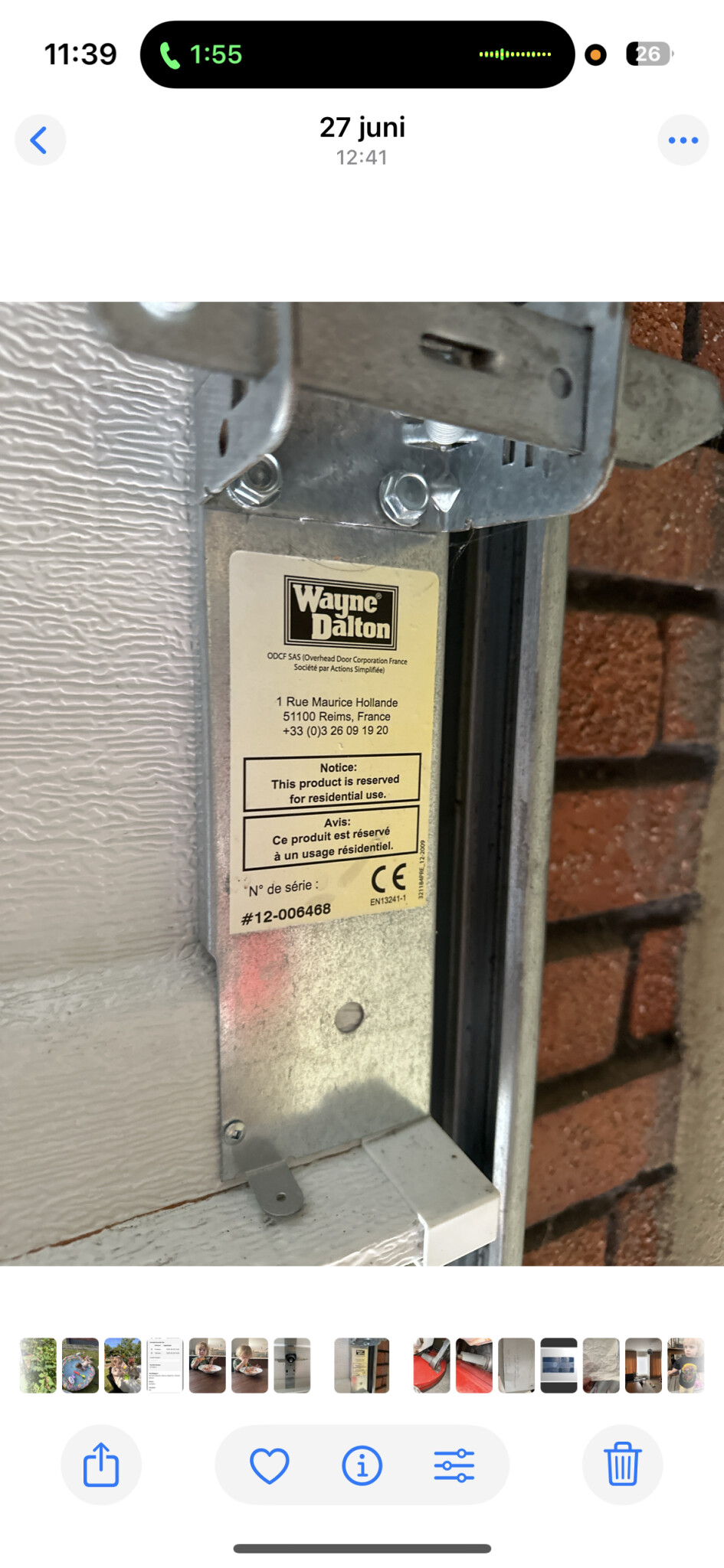

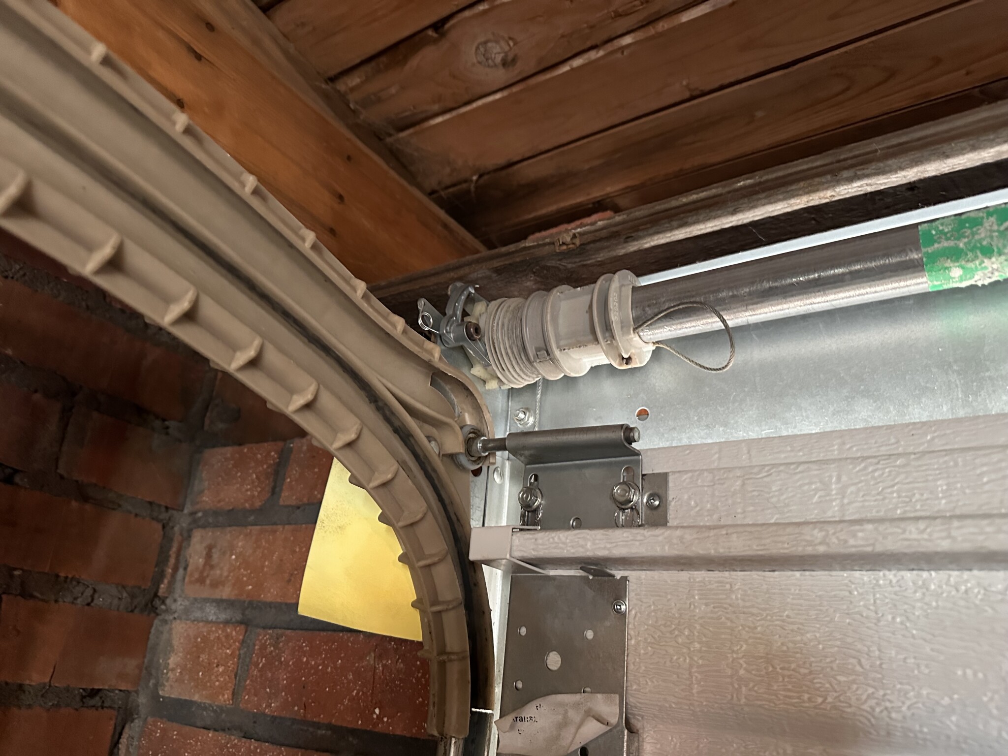

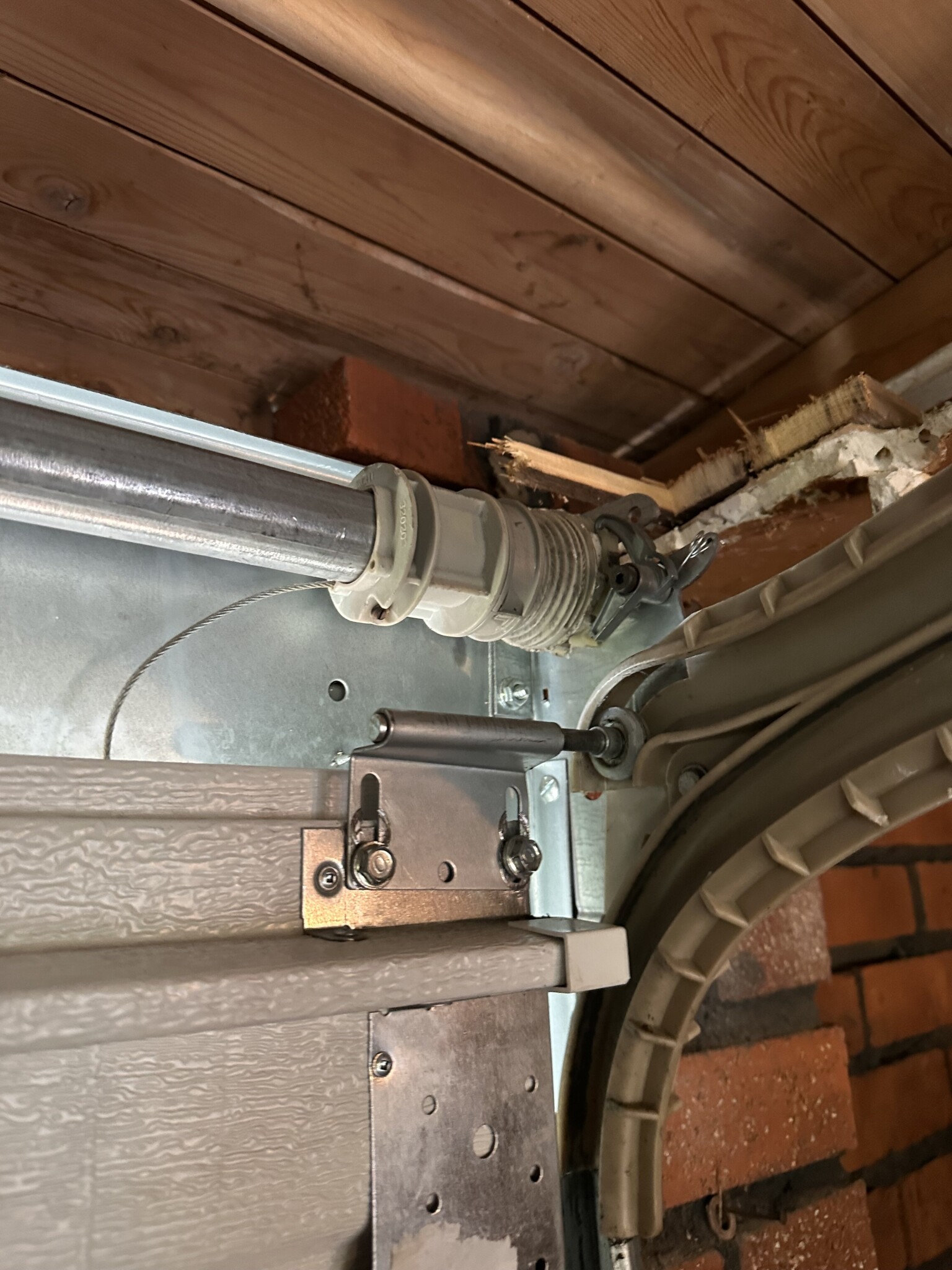

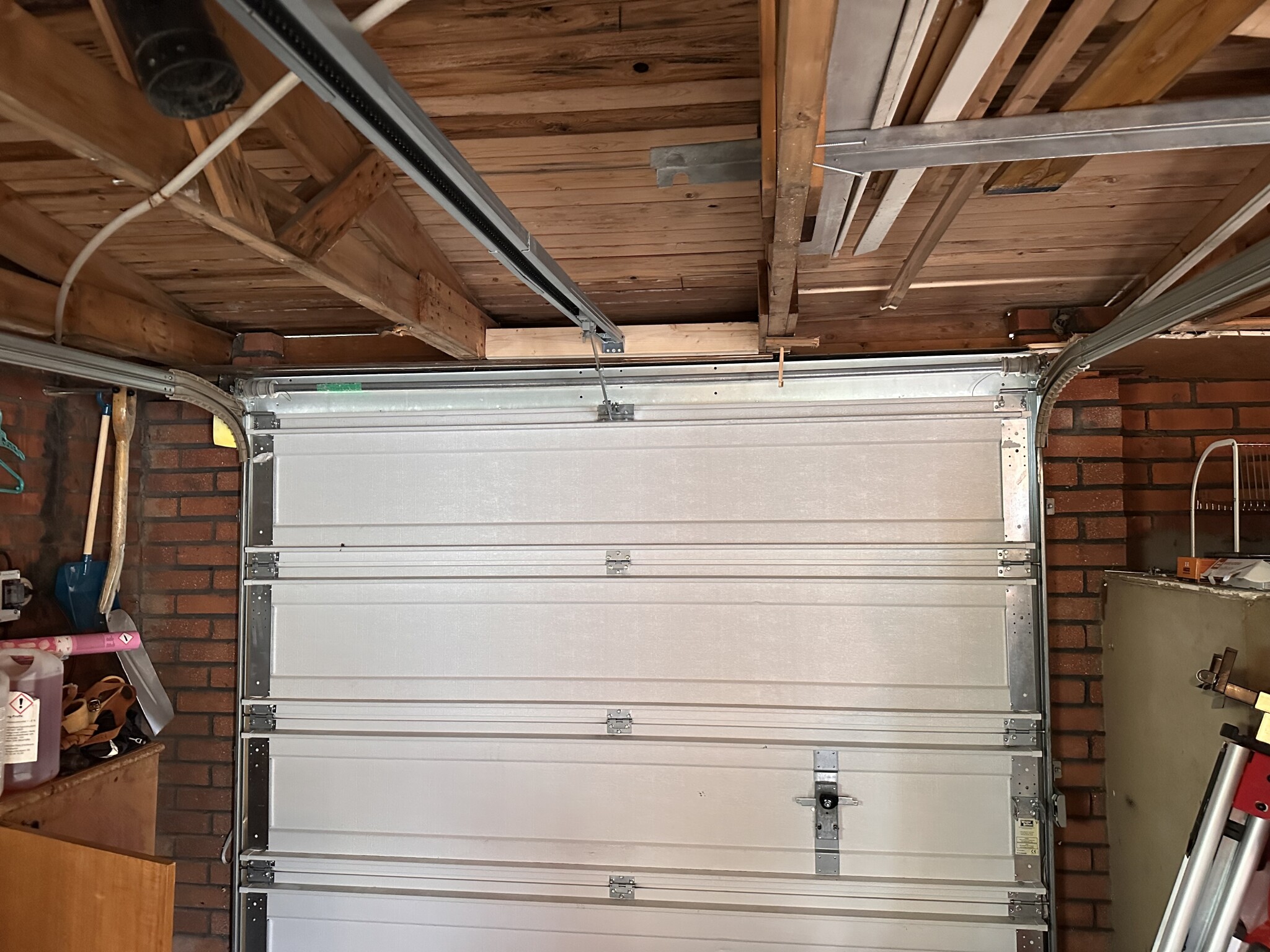

Har en port med märket Wayne Dalton. Försökte spänna fjädern på den men det gick ej så ringde Garageporten experten så dom kom och försökte och de bara snurra så han konstaterade också att den var av. Och att reservdelar till denna port inte fanns att få tag i..
Hur går jag tillväga? Hans rekommendation var att köpa en ny port av dom.
Har ni nå erfarenheter om det går att byta till en annan fjäder på något sätt? Eller är det bara att byta port? Porten i sig är fräsch och funkar bra! Etikett från garageportsmärket Wayne Dalton på en metallbeslag mot en tegelvägg. Etiketten visar företagsinformation och serienummer.

Aldrig sett den typen.
Sitter fjädern i röret ??
Ja exakt!
Porttjänst i Alingsås tillverkar fjädrar till "normala" takskjutportar, du kan ju ringa o fråga om detta är nått de känner till.

Vill du sälja porten så hör av dig, behöver en reservdelsport
