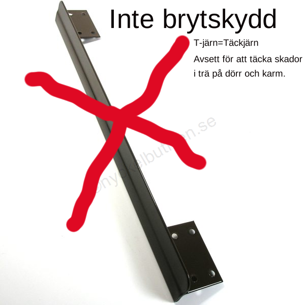

S spaxx skrev:
Ett t-järn är inget brytskydd utan till för att täcka skador som uppstått efter att någon brutit på dörren.
Det används även ibland för att täcka kolvarna när någon önskar att dessa inta ska vara synliga.
Som brytskydd så är den snarare brythjälp och gör det ofta lättare att bryta sig in genom att förstärka det som brukar kallas den "positiv brytvinkel/effekt" alltså det du kommer åt och får grepp om med ett brytverktyg, vilket kan leda till ett bättre grep med brytverktyg.

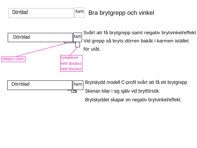

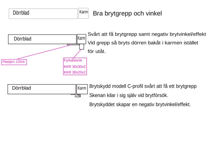

Om du istället tittat på en C-profil, Secustrip eller Regla U-profil så går den för det första hela vägen i framkanten vilket gör att du inte kan få grepp med verktyg lite lägre vilket du kan om det sitter ett t-järn och du mot all förmodan inte skulle få ett grepp där själva t-järnet sitter.
Utöver detta så är det en profil som hakar i sig själv vilket gör det trångt och svårt att att få ett grepp med en kofot eller andra verktyg.
Och om du skulle lyckas få ett grepp så är det en negativ brytvinkel/effekt vilket gör att du snarare bryter isär vilket gör att brytskyddet hakar i sig själv istället för att brytas utåt så dörren öppnas.

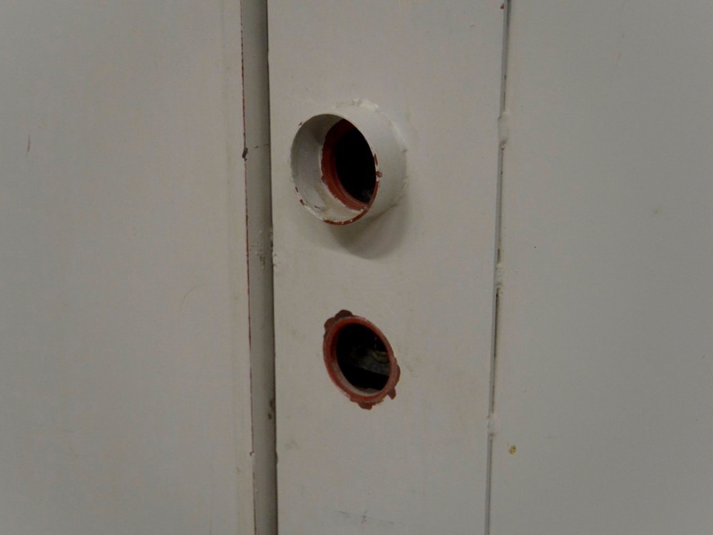

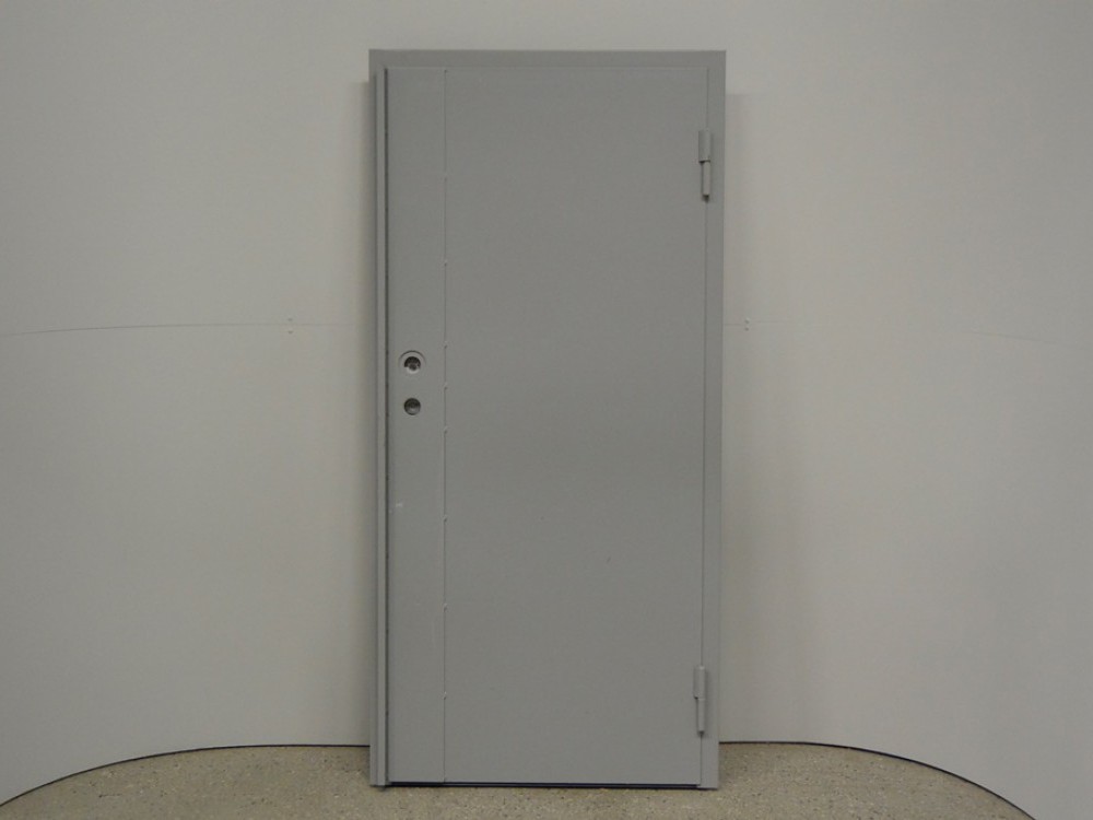

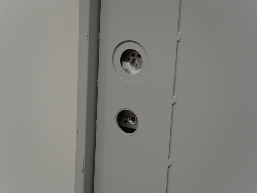

Om du bor i en storstad så har du säkerligen sätt ståldörrar i källare med brytförstärkningar.
Om du tittar på en sådan dörr så har dom oftast ett plattjärn som förstärker dörren rent fysiskt samt ett skydd runt låscylindern även fast det är att rekommendera en rund låscylinder eller ett låsskydd )förstärkt cylinderring som gör en rund låscylinder lika bra som en rund).
Än så länge hade detta varit brythjälp med en positiv positiv brytvinkel/effekt men för att det ska bli ett brytskydd så kompletterar man förstärkningen med ett fyrkantsrör som är en bit högre (ofta ca 25-30mm).
Detta gör är att det dels blir svårare att få ett grepp med verktyget samt att du om du väl får ett grepp bryter isär så dörren fastnat i karmen istället för en dörr utan brytskydd där du bryter utåt, det uppstått en negativ brytvinkel/effekt.
Förstärkningen av dörren gör även så man inte kan bryta med ett mindre verktyg och arbeta sig fram till till ett bra grepp vilket vore möjligt utan förstärkning.
Förr fick man tillverka dessa skydd själv men nu finns det att beställa från fabrik.
Lägger till några bilder för att folk ska förstå vad jag babblar om.
Det jag vill att du ska förstå är att ett riktigt brytskydd alltid har en funktion där det faktiskt gör det svårare att bryta sig in.
