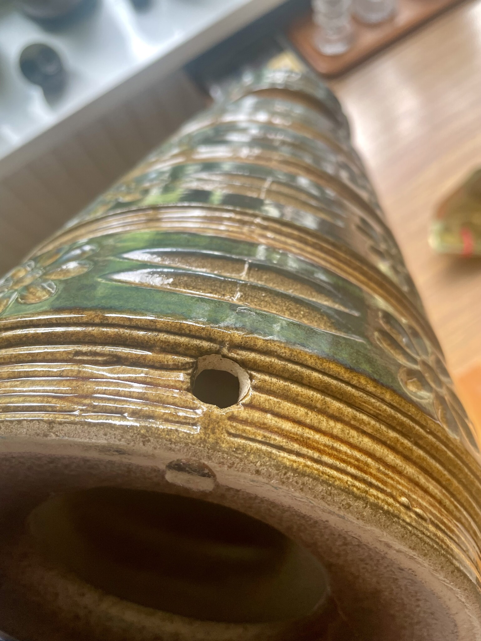

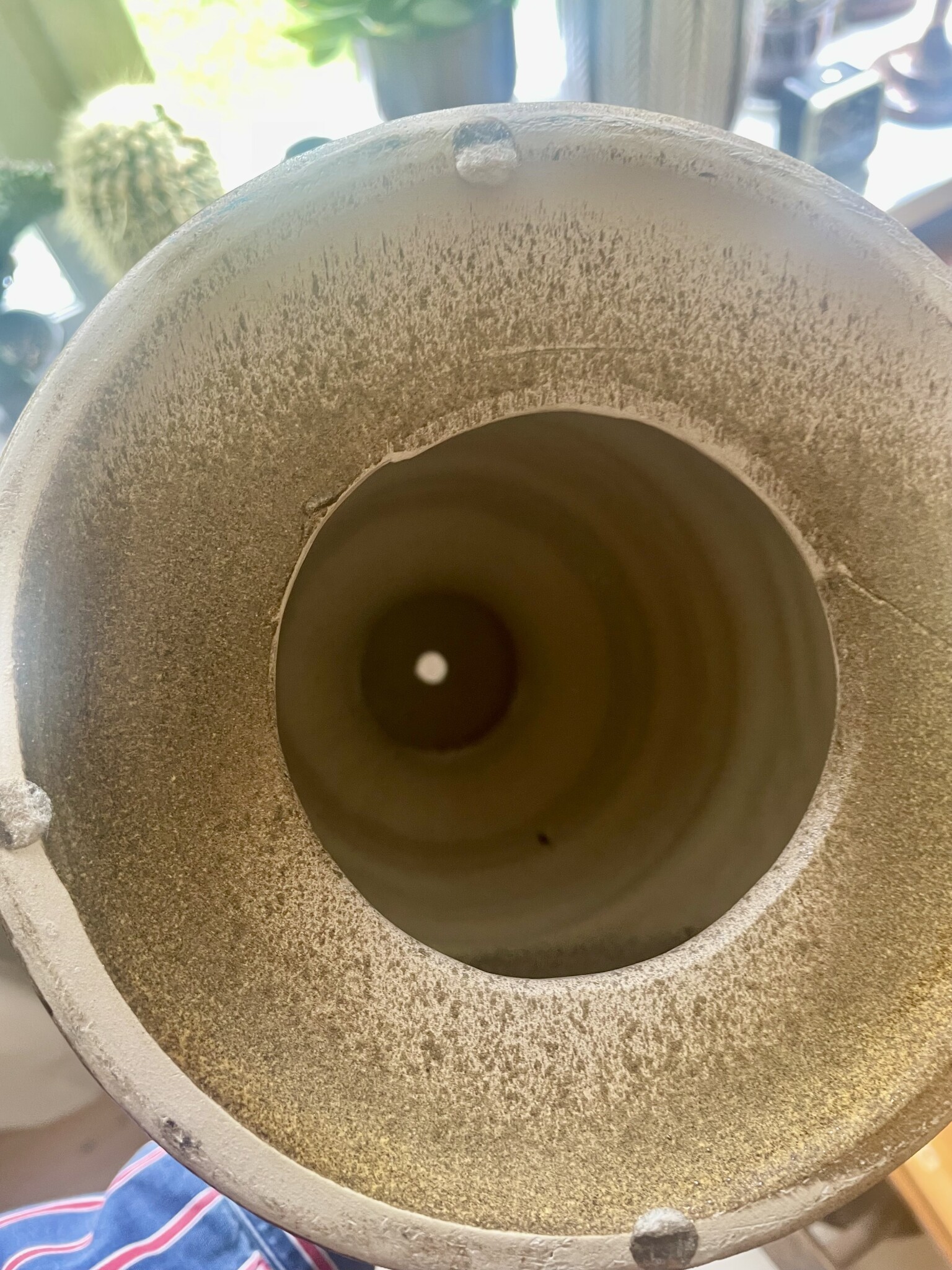

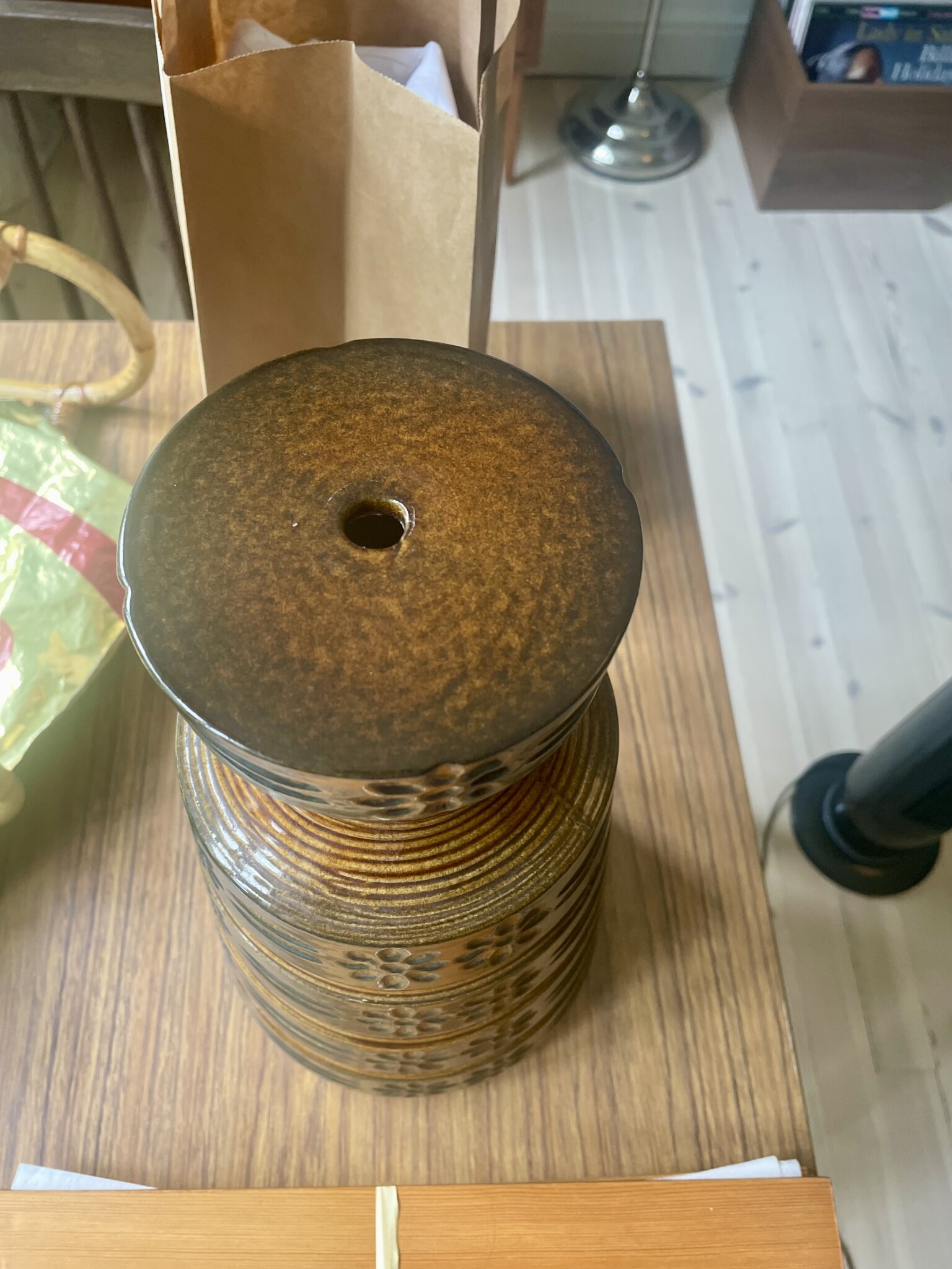

Jag har en lampfot som jag vill förse med ny lamphållare och sladd. Som syns på bilderna har den hål nedifrån, så själva monteringen av ny el är i sig inte svår. Dock vet jag inte vilka delar man bör ha tillsammans för att det ska bli rätt.
Funkar det med en sådan här lamphållare, https://www.biltema.se/bygg/elinstallationer/lamputtag/lamphallare-e27-2000019530, kombination med sladd med brytare, https://www.biltema.se/bygg/elinstallationer/lamputtag/sladd-med-brytare-ojordad--2000018076?
För själva monteringen, vad behövs då? Typ sådana här nipplar https://www.biltema.se/bygg/elinstallationer/lamputtag/nippelmix-14-delar-2000051714? Krävs det några fler delar utöver lamphållare och sladden?
Skulle verkligen uppskatta hjälp! Vill gärna lära mig detta så att jag kan byta på andra lampor framöver.

Ja, den typen av delar behövs, behöver även en dragavlastning på lampsladden innan den lämnar lampfoten, tex, följande,
https://www.lampsladdar.se/sv/articles/2.3483.24406/sladdstopp-rund-transparent
eller
https://k-bygg.se/produkt/sladdforkortare-6369-sb-barebo/7319979628331
