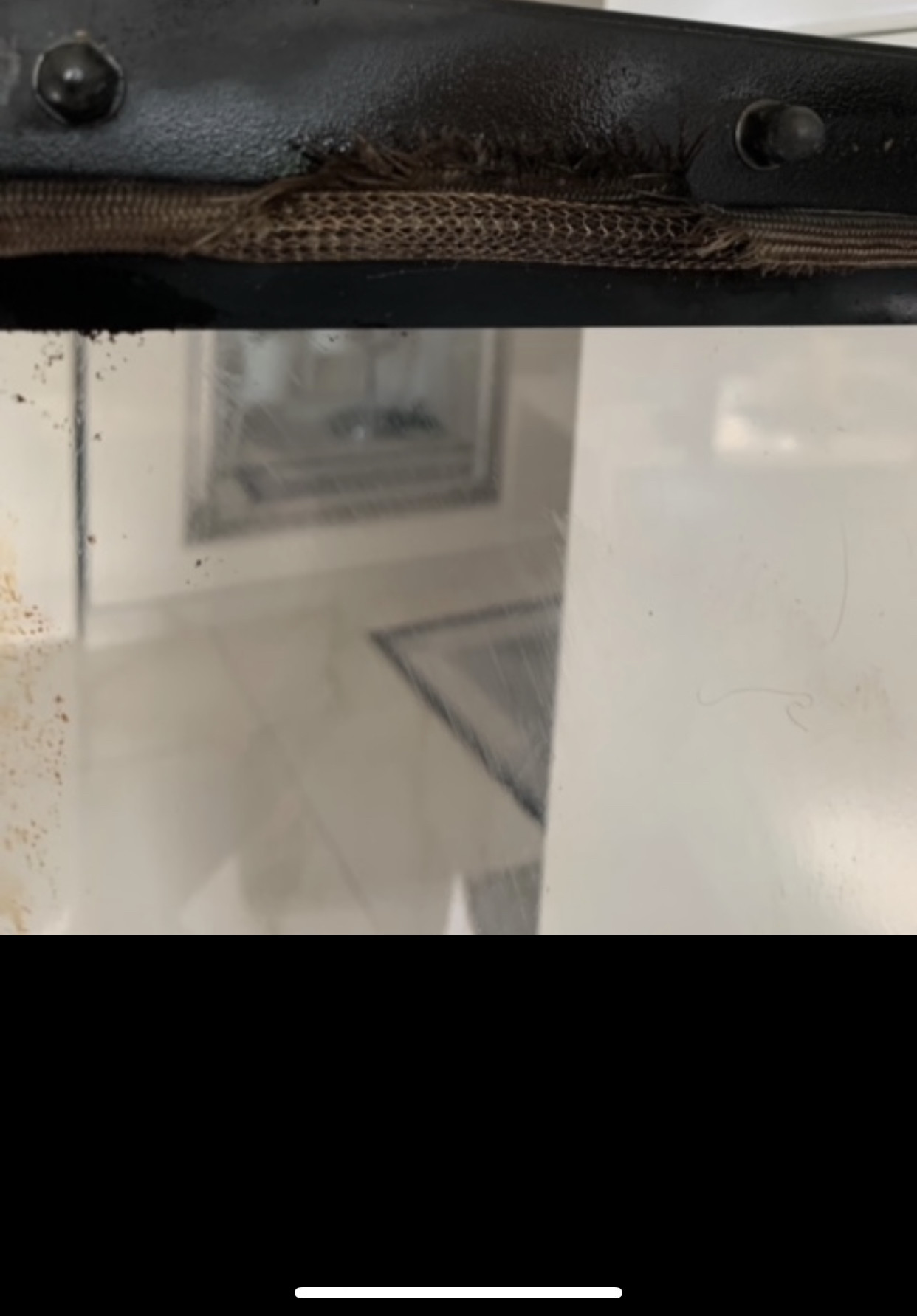

Ny dyr kamin som går sönder konstant och läcker rök.
Hej vi har köpt en ny kanin för ca 50.000kr ca 88 ink montage med ny skorsten.
Den har stor öppning med glas på 3 sidor. Varav listorna, vilket jag då misstänker gör att rök läcker ut.
Kamin ink skorsten är vit plåt. Vi hade även målat om hela huset på insidan vitt sen vi köpte denna.
De har nu bytt listor 3 ggr sen inköp okt 2020. Det vita har börjat gulna och tak och väggar också på grund av rök.
Denna gången kom inte återförsäljares montör som byter list på garanti av dem, utan nu kom företagets egna kille.
Han säger vi ska inte använda glasputsen och spruta på glaset, ammoniaken förstör listerna.
Utan spruta på papper sen rengör, vilket blir svårare. Instruktionen säger spruta på glaset, vilket vi gör sen väntar lite.
nu undrar jag, vilken rätt har vi att byta ut denna pjäs ?
Garantin är 10 år , men en kamin ska ju hålla många många mer år än så. Ska vi då behöva byta listor 1-2 ggr om året tills den har bytts ut, samt måla om hemmet var tredje år.
Vad är rimligt att begära ? Vi är extremt missnöjda, vi vill inte ha kvar den, samt nu när de faktiskt uppger listorna går sönder av glasputsmedel så är det ju konstruktionsfel.
Är det galet att viljan byta ut skiten samt begärt att måla om nedervåningen. Eller hur ska vi få till en permanent åtgärd utan att de kommer varje år.

Fast hur ser förväntningarna ut? Det låter ändå som att ni använder den? Visst kan man väl tänka sig att vissa grundkrav ska uppfyllas men det är ändå en apparat det brinner i så missfärgningar och ev lite rök inne är nog nåt man får räkna med. Draget i skorstenen ska ju dock vara så bra att den inte ska läcka nå rök under drift. Det ska ju vara så pass bra att det i princip är undertryck i kaminen när det brinner. Därför är det oftast inte supernoga med alla tätningar. Lite läckage när den är kall och precis när man tänder brukar dock hända.

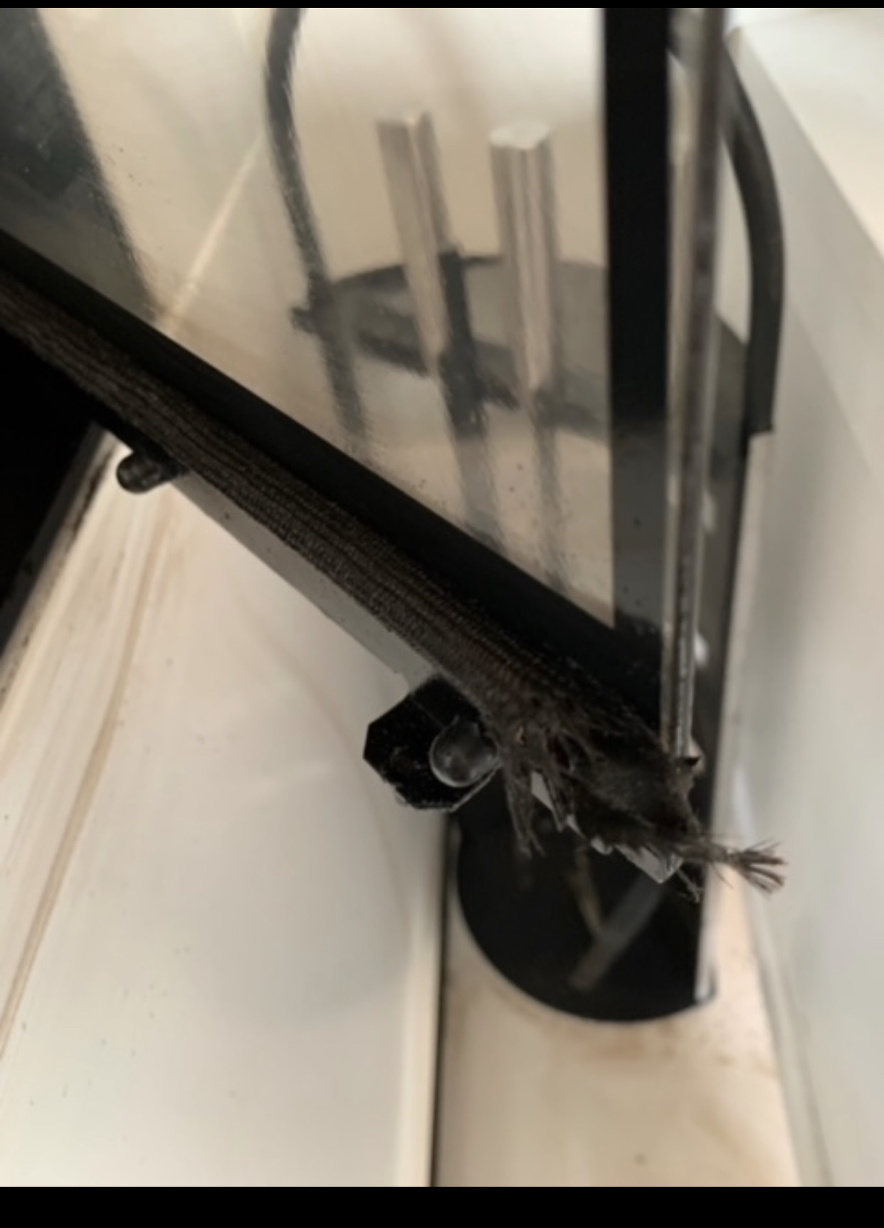

Hej angående röken , ja det har du såklart rätt i. Det är så klart visst läckage sker. Jag är främst trött på att de behöver komma för att byta ut lister som går sönder och dessutom nu inte kommer bli bättre. Utan man ska räkna med att det ska vara så.
Det är ju tätningslisten som inte håller.
Bifogar lite bilder vad jag menar, så de blir tydligare.
Vi kan väl inte behöva stå för denna kostnaden efter garanti på grund av dålig konstruktion.
Förklaringen är att glasrent gör så listen hårdnar varav den spricker och faller sönder. För det är ingen friktion vid denna listen.

Fick rådet av butiken vi köpte det av, för det var oerhört svårt att få bort smutsen med det tipset du angav. Glasen blir enormt smutsiga efter bara några timmar .P patfred skrev:

Ja fast det är ju en kamin? I övrigt låter det ju som du har väldigt dåligt drag rent generellt men glas i kaminer brukar svartna . Det kommer man aldrig ifrån.
Har någon mätt draget? Du kanske behöver en skorstensfläkt eller nåt.

Vi har helt rak skorstensmodul, men såklart så är det kaminer blir smutsiga.S Stefan1972 skrev:
Men om vi återgår från att listerna går sönder, det känns ändå inte rimligt.

Fast att listerna inte håller har du ju fått svar på varför? Om de inte tål fönsterputs så kanske du ska sluta med det. Helt.
Såna där lister som sitter på dylika luckor brukar ju hålla otroligt länge så det ligger ju nära till hands att det är du själv som förstör dem i ivern att hålla glasen fullständigt rena.
Som en ren fotnot i ämnet så kan det ju tänkas att draget är roten till allt onda överhuvudtaget. Med bra drag får man bättre förbränning och inte så sotig rök. Uppenbarligen läcker den ju dessutom en hel del vilket också kan härledas till draget . Med bra drag kanske läckaget och de sotiga luckorna skulle minska radikalt. Att bara ha en skorsten rakt upp betyder inte att det är bra drag. Hur taket ser ut och i vilket läge skorstenen hamnar är också saker som spelar in. Ibland är man tvungen att ha en skorstensfläkt som startas innan man eldar.

Men ärligt... om glaset blir så sotigt så brukar det bero på att man inte kan elda ordentligt. Har gjort rent glaset i våran kamin en gång sedan 2012. Och det var på grund av att det pyrde i några timmar. Jag tror dessutom att det var helt i onödan då fläcken som jag missat försvunnit av sig själv.
Med rätt drag och eldande så blir glaset såpass varmt så all kreosot försvinner och det håller sig rent av sig själv.
Om så inte är fallet så är det en oerhört ineffektiv kamin eller så har ni bara sur ved.
Om det läcker in rök så beror det också på för dåligt drag. man ska kunna elda med luckan helt öppen utan att det kommer in någon som helst rök.

Tänk på en öppen spis. Det är ju bara en skorsten som man eldar under. Inga luckor eller lister. Ändå ryker det inte in någonting.
Det är inte fel på dina luckor eller lister. Du behöver lära dig hur man eldar.
Vad har du för ventilation i huset? och har du tänkt på att inte köra köksfläkten när du tänder elden eller när elden börjar falna (sluta brinna). Då kan fläkten suga in rök i huset.

Hur är det ordnat med tilluften ?

Vi har nya fönster i 70 tals hus, och därmed installerade vi ny ventilation i alla rum. Det är absolut möjligt det behövs bättre ventilation. Vi har ingen köksfläkt som suger ut luften utan kolfilter. Har funderat på sätta en fläkt på skorstenen därav så kanske vi slipper det mesta av problemen. Men att listerna går sönder hjälper de inte mot.

får du bättre fart på elden så kanske du inte behöver rengöra så mycket och då sprutar du inget fönsterputs på listerna och det är ju det som uppenbarligen förstör dem..........Du verkar tro att du ska kunna fortsätta som du gör och sen skylla trasiga lister på någon annan? Dylika lister håller annars som jag redan nämnt väldigt länge så i slutändan är det ju du själv som bidrar till det.

Ja men det som en bra idé, ska installera en fläkt . Det är min pedantiska fru som bara måste tvätta . Det är ju åf som sagt till oss att använda detta. Men åter igen att listor går sönder vid rengöring är ändå märkligt .
som att inte kunna tvätta bilen så den inte går sönder.
