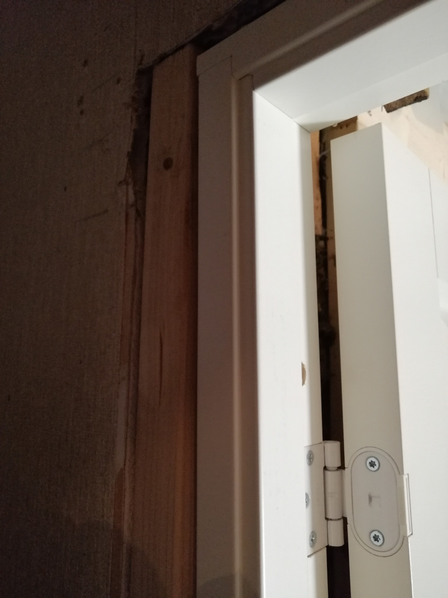

Gamla torp har ju sällan raka fina väggar.
Sätter man upp en ny dörr (innerdörr I detta fall) så vill man ju att karmen ska stå rakt och fint ändå.
Hur har ni löst det med de fula glappen/nivåskillnaderna som blir dörrkarm gentemot sne vägg?

Jag tror att du behöver förklara mer i detalj var dina nivåskillnader är och vad du menar. Är det dörrhålet som inte är rektangulärt så är det foder som gäller för att täcka mellan över-/sidostycken och väggen.
Om du menar att väggen i sig lutar så är det frågan om att sala på karmen en kilformad bit trä för att din karm ska stå i lod och ändå kunna ansluta till väggen. Det är ingen skillnad mot om väggen är tjockare än karmen och du behöver hantera skillnaden annat än att det du salar på är kilformat.
Är det golvet som inte är horisontellt så kan en liten skillnad mellan höger/vänster sida hanteras med att kilsåga tröskeln lite men är det stor skillnad är det nog bättre att låta tröskeln vara "sned" och justera dörrbladets underkant för att passa mot tröskeln. Om man har en tröskel som skiljer i mycket tjocklek från ena sidan till andra så brukar det resultera i att man slår i tårna

Jag förstår hur du menar. Ska ta bild ikväll och bifoga
Det var en ordentligt lutande vägg
Som Testarn beskrev så är det kilformad salning och foder på det som gäller.

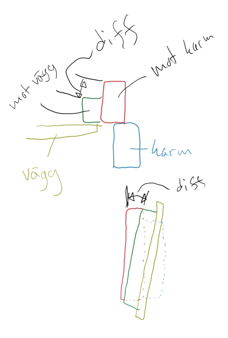

Kilformad salning låter bra.P Patrik Friberg skrev:

Försök lite till så går det nog. Tanken är att man sätter en bit på karmen och en annan på väggen så låter man dessa ligga mot varandra och täppa till skillnaden för lutning mellan vägg och karm.

Det jag skrev var nog inte alls så som Johannes menade, men det är i alla fall ett alternativ.
Om du typ ställer en 45x70 mot karmen så kan du rita ett sträck på regeln längs med den och väggen som ansluter åt vänster. Då får du hela ”skevheten” avritad och sågar du då längs strecket så får du en bit som följer väggen exakt.
Ju närmare taket du kommer, desto mindre av regeln kommer vara kvar och till slut är du i våg någonstans längs med karmen.
Aaah. Låter smart!
